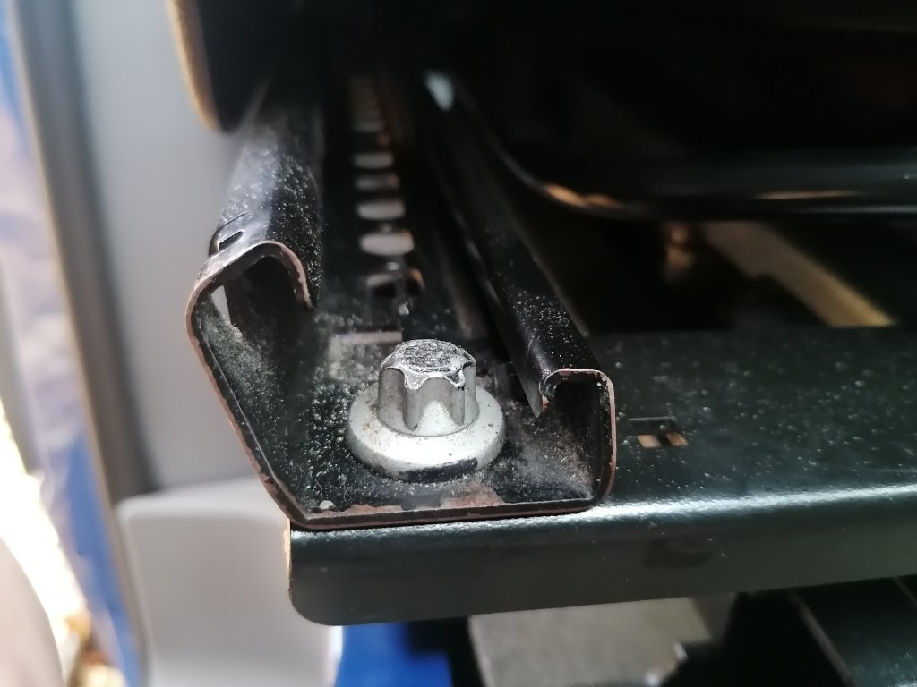

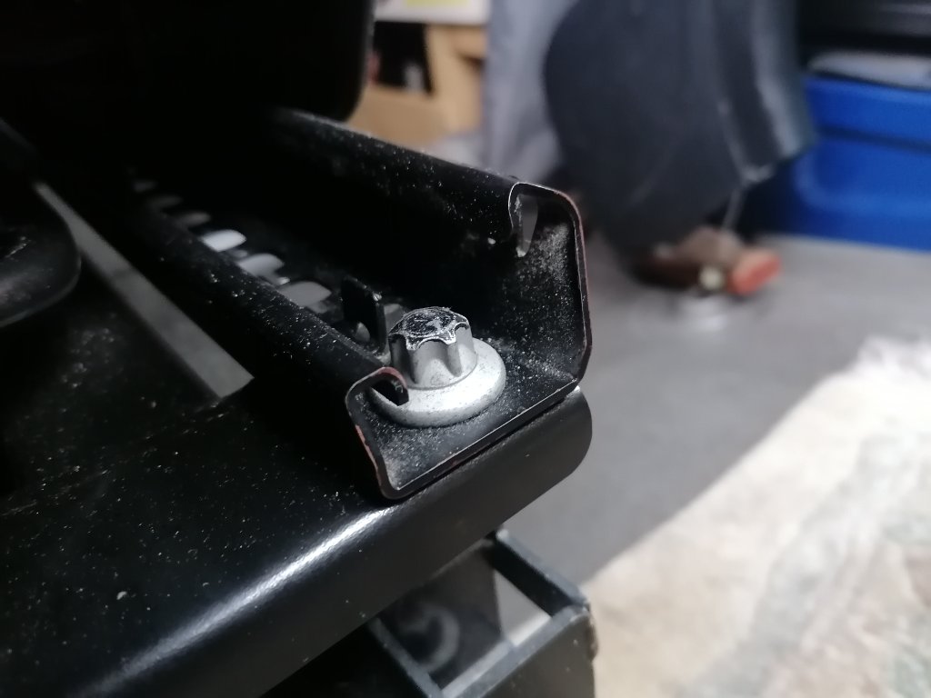

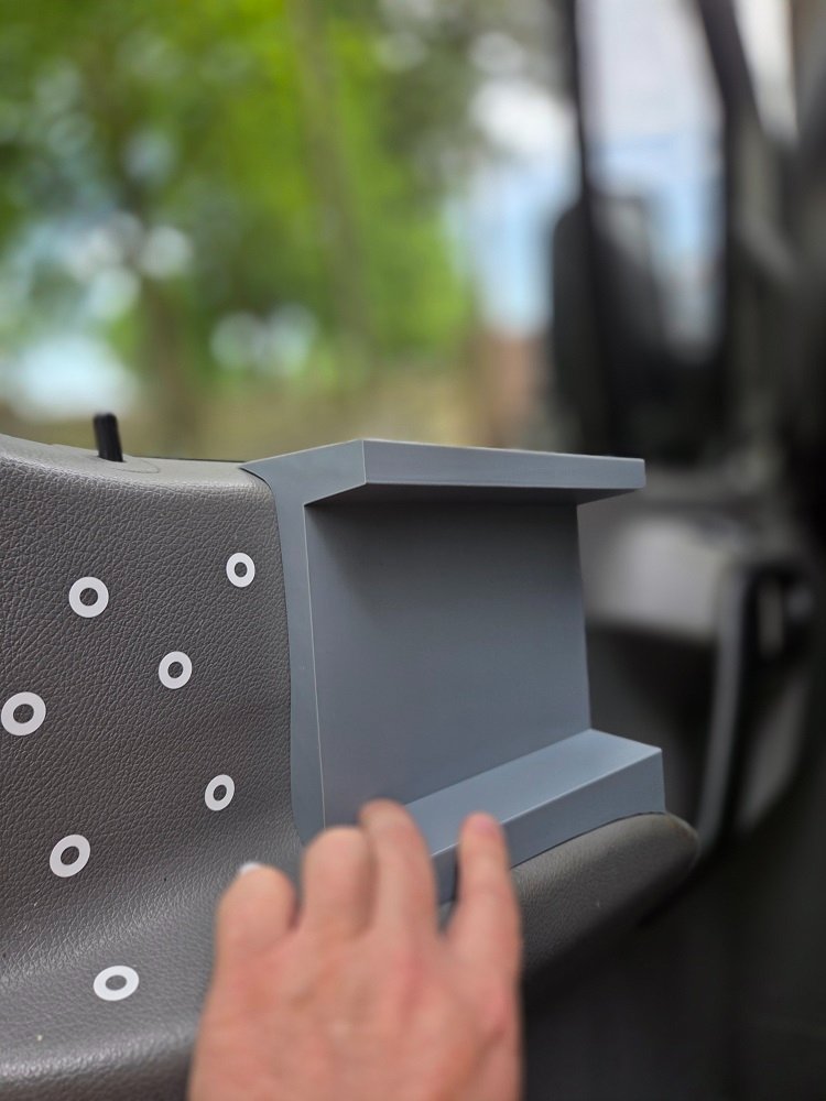

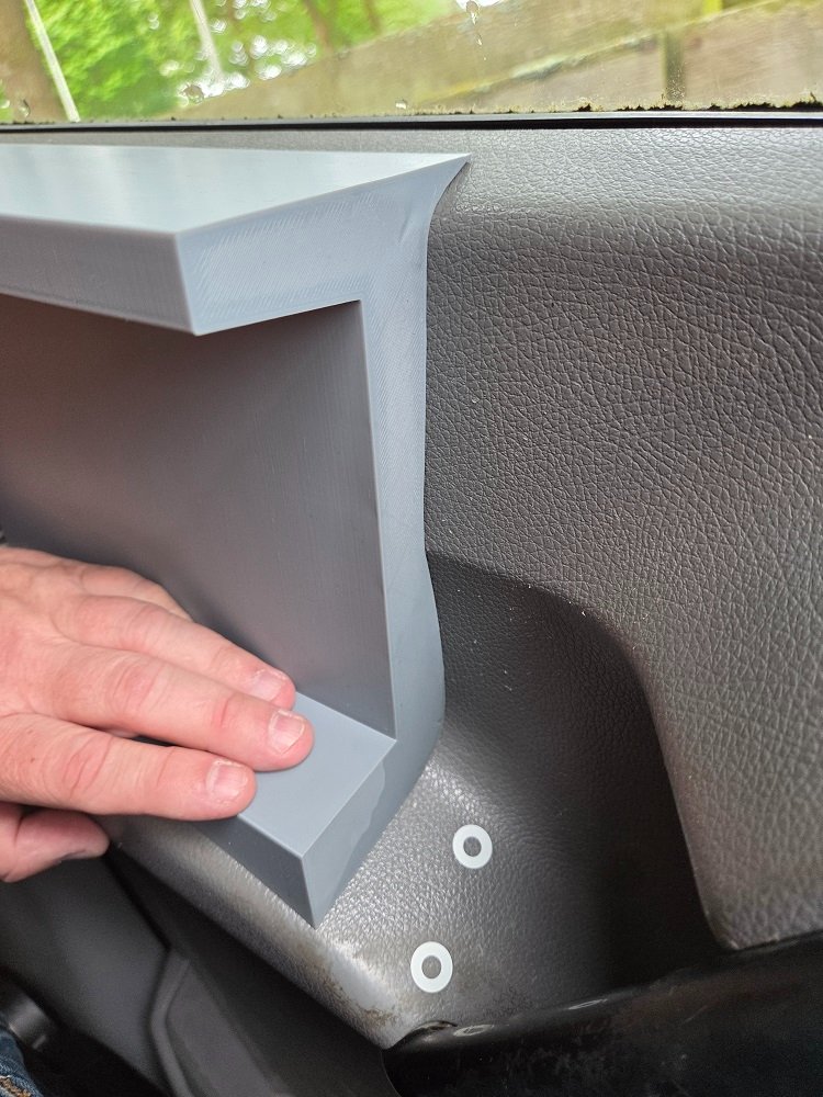

Ich hab mal meine Sitzschienen angesehen und denke das die nicht passen. Oder muss da was umgebaut werden? So passen die jedenfalls nicht. :|

Sprinter_213_CDI hat geschrieben: 02 Nov 2025 13:11 Ich hab mal meine Sitzschienen angesehen und denke das die nicht passen. Oder muss da was umgebaut werden? So passen die jedenfalls nicht. :|
Holger
Doch Holger, die sollten passen :wink:
Bei mir läuft gerade noch ein Druck bis kurz nach 15 Uhr. Wenn der fertig ist, dann druck ich mal ein Teil und probier ob sie passen.

Hi Anton
Auf mein Bild ist die Sitzschiene auf den Querträger geschraubt. War und ist so ab Werk.
Aber der Querträger stört doch dann, oder?
Danke Holger
Bj. Juli / 2010, 225.000 km
Mopedfahrer
Beiträge: 1934
Wohnort: Nordbayern
Re: Sammelthread CAD-Teile (für 3D-Druck o.Ä.)
Beitrag von Mopedfahrer »
Servus Holger,
du hattest leider recht: das Ding passt wirklich nicht.
Die Geometrie der Schiene passt nicht zu den Ausbuchtungen im gedruckten Teil.
Sprinter_213_CDI hat geschrieben: 02 Nov 2025 17:08 Auf mein Bild ist die Sitzschiene auf den Querträger geschraubt. War und ist so ab Werk.
Und auch da hast du recht.
Die Sitzschiene liegt ja auf demQuerträger auf, da kann man das Teil nicht montieren.
Ist schön gemacht, passt aber leider für unsere Sprinter nicht :(

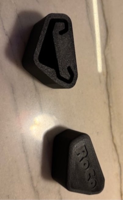

Wir ist das den bei den originalen Kappen für den Westfalia James Cook gelöst?
Hat die mal jemand in der freien Wildbahn gesehen?
Q982045230385 links, Q982045230386 rechts

Wenn jemand ne Zeichnung von den Schienen und paar Bilder macht, kann ich das Teil eventuell auch so modifixieren, dass es passt.

Sehr cool von dir, vielen Dank. Sag mir was du brauchst, mache ich. :D
Eigentich müsste nur die eine Kante weg. Ich mach mal eine Skizze.

Der Druck würde nur dann passen, wenn die Sitzschiene ca 20... 30mm überstehen.
Wie das nun ist ohne Drehkonsole, oder selbst nachgerüstete Drehkonsole, weiß ich nicht. Vielleicht kann mal wer nachsehen und Fotos machen.

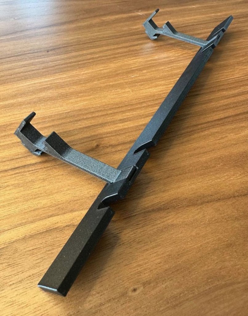

Ich baue derzeit auch an meinem Sprinter 906 L2h2
da wir es nicht mehr zum Dachträger geschafft haben, ich aber gerne zum ersten Urlaub meine Umfeldbeleuchtung montiert haben wollte, biete ich hier meine Dachhalterung - Magnetisch zum Druck an.
vorgesehen war das ganze für eine Scenelight Si7 Umfeldbeleuchtung
ob sie auch für 907 passt habe ich noch nicht getestet.
EDIT: Habs an einem unserer 907 Krankenwagen getestet. Funktioniert :D
(bin noch neu deswegen darf ich keine links posten.... einfach DOTCOM durch . com ersetzen
https://makerworldDOTCOM/de/models/1984 ... g-sprinter
Zuletzt geändert von FB906 am 23 Nov 2025 18:00, insgesamt 1-mal geändert.

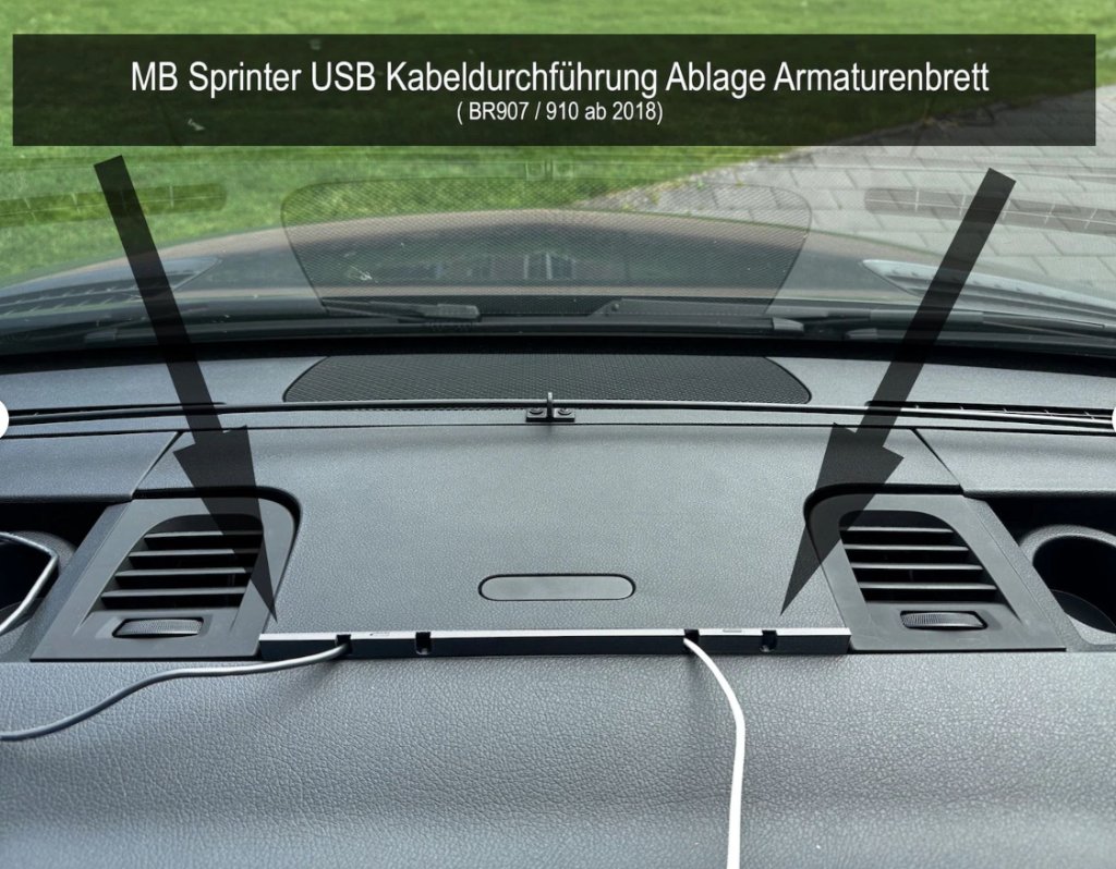

Ich suche noch 3D Daten für eine Kabeldurchführung für die Ablage im Armaturenbrett.
Bilder anbei.
