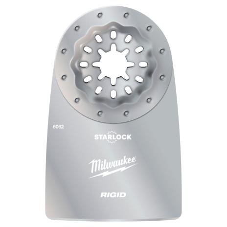

Am besten ging es mit dem vibrierenden Multitool und einer Spachtel ohne Zähne.
Am Abend, nach ein paar Stunden mit den Werkzeug, vibriert zwar deine Tasse wenn du was trinken willst,
aber ist das effektivste, laut meiner Erfahrung, das dich zum Erfolg bringt.
Ich habe ca 3Wochen unter dem Auto verbracht um ihn abzuschaben und zu grundieren.
Ich hab dann Rost Wandler verwendet, auf welchen dann die rote Rostschutzfarbe gesprüht wurde.

Ich hab es nur mechanisch geschafft diese Gummiartige Masse herunter zu bekommen.Haubentaucher hat geschrieben: 27 Sep 2025 18:37 Könntest Du mir bitte verraten, wie man diese Gummibeschichtung gut runterbekommen?

Danke für die Antwort, so ein Multitool werde ich mir für das nächste Mal besorgen!Campagnola hat geschrieben: 29 Sep 2025 10:19 Am besten ging es mit dem vibrierenden Multitool und einer Spachtel ohne Zähne.
Habe es jetzt mit einem scharfen Spachtel gelöst und dann das lose Gummi abgezogen.
Wenn es zu dick war habe es mit einem Cuttermesser vorher angeschnitten.
Bei mir vibriert zwar nichts, aber mir tuen als Bürohengst jetzt die Flossen weh.

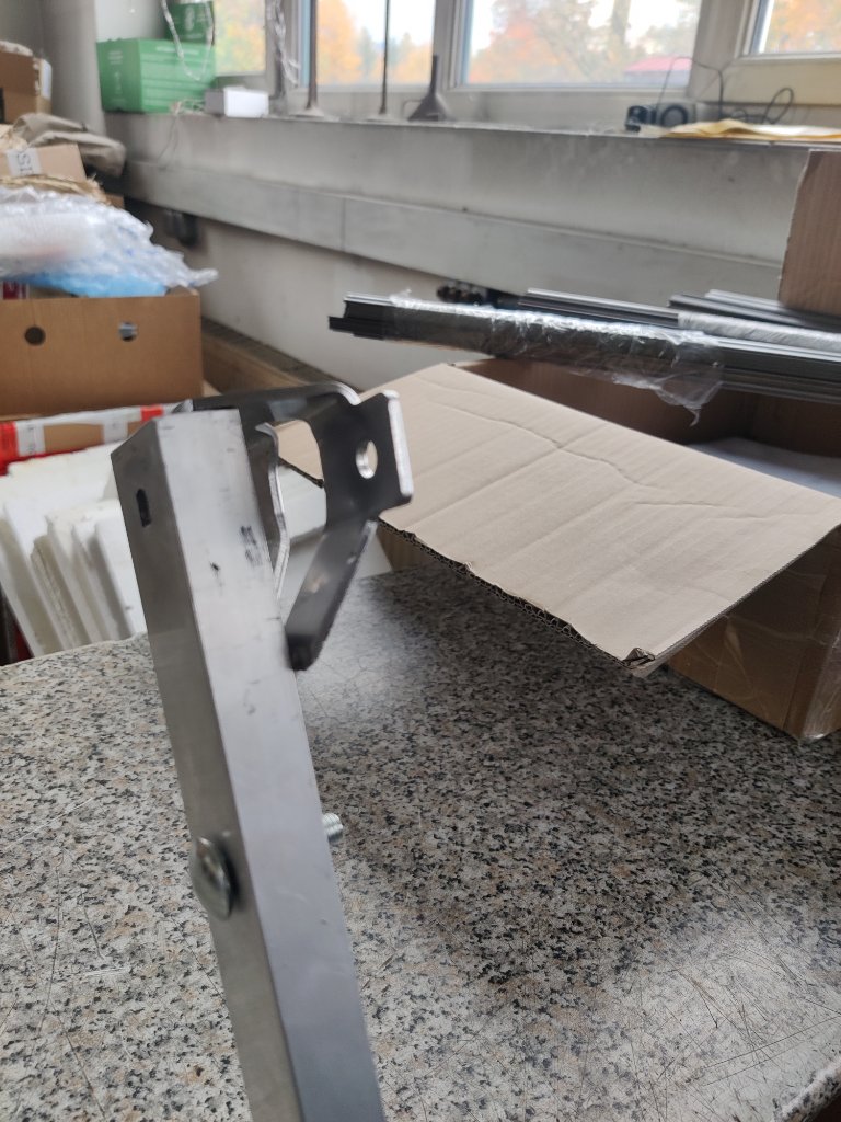

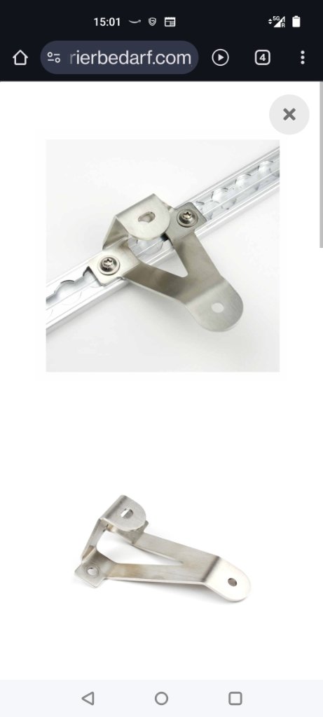

Hab am Wochenende mal am Dachträger weitergemacht.
Er soll so tief wie möglich am Dach sein.
Es wurden rechts und links Airliner schienen verbaut.
Jetzt Rostfreie Halter im Inneren von Vierkant Alurohren montiert dass es nur um die Materialstärke aufträgt.
