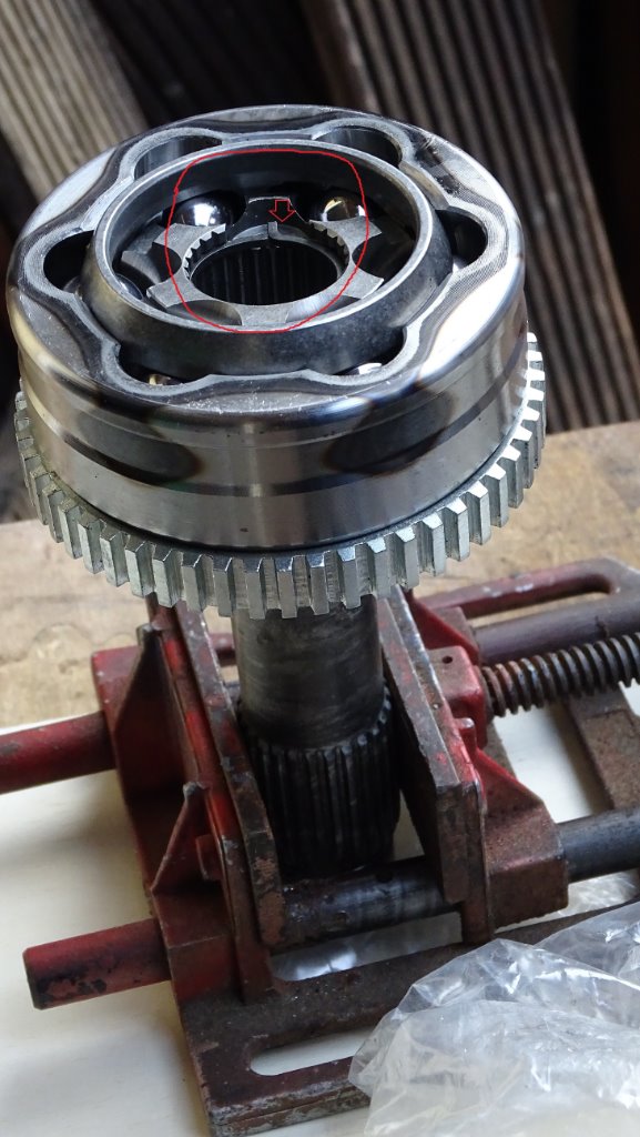

Hallo, es können eigentlich nur die Radlager, oder die Homokinetische Gelenke sein. Ich denke eher die Radlager, weil beim Lenken die Lager nach außen oder innen gedrückt werden. Erstmal Radlager spiel prüfen.
Ich würde erstmal nur die Radlager wechseln, Radnabe ausbauen und die Radlager anschauen ob Riefen im Radlager zu sehen sind, ebenso die Rollen der Lager sichten.
Hänge noch ein Bild vom Homokinetische Gelenk an.

...also wenn das Homokinetische Gelenk Spiel hat, hört man normalerweise bei eingeschlagener Lenkung und langsamer Fahrt eine Art klackern..

In diesem Fall muss die Manschette bereits defekt sein und Dreck oder Sand in das Gelenk eingedrungen sein. Das erklärt auch die Verschmutzung nur auf einer Seite. Wären die Gelenke nur verschlissen, würde sich in der Regelstellung Kuhlen bilden und die Kugeln sich dort regelmäßig beim Einlenken verhaken. Damit würde das Differential zur Seite gedrückt werden, bis der Widerstand durch die Kuhlenbildung überwunden ist.wuestenhans hat geschrieben: 09 Mai 2019 11:51Hallo, es können eigentlich [...] nur die Homokinetische Gelenke sein.
Sollte dies der Fall sein, sollten die Gelenke gleich auf beiden Fahrzeugseiten getauscht werden, eventuell besser gleich die ganze Welle mit beiden Gelenken. Die kompletten Wellen kann man einfach selbst tauschen, das ist keine besondere Aufgabe. Um allein die Gelenke tauschen zu können, muss man die Gelenke von der Verzahnung der Welle abziehen und wieder aufsetzen können.
