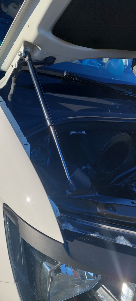

VW spart an allen Ecken und Enden... natürlich auch beim Crafter... da gibts leider keine Gasdruckfeder mehr, die einem die Motorhaube aufhält, sondern man muss die Haube manuell blockieren. (Crafter SY Bj.2017)
Mich hat das gestört, deshalb hab ich eine Gasdruckfeder von VW T5.2 eingebaut.
Ist super schnell erledigt und kostet fast nix.
Die Kraft des Dämpfers reicht bei meiner originalen Haube aus, solltet Ihr noch was angebaut haben wäre ein stärkerer Dämpfer
vielleicht notwendig.
Ihr braucht:
  • Gasdruckfeder: 7E0823359 (online für 15€)
  • Bohrer 6,8mm und Gewindebohrer M8
  • Bohrer 8,5mm
  • Metallsäge
  • Grundierung / Lack als Rostschutz
  • 2x Selbstsichernde Muttern M8
Step by Step:
Schritt 1. Erste Bohrung in Halter der Haube, neben dem Kabelbaum auf der Beifahrerseite aufbohren auf 6,8mm und ein Gewinde M8 schneiden + Rostschutz (siehe Foto)
Schritt 2. Bohrung im Halter des Scheinwerfers d=8,5mm + Rostschutz
Schritt 3. Kugelkopfschraube oben für den Dämpfer kürzen, da sonst das Gewinde mit dem Kotflügel beim schliessen der Haube kollidiert.
Schritt 3. Kugelkopf oben und unten mit selbstsichernder Mutter montieren, Dämpfer montieren.
Viel Spass beim Basteln :wink:

Reicht eine Gasfeder locker aus oder wird das schon knapp vom Gewicht der Haube?Wir haben an den Arbeitsautos eine Ziemlich dicke Folierung aufgebracht und zusätzlich noch ein Schweres Magnetschild,nicht das mir die Haube auf den Schädel knallt :oops:
MAN TGE 3.180 SYN1E als Sd.Kfz BF4
B-Marlins
Beiträge: 236
Wohnort: bei Strausberg
Re: Gasdruckfeder für Motorhaube nachrüsten
Beitrag von B-Marlins »
Also meine Haube ist auch komplett foliert. So ab 1/3 öffnet diese automatisch. Hält auch gut offen.
Hilft dir das ? Wie schwer ist denn die Tafel auf der Haube?
MANTGE98
Beiträge: 32
Registriert: 20 Nov 2018 23:27
Wohnort: Mitten in Bayern
Beitrag von MANTGE98 »
B-Marlins hat geschrieben: 29 Sep 2025 19:09 Also meine Haube ist auch komplett foliert. So ab 1/3 öffnet diese automatisch. Hält auch gut offen.
Alles zusammen schätz ich mal die Haube ist 7- 10 kg schwerer als Original,also kaum der Rede wert,aber nachdem ich schonmal Eine Haube auf den Hinterkopf bekommen hab weil die 20 Jahre alten Dämpfer nichtmehr wollten,lieber auf Nummer sicher gehen :lol:
