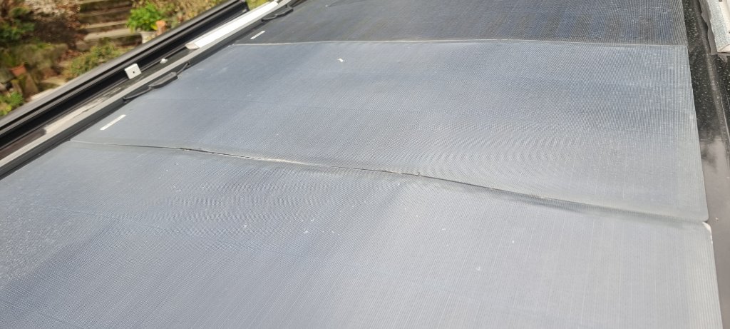

Servus,
mein Sprinter ist gerade mal 8 Monate auf der Straße.
Leider ist mir zu meinem Übel noch aufgefallen dass unter den Solarpanelen sich Wasser befindet und nicht ganz wenig.
Der Spalt zwischen den Panelen ist offen und ganz klar dass hier Wasser hinein kommt.
Ist dieser Zustand als Mängel zu betrachten oder sollte man vom Ausbauer damit beruhigt werden das ist normal und passiert eh nichts.
Danke nochmals!!!!

Wasser sollte dort überhaupt nichts zu suchen haben.
Bei Hitze dehnt es sich aus, durch den Dampfdruck bewegt sich das Panel, dazu ist es nicht gebaut worden. Außerdem fördert es Rost.
Eine bekloppte Konstruktion, finde ich. Wer kleistert ein Panel auf ein Blechdach mit völlig anderem Ausdehnungskoeffizienten als das Kunststoffpanel. Das ist nicht Stand der Technik, glaube ich.
Ich hab das leider selber auch mal so gemacht und genau das gleiche Schadensbild gehabt. Nie wieder würde ich ein Panel aufs Dach kleben. Der Wechsel war zwei Tage Arbeit. Einen ganzen Tag brauchte ich, um das verreckte Panel runterzuschneiden und den Lack neu aufzubauen. Das neue, feste Panel war dann relativ schnell an den gleich dazu installierten Airlineschienen befestigt.

Wenn ich das Foto genau ansehe, sind das flexibles Panels, auf die Sicken geklebt, die Vertiefung mit einem Streifen geschlossen, vermutlich dann nur an der Vorder- und Rückseite. Wenn ich Carlo65 richtig verstehe, gibt es keinen definierte Ablauf für Regen- und Schwitzwasser, damit auch keine Hinterlüftung gegen Wärmestau. Das ist Murks, also Reklamieren.
Die flexiblen Panels sind häufig auf Fläche geklebt, können aber auch gut in einer entsprechenden Halterung montiert werden. Es reicht nicht, die Vertiefungen nur zu öffnen (Beitrag von Schnafdolin), Du kriegst auf Dauer den Dreck nicht mehr raus und ein Ast reicht zur Demontage.

Da ist kein Blech Dach, das ist ein Ausstelldach aus gfk.
Flexpanel werden aufgeklebt und leider nicht hinterlüftet. Die Sicken scheinen offen.
Da ist auch kein Wasser in den panelen sondern darunter.
Hier werden Äpfel mit Birnen verglichen, ich bin da raus.
LG Horst

Es ist ein GFK Aufstelldach mit 3x100 WP.
Dazwischen bei den Übergängen ist nichts dicht da kommt das Wasser rein und kommt nicht wieder raus.Ich frage mich wie sich das im Winter verhält wenn es friert.Der Dreck bleibt bis die Panele gewechselt werden sollten.
Also reklamieren!!!

Carlo65 hat geschrieben: 13 Sep 2025 20:18 Ist dieser Zustand als Mängel zu betrachten oder sollte man vom Ausbauer damit beruhigt werden das ist normal und passiert eh nichts.
Moin
Man sollte ihn steinigen. Das ist totaler Pfusch.

Normal finde ich es nicht, dass, wenn ein Panel ringsum verklebt wurde, Wasser + Dreck darunter läuft. Wenn das so normal wäre, bräuchte man es nicht ringsum verkleben, sondern nur punktuell.
Unter einem aufgeständerten Panel kann man sauber machen, und wenns nur mit der Flaschenbürste ist.
Die aufgeklebten Panels sollten mit Sicherheit nicht in Wellenform über Sicken geklebt werden, sondern auf einer ebenen Fläche verbaut werden. Übrigens ist ein Hauptkritikpunkt, dass sie nicht hinterlüftet sind und dadurch deutlich weniger Ausbeute haben.
Dazu gibt es ZAHLREICHE GESCHICHTEN zu lesen. Auch der VEGLEICH ZWISCHEN STARREN UND FLEXIBLEN PANELS lässt flexible in jungem Alter schon ziemlich alt aussehen.
Bei einem Wechsel der Panels sitzt der Zonk mit dir gemeinsam auf dem Dach und lacht sich schlapp :lol: Man versaut das Dach komplett, bis man das mürbe Panel davon entfernt hat.
Ich habs durch und deswegen kommt mir kein biegsamer Firlefanz mehr aufs Dach, der nur 3 Jahre hält, dann blind wird, keine Ausbeute mehr liefert und mich noch Zeit und Nerven kostet, wenn ich ihn wieder entfernen muss, weil er Schrott ist.

Bezüglich der flexiblen Panels bin ich weniger pessimistisch als @Schnafdolin. Ich habe auch Semiflex-Panels auf dem Sprinter(stahl)dach, da ich keine permanent ausgefahrene Luftbremse in Form eines Dachträgers mit Hausmodul auf dem Auto haben möchte, die den cW-Wert des Autos mal eben verdoppelt.
Die Verarbeitung aus dem Bild geht so aber gar nicht, aus zwei Gründen: Erstens das angesprochene Problem mit dem Dreck und Wasser. Zweitens: das Modul auf dem Foto ist 100%ig kaputt, denn so einen Knick wie auf dem Bild überlebt keine spröde Solarzelle. Jeder Modulhersteller spezifiziert einen minimalen Biegeradius, meist irgendwas um 10° gleichmäßig verteilt übers gesamte Modul. Das ist kaum mehr als die Dachwölbung vom Sprinter. Falls das Modul jetzt noch irgendeinen Ertrag bringt - in einem Jahr ganz sicher nicht mehr.
Ich habe übrigens die erheblich dickeren und robusteren ETFE-AL-Module verbaut (u.A. bei Offgridtec). Einmal quer übers Sprinter-Stahldach gelegt und auf jeder Dach-Rippe mit einer schmalen Raupe verklebt liegen sie durch die Aluplatte im Modul absolut unbeweglich und starr auf dem Dach. Reinigung darunter durch Durchspülen des 2cm hohen Zwischenraums beim Waschen des Autos. Nach nunmehr drei Jahren tun meine Module übrigens, was sie sollen (2.6 kWh pro Tag aus 480Wp bei guten Bedingungen). Ob ein Hausmodul mehr bringt? Möglich, aber nicht das Doppelte oder so.
Man dankt und ist gleichzeirig schockiert!
Ich bin schockiert - echt,was soll ich sagen montiert auch noch falsch.Kaputt - nein das kann ja doch nicht war sein. :( :oops:

aus eigener leidvoller Erfahrung kann ich folgendes zum Thema beitragen:
Man kann die flexiblen Paneele durchaus auf das Fahrzeugdach kleben, aber auf keinen Fall vollflächig und ohne Luftzirkulation unterm Paneel.
Nachdem mir in 4 Jahren 2 Paneele den Hitzetod gestorben sind habe ich nun das dritte Paneel auf Kleberaupen entlang der Fahrtrichtung verklebt. Somit hat das Paneel ca. 6mm Abstand zum Dach. Beim Fahren hab ich noch keine Pfeifgeräusche oder ähnliches festgestellt und es sammelt sich auch kein Dreck unter dem Paneel.
VG, Ronny
