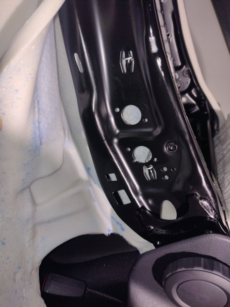

bin der Philipp und seit letzter Woche Besitzer eines Crafter 2 Kasten der zum Reisemobil umgebaut werden soll.
Hat von euch schonmal jemand Armlehnen im Crafter/ TGE nachgerüstet? Habe heute den Sitz aufgemacht und das Gestell freigelegt (siehe Bild im Anhang), nun finde ich im Internet aber keinen Adapter explizit für den Crafter 2 - für die Tx-Modelle gibt´s die ja haufenweise, aber das Vierkant-Loch ist beim Gestell vom Crafter meiner Meinung nach an einer anderen Stelle... :|
Wäre cool wenn mir jemand weiterhelfen kann, hab schon viele Foren durchforstet aber nichts zielführendes gefunden.
Gruß und Danke Philipp

Brauch unbedingt einen Adapter für die originale VW Armlehne, weil ich die schon bei mir liegen habe.
Gruß Philipp

Also nochmal zur Info, falls es jemanden interessiert...
Ich habe mir die mehrfach auf diversen Verkaufsportalen angebotenen Adapter für die Sitzgestelle vom T5/ T6 ab Mj. 2010 bestellt und montiert, die passen also auch beim Crafter/ TGE.
