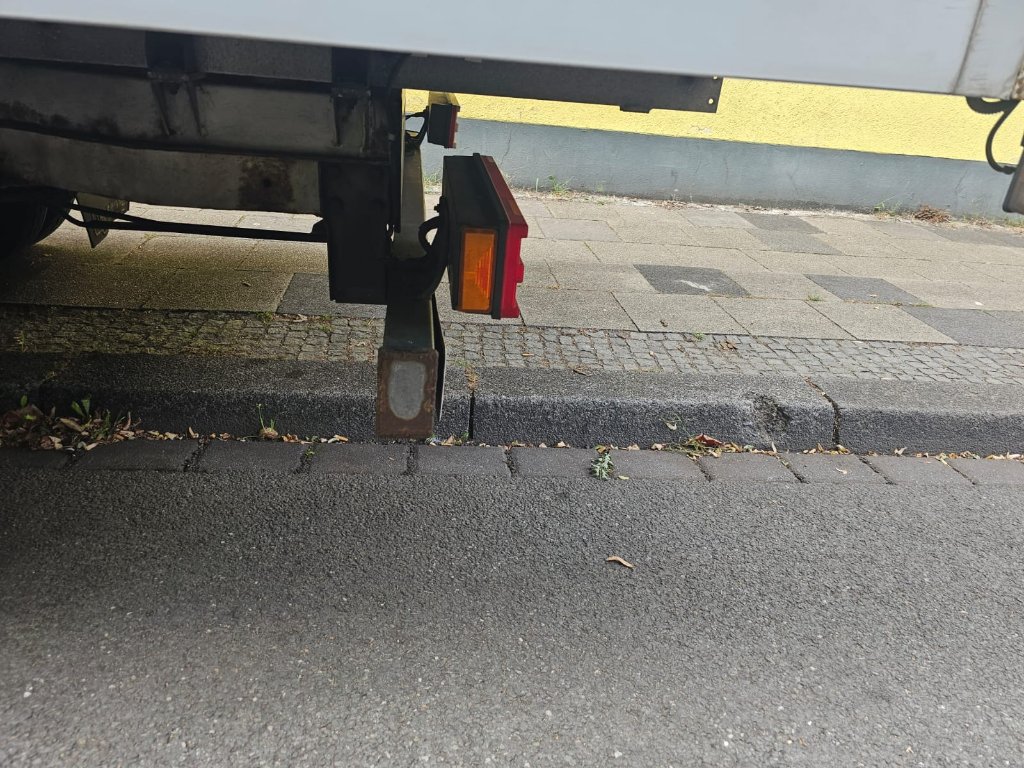

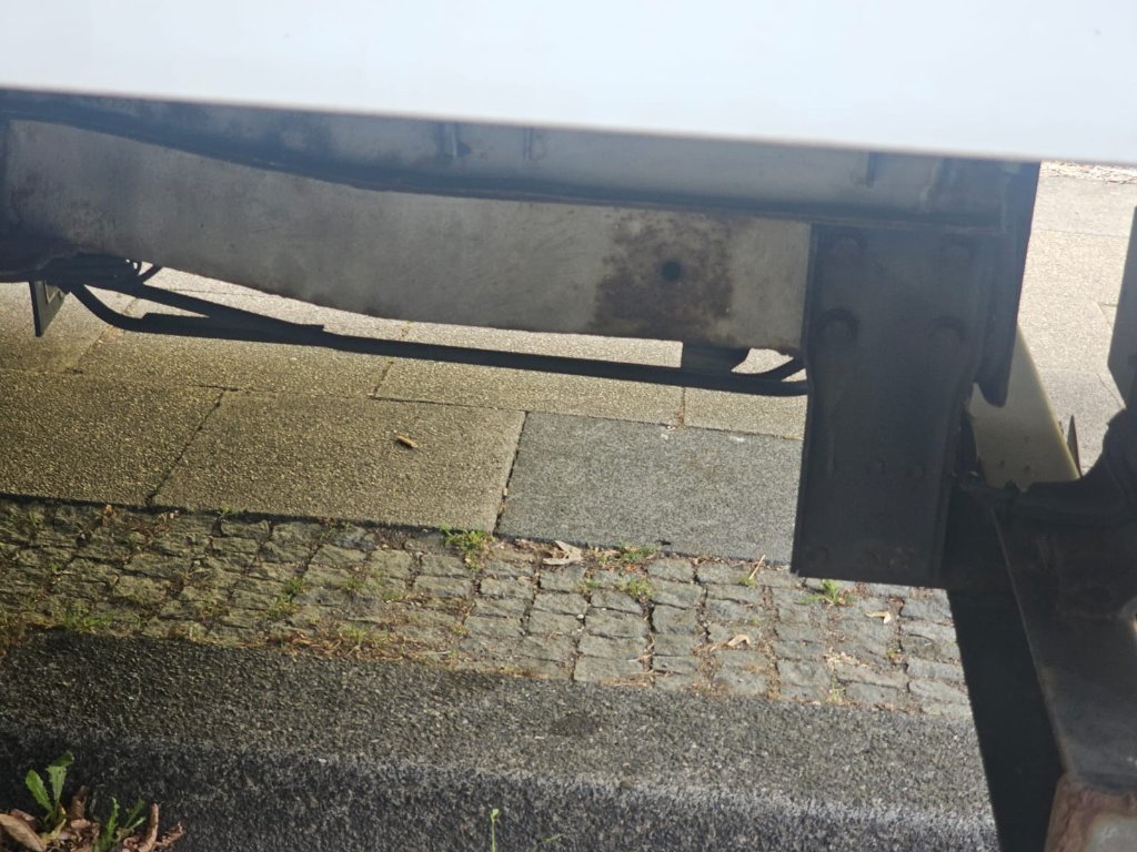

Hallo liebe Gemeide ich frage mal hier nach ich habe ein 413 cdi 904.6 Möbelkoffer der ragt ca 40 cm rauss der Kofferund würde gerne ein Ahk nachrüsten, kann ich die normale von der Pritsche nehnen oder muss es eine verlängerte sein wie bei paar Wohnmobiele, im Kfz Schein sind 3 t Ahk eingetragen, oder muss ich die Ahk noch zusätzlich eintragen lassen. der Lkw fährt angelastet auf 3,5 To.

Hy👋
Die von der Originalen Pritsche wird nicht passen , da bei dieser der Rahmenträger direkt unter dem Unterfahrschutz sitzt 🙄

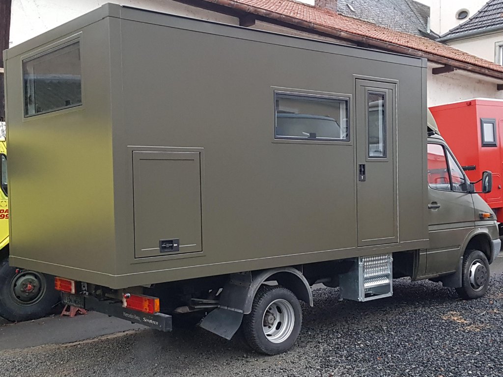

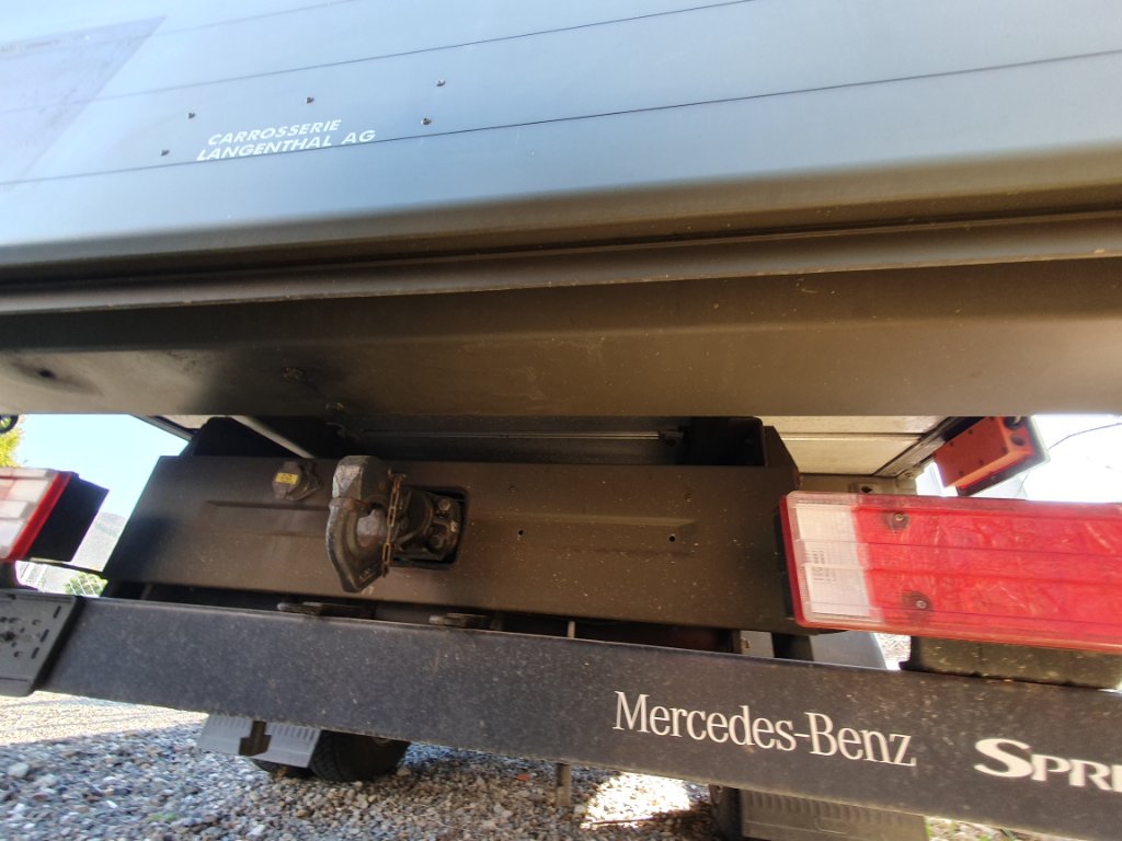

Re: Sprinter 904.6 Möbelkoffer AHK nachrüsten
Beitrag von belgier »
Da ich keine Anhängervorrichtung brauche lass ich die bestehende dran, denn man weiss ja nie wenn man über eine Rettungsöse froh ist.
Die neue Kiste geht jetzt auch etwas weiter nach hinten.
Bei meinem Ex-Militärsprinter sah es vor dem Umbau so aus.
Da würde sicher ein Varioblock ran passen.
Der Unterfahrschutz ist inzwischen auch noch etwas nach hinten gekommen (kein aktuelles Bild)
Die eingetragene CH-Anhängelast ist 2'000kg
Gruss Felix
