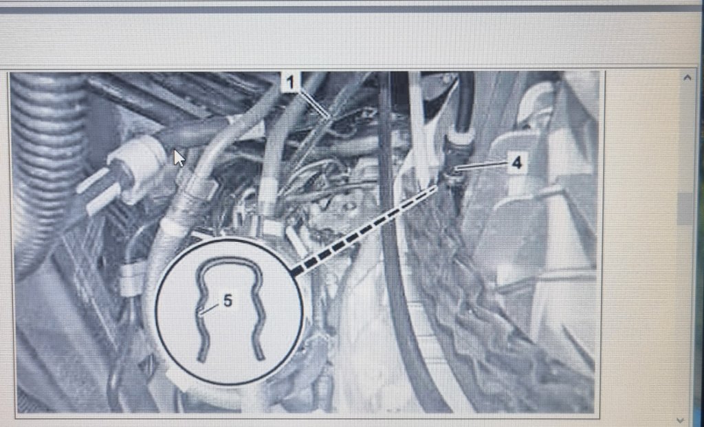

Da nutze ich gleich mal den Beitrag. Ich habe die Klammer vom Anschluss der Hydraulikleitung an das Getriebe verloren. Im Teile Katalog online finde ich dieses Teil nicht einzeln. Hat jemand eine Idee oder Möglichkeit zu schauen? Diese sieht aus wie auf dem Foto vom WIS.
1313 BAT, mechanisches Getriebe
