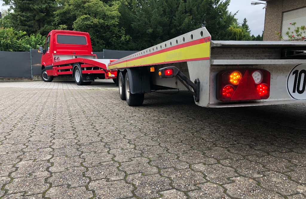

Hallo Freunde und liebe 906er Fahrer,
Hallo Vanagaudi,
Ich habe bei meinem 515, dankt deiner Anleitung das Anhängersteuergerät von "alten" auf den "neuen" inkl. Adapterleitungssatz umgerüstet.
Einbau war relativ einfach, mal runter der Fahrersitz und nach 15 min war das magische Box angeschlossen.
Nun mal zum Thema, die Lichter an der Anhängersteckdose funktionieren überhaupt gar nicht. Ich dachte mir dass ich es erneut programieren bzw. codieren muss.. Dann zum freundlichen gefahren, Xentry angeschlossen, codierung neu durchgeführt, aber leider ohne positiver Ergebniss.
Nach Anschlissen einer tätsaslicher Anhänger erleuchten Standlichter durch 3 s. und gehen automatisch aus. Sonstiger Lichter funktionieren gar nicht.
Könntest du mir weiter helfen? Bzw. ist jemanden solcher Fehler bekannt? Soll man nach schwache Masse suchen ?
Für eure Ideen und Antworten werde ich und mein roter sehr dankbar,
Grüße aus Hürth - Konrad

Re: spielt die Lampenerkennung bei LED Leuchten am Anhänger...
Du solltest mal die AHK-Steckdose reinigen und dann mit verschiedenen, Glüh- und LED- Anhängerleuchten testen. Schreibe auch genau auf, bei welchen Leuchten welcher Fehler aufgetreten ist.

Alles klar, ich fahre dann gleich meiner Anhänger anschließen, die ist mit LED Beleuchtung ausgerüstet. Ansonsten habe ich auch Möglichkeit ein Anhänger mit klassischer Glühbirnen zu testen.
Ich werde es kontrolieren und später hier berichten.

Ich wollte nun kurz berichten, das mein Sprinter jetzt für alle Anhänger mit LED Leuchten erfolgreich umgerüstet wurde.
Im letzten Beitrag habe ich mein Problem beschrieben und auch hierzu kurze Antwort.. das Problem lag bei einer Stecker des AHK Steuergeräts.
Bei den Adapterleitungssatz für das neue Steuergerät muss ein Stecker mit 6 Pins getauscht werden (der Stecker ist in dem Leitungssatz inkl.) Leider hat mein Mechaniker ein von den sechs Pins nicht ordentlich fest in die Buchse gedruckt weshalb ein Wackelkontakt sich ergebe. Nun habe ich es korrigiert und es läuft alles einwandfrei. An dieser Stelle besten Dank an Vanagaudi für deine ausführliche Beitrag mit dem Umrüstungsanleitung!
Übrigens habe ich den alten Steuergerät jetzt übrig, falls jemand es benötigen soll dann bitte einfach anschrieben.
