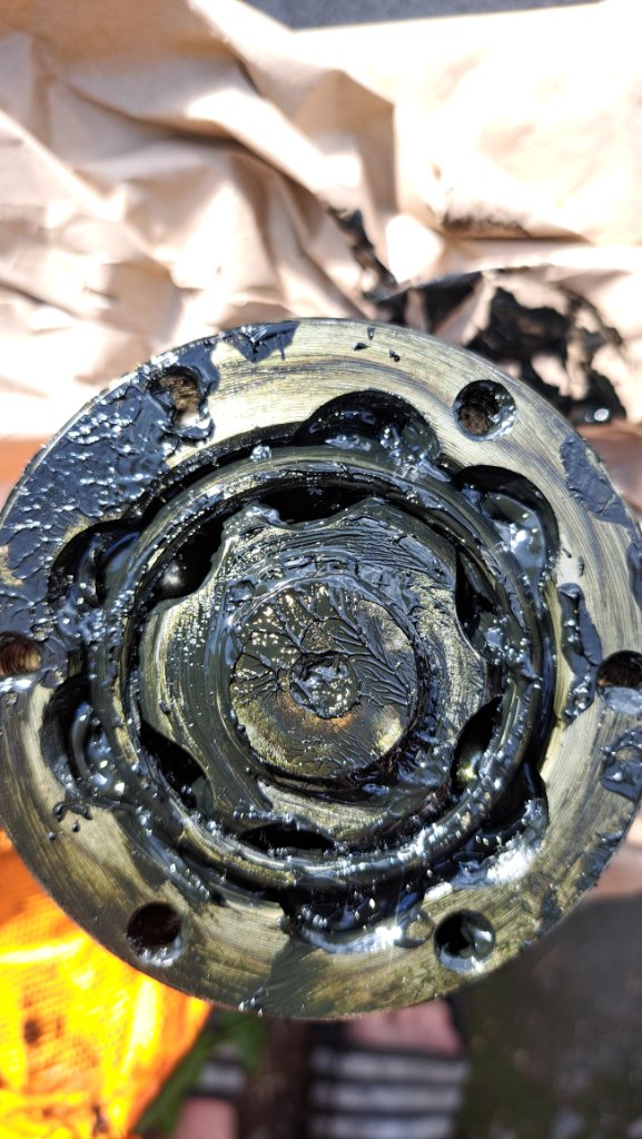

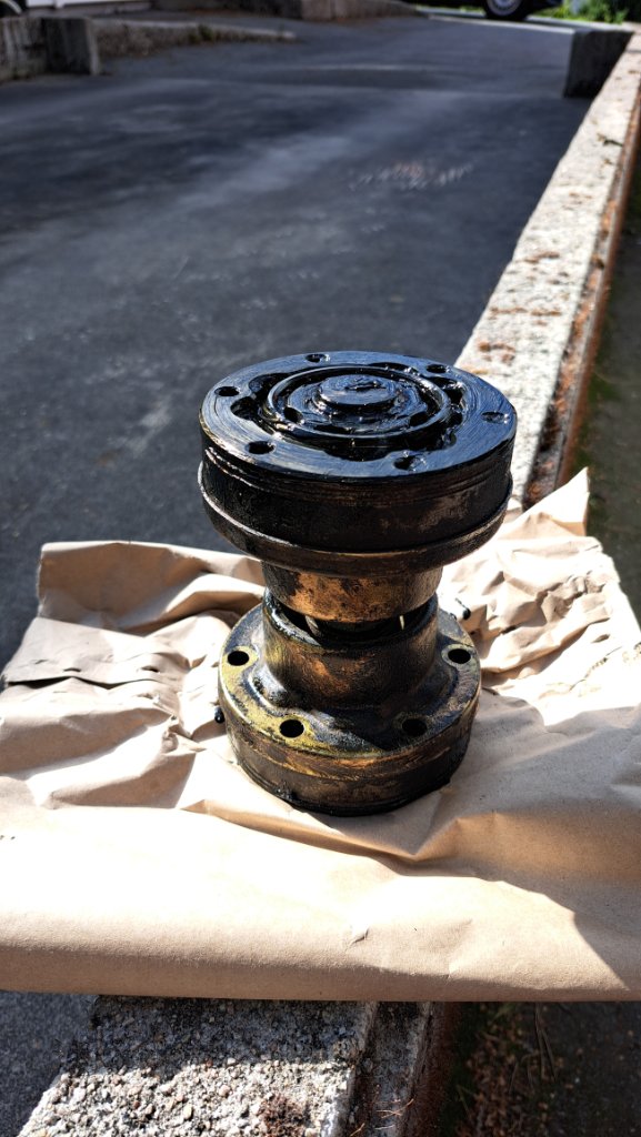

Ich hab das Teil jetzt ausgebaut und es wirkt eigentlich noch ganz stabil, nur weiß ich halt nicht ob die lager Konstruktion so gewollt ist oder ob das was gearbeitet hat.
Vielleicht seht ihr ja mehr.
Ich werde auch nochmal versuchen das video zu posten damit ihr die Problematik besser erkennen könnt.

Re: 312d 4x4 klingel Geräusch getriebe?
Das sind Gelenke, keine Lager.
Schau dir mal ein paar Videos an wie man die zerlegt und zusammen setzt(!). Dann wären die Laufflächen zu beurteilen.
Soweit sehe ich nichts auffälliges.
Dass dort die Ursache zu suchen ist wäre aber auch nicht mein erster Ansatz gewesen. Warum sollte das Einschalten des Allrads wesentlich Einfluss auf diese Welle haben...?
Oder du machst erst noch den Versuch sie anders herum zu verbauen. Vielleicht bringt das ja eine Erkenntnis. Zerlegen ist nämlich kein Spaß.

Sauber gemacht und neu gefettet. Das klirren kam/kommt von den lagerschalen. Es ist jetzt mit dem neuen fett sehr leise und gedämpft. Diese Welle gibt es wohl nur noch als ganzes und liegt bei 990euro.
Bleibt es jetzt beim Einbau dabei das beide enden einen leichten Versatz haben sollen ,oder sollte sie gleichmäßig ausgerichtet werden?
Da die Welle keine Markierungen hat denke ich das es egal ist wierum sie eingebaut wird.?
Könnte ja sein das die Werkstatt sie verdreht hat und sie deswegen klimpert, weil schon richtungs eingelaufen?

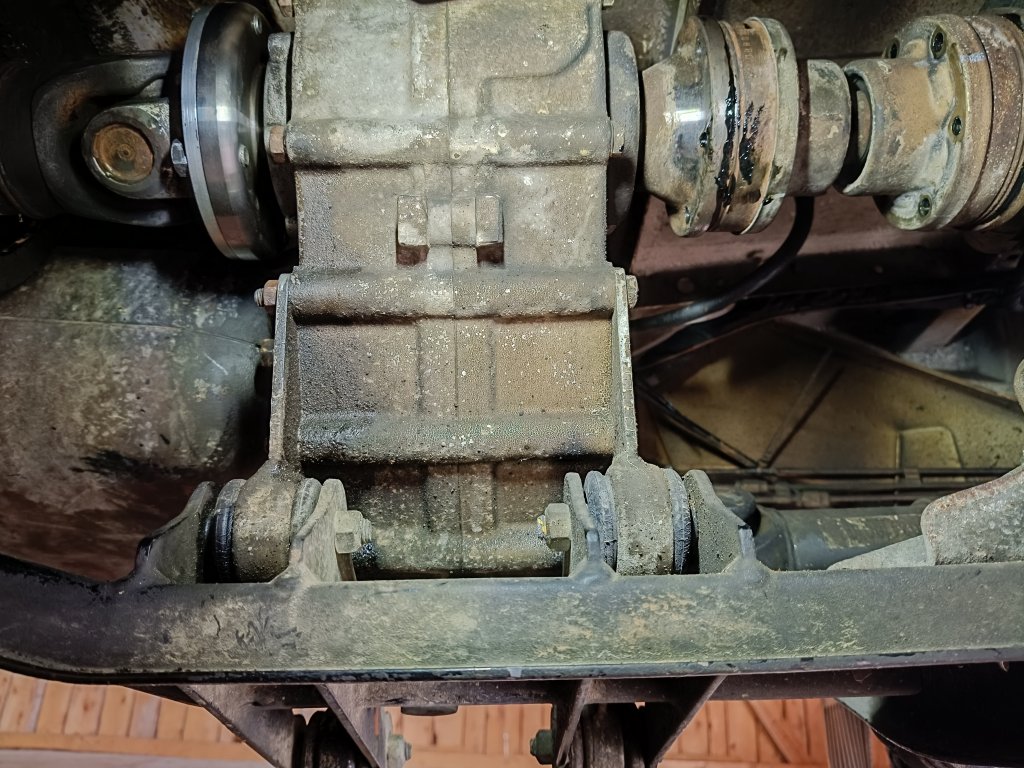

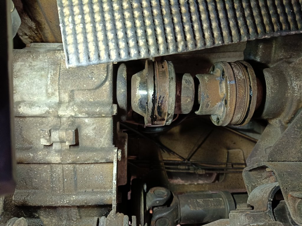

Wollte an meinem 312er 4x4 BJ 99 die kurze Welle zwischen GT und VTG ausbauen um den undichten Wellendichtring VTG Seitig zu tauschen.
Bringe aber die kurze Welle wenn ich sie zusammen schiebe nicht raus. Der axiale Freiraum ist zu gering.
Es fehlt ca.ein Zentimeter Luft. In der Welle sind dem Fett nach und was ich sehen konnte Homokinetische Gelenke verbaut.
Gibt es einen Trick?
Wenn ich mir die Aufhängung/Traverse von VTG anschaue sind an der GT Seitigen Verschraubung Langlöcher drin so könnte man diese lösen und evtl. das VTG etwas verschieben. Müssten vorher alle anderen Kardanwellen demontiert werden?
Dachte mir frag aber vorher lieber euer Schwarmwissen ab, als mehr Schaden zu machen bzgl. später falscher Winkel der Wellen etc.

Hast du mal einen Montierhebel dazwischen geschoben? Woran hängt die Welle? Die Muttern in der Mitte der Flansche sollten doch nicht so weit herausstehen, dass die Welle nicht darüber geht... Ich denke die kurze Welle sollte so herausflutschen.
