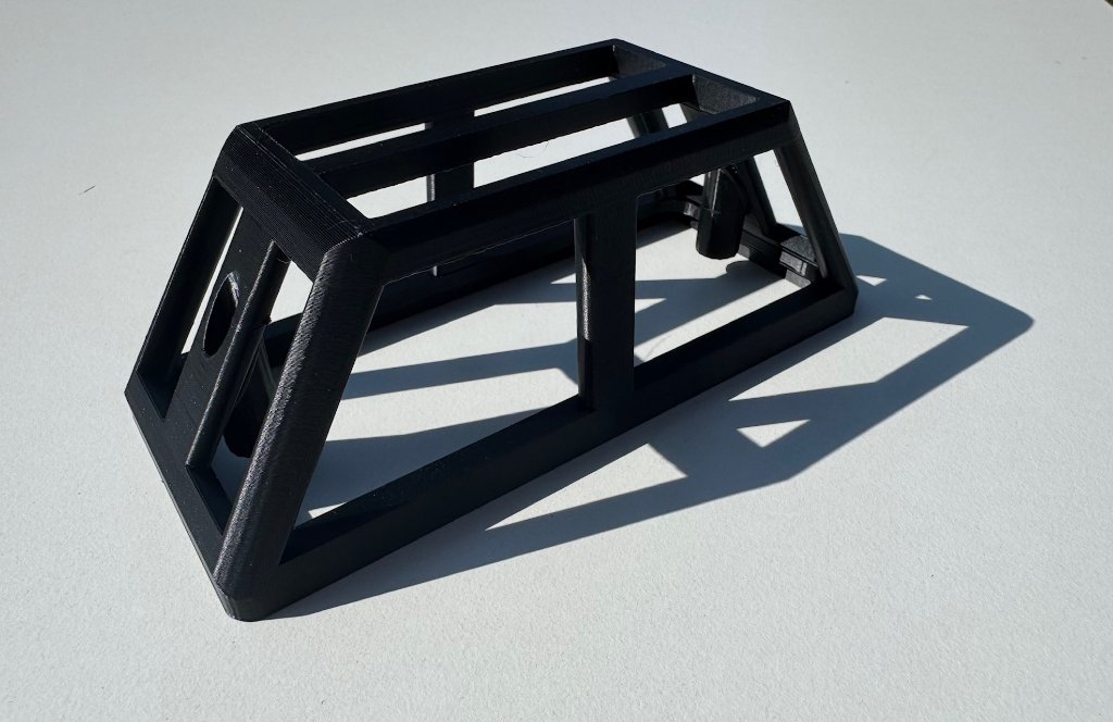

Hab mich mal am 3D-Druck versucht und Blinker-Schutzgitter bzw. Abdeckungen für den 4x4-Sprinter konstruiert.
Sie passen direkt auf die originalen Verschraubungspunkte, und im Gegensatz zu vielen Stahlgittern aus dem Zubehör bleibt die originale Dichtung vollständig funktionsfähig.
Die Teile passen beim W906 und W907 - haben ja die Baugleichen Blinker.
Die Abdeckungen habe ich in ASA gedruckt, da das Material sich durch hohe UV-Beständigkeit, Witterungsresistenz und Formstabilität ideal für Offroad- und Outdoor-Einsätze eignet.
Wie findet ihr sie?
Habe ein paar mehr gedruckt– falls jemand sowas braucht, einfach per PN melden
Wie findet ihr sie?

Coole Sache,
Die müssten doch auch auf den 903 Blinker passen, oder?
2000 - 2003 VW T2
2003 -2022 VW LT1
2003 -2022 VW LT1
Re: 4x4 Blinker Schutzgitter aus dem 3D-Drucker
Stimmt, die sehen zumindest gleich aus, hast du eine Artikelnummer? Dann könnte man mal vergleichenMarius-HH hat geschrieben: 11 Aug 2025 10:48 Coole Sache,
Sicher passt das, das ist der gleiche Seitenblinker von Hella.
Aber dass das nicht zulässig ist, sollte klar sein.
Adios
Adios
Servus Michael,MainzMichel hat geschrieben: 11 Aug 2025 15:46 ...
Adios
ich habe ja die aus "MOPEDFAHRER"s Manufaktur drauf, darum interessiert mich deine Aussage. Woher beziehst du deine Information?
ciao
Luc
Hallo Michel,
da muss ich jetzt auch mal nachfragen: was ist denn an so einem Blinkerschutz nicht erlaubt?
Hast du mal einen Auszug aus irgendeinen Gesetzbuch/Paragraphen?
Beleuchtungseinrichtungen sind bauartgenehmigte Teile, die darf man nicht einfach abändern (z.B. trübe gewordenes Glas polieren) oder teilweise abdecken (z.B. mit Gitter).
Es empfiehlt sich, wenigstens das passende Werkzeug dabei zu haben falls die Rennleitung oder der Prüfer meckert.
Diese Blinkerschutzgitter decken doch den Blinker nicht ab ...
Ich kann ja jetzt nur für meinen Blinkerschutz sprechen, aber nach meiner Ansicht verstößt er nicht gegen Bestimmungen was den Abstrahlwinkel und Sichtbarkeit nach vorne, hinten, oben und unten betrifft.
Was mich jetzt echt interessieren würde: Kennt denn jemand von den Zweiflern hier die genauen Bestimmungen?
Bisher hat noch niemand eine Quelle nennen können, wo die genauen Bestimmungen nachzulesen sind
Die ECE R6 gibt Auskunft darüber welche Abstrahlwinkel und Helligkeiten für Fahrtrichtungsanzeiger einzuhalten sind, bei den seitlichen müsste es sich bei Sprintern um Klasse 5 Blinker handeln.
Wir hatten die Diskussion beim Thema "Böser Blick" vor Jahren. Dabei kam heraus, dass das Ding nicht zulässig war, weil Scheinwerfer nicht, auch nicht teilweise, abgedeckt sein dürfen. Daran wird sich nichts geändert haben.
Andere Frage: Wo will man denn herumfahren, dass man Angst um die Seitenblinker haben muss? Vor Eisdielen ist doch eigentlich genug Platz
Davon abgesehen halte ich das Blinkerglas selbst für wesentlich stabliler (zb. ggü Schlägen von Ästen) als ein 3D Druckteil (Ich verwende 3D Drucker seit mehr als 10 Jahren und kenn die Festigkeitsproblematik gedruckter Teile.)
Danke für die vielen Hinweise.
Da ich jedoch sehr pragmatisch und sparsam bezüglich Anbauteile für meinen Sprinter bin, nur was ich wirklich brauche kommt ran....muss ich auch mal unvernünftig sein und ein paar Gimmicks hinbauen
Die Schutzgitter bleiben (auch wenn sie nur optisch was bringen) und bald auch "Toolman"s Bullenfänger...
Danke für die rege Beteiligung an meinem Beitrag!
Ich wusste gar nicht, dass die "TÜV-Diskussionen" einfach nicht alt werden – ist wohl so ein „typisch deutsches Foren-Relikt“.
Natürlich ist jeder für seine Veränderungen am Fahrzeug selbst verantwortlich. Ich halte es da wie einige Vorredner: Das Leben ist zu kurz …
Zum 3D-Druck: ASA ist schon ziemlich robust – sogar robuster als die Klarglas-Blinker. Ich ordne die Abdeckung als kleinen Schutz mit (für mein Empfinden) deutlich höherer optischer Aufwertung ein.
Ich habe übrigens noch einen Satz in Schwarz aus ASA da. Falls jemand Interesse hat: gerne per PN melden!
Hier noch ein eher spaßiges „Projekt“ in Sonderfarbe.
Genießt das geile Wetter
