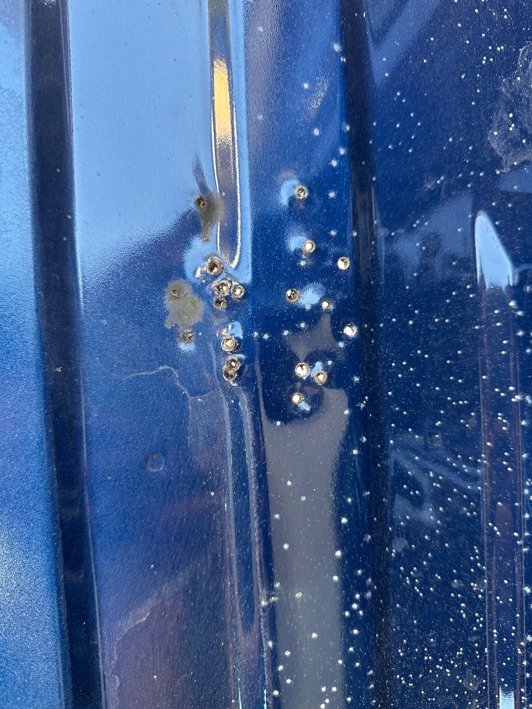

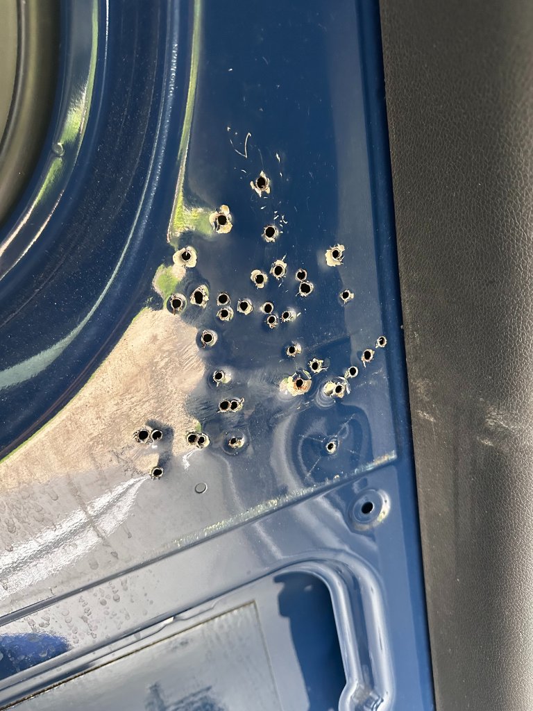

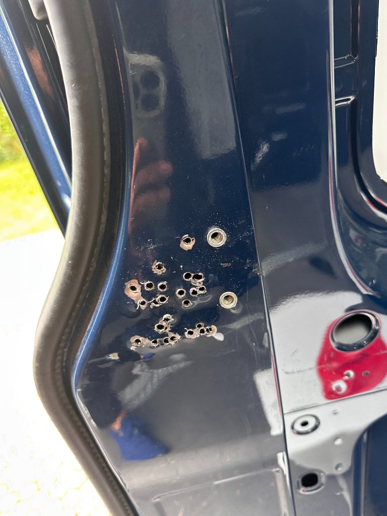

Der Vorbesitzer muss wohl Metzger oder Ähnliches gewesen sein.
Auf jeden Fall kein Ästhet (siehe Bilder)
Was kann man hier machen, um das wieder zu reparieren?
Abschleifen und überspachteln?
oder macht das kein Sinn?

B Säule? C Säule?
Man könnte abschleifen, etwas "eindengeln" Faserspachtel, schleifen, lackieren.
Oder Löcher zuschweißen (Schutzgas), schleifen, lackieren.
Bei beiden Versionen von innen konservieren. Hohlraum, Mike Sanders, Elaskon, je nach Belieben.

Karosserie-Blech von innen unterlegen, zuschweißen und konservieren...

Es ist die Säule hinter dem Fahrersitz (Bild 1) also B Säule und die Säule links bei der Schiebetür (C-Säule)
Ich glaube nicht, dass ich von hinten an diese Stellen komme. Glaube da sind Streben dazwischen.
Wie ist die Lösung mit Metallepoxid? Ist das stabiler als Spachtelmasse?

Spachteln, Epoxy usw. ist Murks...
Dann kannst auch Sika o.ä. rein schmieren. Das bleibt wenigstens elastisch

Alle Löcher mit einem spitzen Hämmerchen oder einem Hammer und einem Körner minimal (!!) nach innen klopfen, Flex mit Fächerscheibe nehmen und blank schleifen, MAG-Gerät zur Hand und jedes Loch mit niedriger Stromsärke und wenig Drahtvorschub zu-'punkten'. Nachher wieder die Flex und alles sauber verputzen, erst dann Aluspachtel als ersten Gang und nachfolgend Feinspachtel und dann Grundierung/Lack.

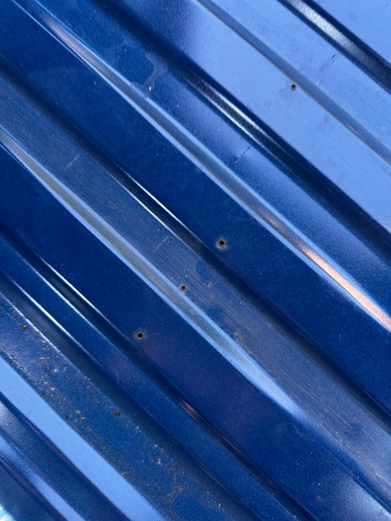

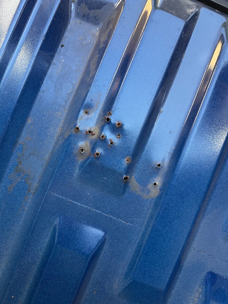

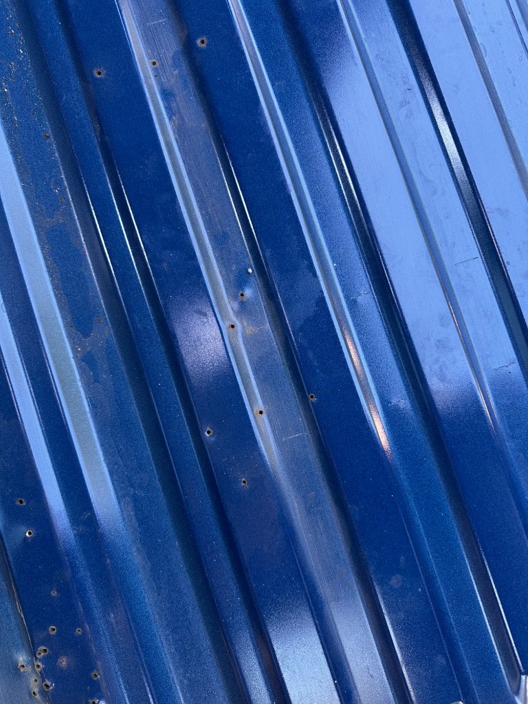

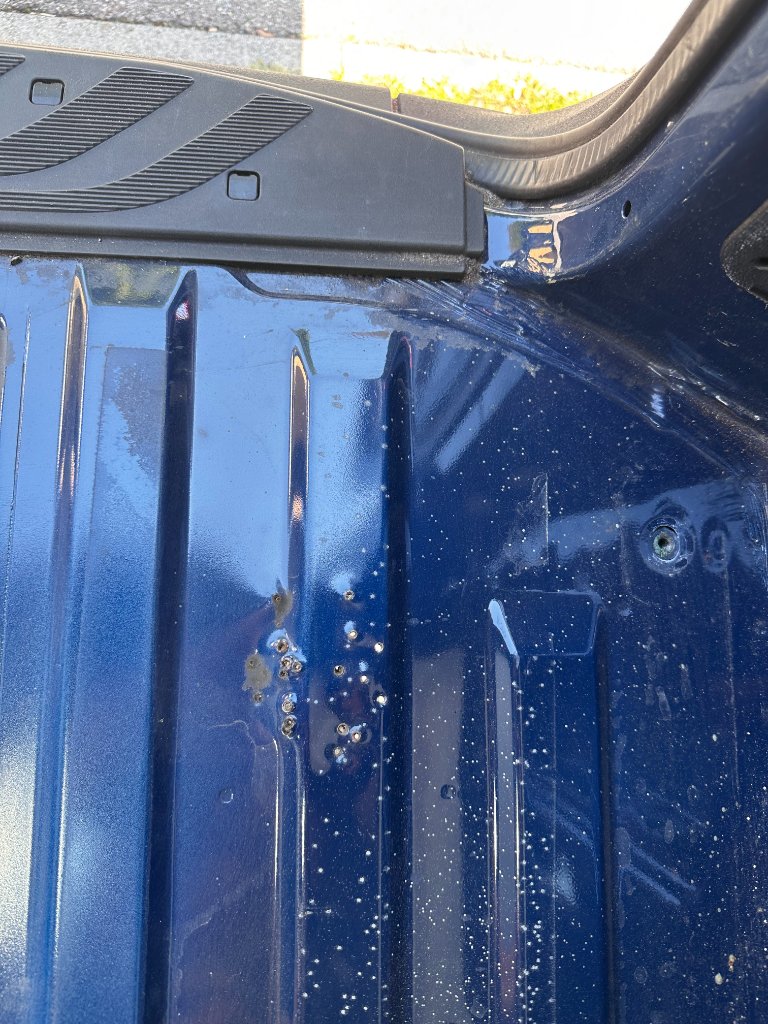

Leider habe ich noch mehr Löcher am Boden entdeckt.

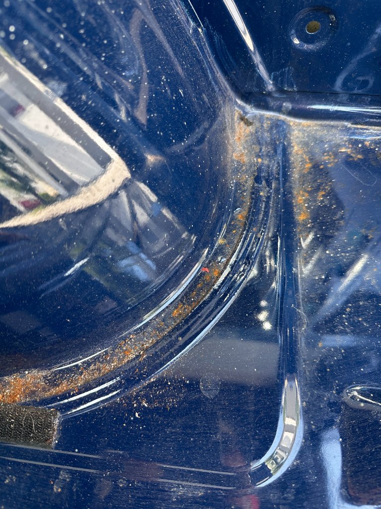

Den Rost am Radkasten werde ich wohl einfach abschleifen, grundieren und neu lakieren.
Was empfehlen die Profis bei den anderen kleinen Löchern.
Rostschutzfarbe, Stopfen und dann auch drüberlackieren?

Zuschweißen. Rost möglichst sanstrahlen.

Je nachdem wie du später die Bodenebenheit brauchst. Die Löcher bissen nach unten dängeln und mit guten 2 Komponetenkleber flächig zukleben.
