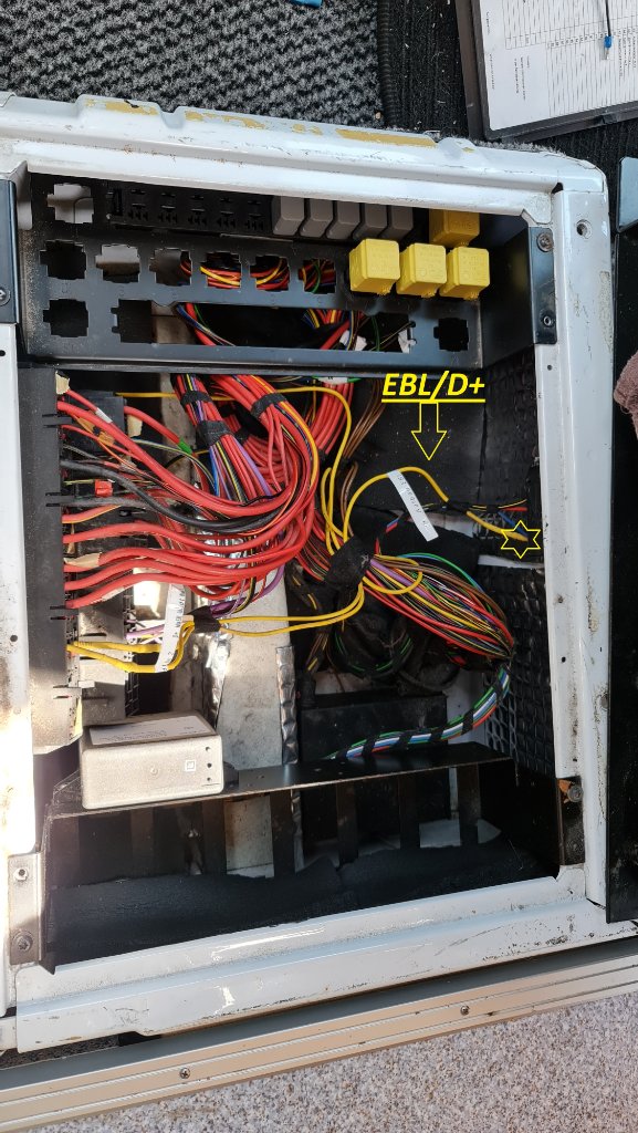

Ich versuche verzweifelt irgendwo D+ bei meinem Oberaigner 4x4 Sprinter aus 2004 zu finden. Leider ist die Belegung der Relais nicht so, wie an anderen Stellen hier im Forum beschrieben.
Das graue Relais (das zweite von rechts) ist nicht das Aufbauer Relais D+ sondern die Nebelschlussleuchte. Auch die Klemmleiste EK1 (die D+ verteilt) kann ich nicht finden. Hat jemand noch eine Idee oder zieh ich lieber gleich die Leitung von der Lima neu, um einen Laderegler für die Aufbaubatterie zu steuern? Gruß Florian

Es gibt Laderegler die den Motorlauf anhand der Spannung erkennen. Z.B. Victron Orion XS. Den habe ich auch. Damit brauchst du das Signal nicht. Ich habe mir zusätzlich einen Schalter in die Steuerleitung gebaut, damit ich ihn permanent abschalten kann.

Ich hab aber schon einen von Ective und der will das haben

Sitzt das da nicht irgendwo bei Dir kann man schlecht erkennen auf dem Bild.

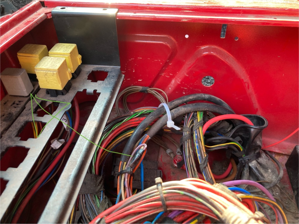

So sieht das bei mir aus.

Genau deinen Beitrag hab ich gemeint. Bei mir ist da gähnende Leere
Und das Relais mit den einzigen gelben Leitungen ist die Nebelschlussleuchte

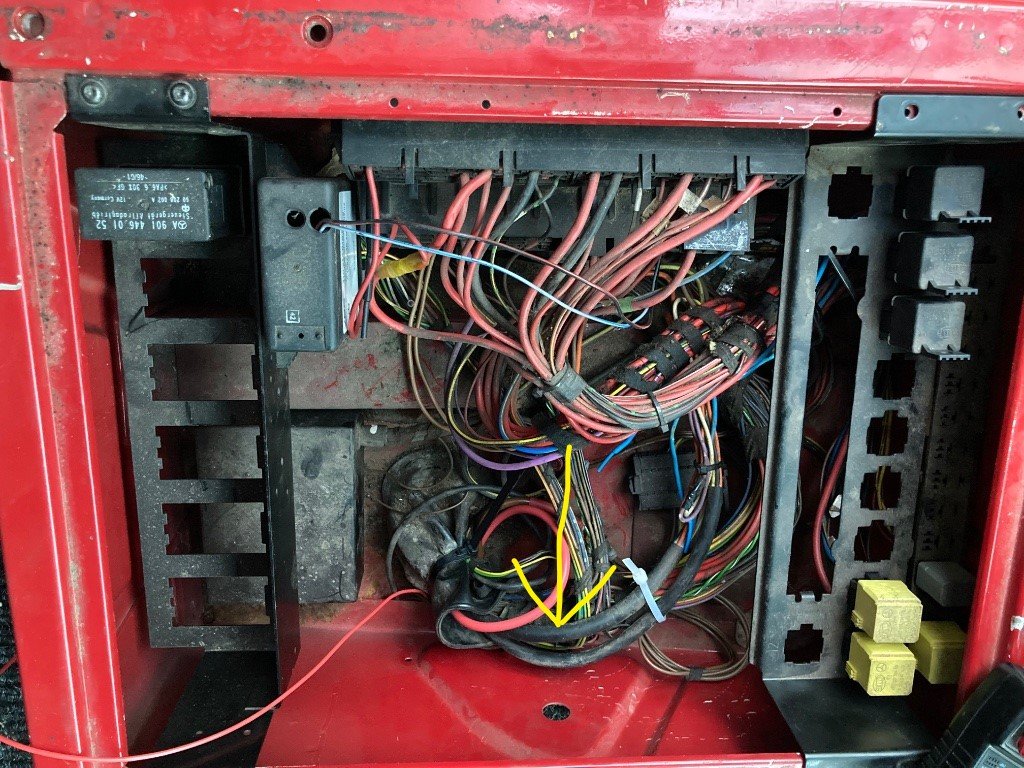

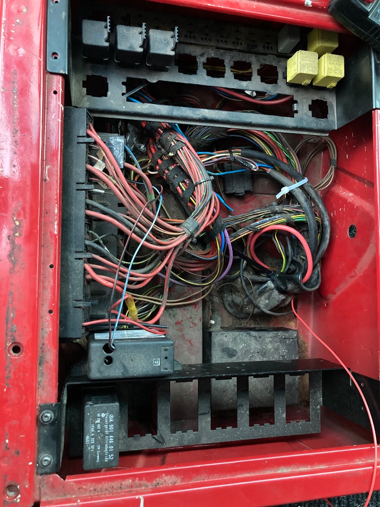

Ich sehe da ein blaues Kabel. Kl 61 Ladekontrolle ist im Normalfall blau. Einfach mal prüfen.
Re: D1 Abgriff Innenraum
Nix, hab alles gemessen. Es ist überall Spannung drauf sobald die Zündung ein ist. Wie sieht’s am Amaturenbrett aus? Kann ich es dort noch irgendwo abgreifen?

Hallo Florian.
Wenn du die Zündung einschaltest, ist 12 Volt auf der Leitung (Ladekontrolllampe). Suche die Kabelfarbe vom D+ und teste mit dem Multimeter.

Nein. Bei nur 'Zündung an' ist auf Klemme 61 Masse. Erst bei Motorlauf wird da ein Plus draus.maecgeiver hat geschrieben:Wenn du die Zündung einschaltest, ist 12 Volt auf der Leitung (Ladekontrolllampe).
