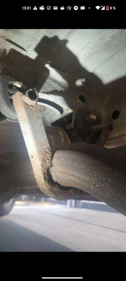

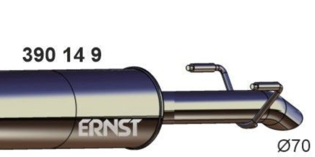

Ich war gerade beim TÜV und es wurde bemängelt, dass die Auspuffhalterung "abgerostet" ist. Dummerweise finde ich die Teilenummer einfach nicht, bzw. ich bin mir unsicher, ob ich das Teil jetzt wirklich nicht alleine erstzen kann, sondern den Schalldämpfer erneuern muss, an dem die Halterung ursprünglich montiert war. Ich habe auf AutoDoc geschaut und hier auf Nemingaparts:
https://nemigaparts.com/de/cat_spares/e ... 2x/49/222/
Hat jemand ne Ahnung, was ich da am besten mache (kurzfristig & langfristig). Man könnte jetzt nen Schweißpunkt setzen, aber da ist auch nicht mehr viel Substanz, woran das dann halten kann :(

Du kannst auch eine Manschette aus Blech biegen und um das Rohr "wickeln", dann eine eigene Halterung drauf schweißen.
Es gibt keine genormte Vorschrift wie der Halter aussehen muss.
Funktion und Verkehrssicherheit muss der haben.

Mit Schutzgas festschweißen. Ggfs 2 oder 3 Nähte nebeneinander.
Hab' das bei meinem PKW Diesel vor 7 Jahren so gemacht und hält noch immer.

Die Lösung hast du doch in deinen 1. Bild. Ein Stück Rundeisen, im Durchmesser der Haltegummi, biegen und anschweißen. Den alten Blechhalter komplett entfernen. Sollte fast jede eignergeführte freie Werkstatt machen. Oder selber machen.

Perfekt, vielen Dank für die Hilfe :)
Dann schau ich mal in der Werkstatt nach, was die mir da so anbieten können :D Auf jeden Fall alles besser, als unnötig nen neuen Schalldämpfer zu kaufen :)
