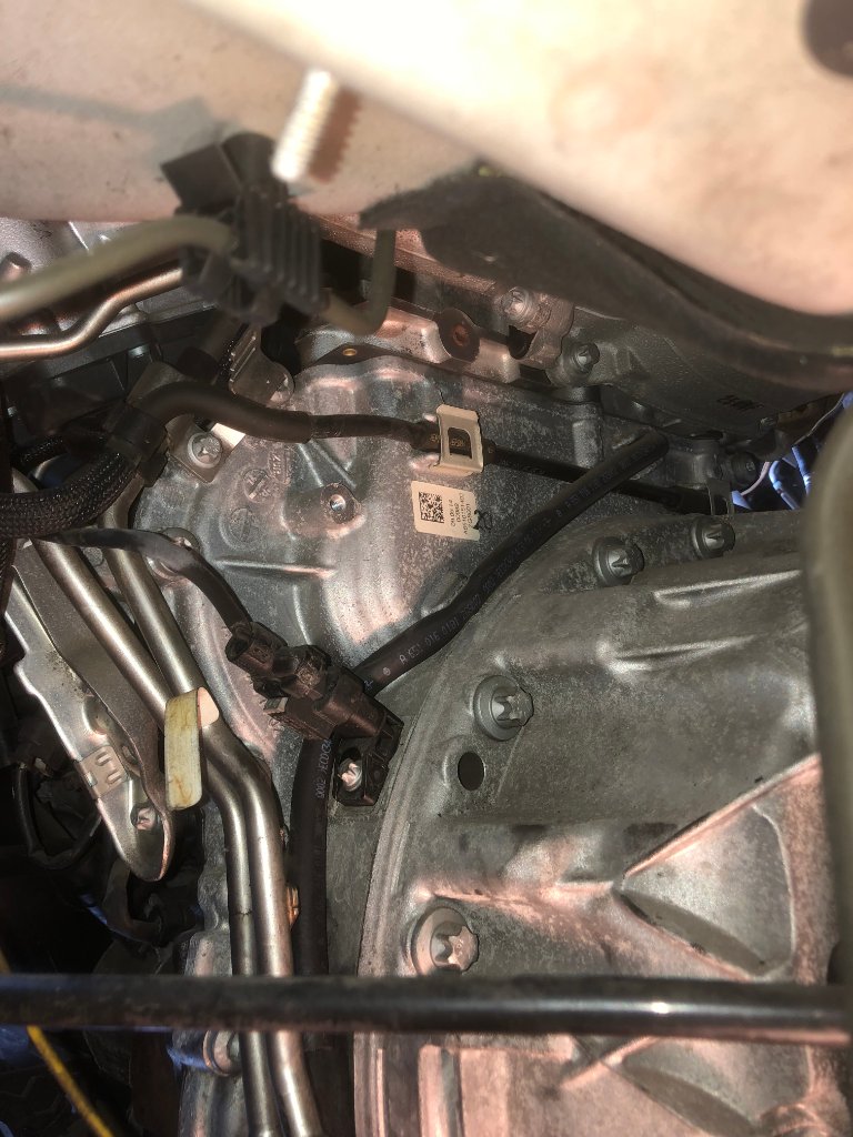

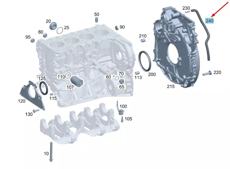

Durch Zufall habe ich entdeckt, dass aus einem offenen Schlauch (Kurbelgehäuseentlüftung? Bilder im Anhang) unterm Getriebe eine gewisse Menge Öl kam. Der Schlauch hat die Nummer A6510160181 und das offene Ende ist neben dem Getriebe auf der Fahrerseite. Bei 20km Stadtfahrt kam kein Öl mehr. Ich habe jetzt noch entdeckt, dass bei abgeschraubtem Deckel aus dem Ölnachfüllstutzen Abgase kommen (Nebel, Rauch?). Ich habe ein paar Einträge gelesen und den Eindruck, dass dies auf ein großes Problem hindeuten könnte und will es gleich gut abklären lassen. Zylinderkopfdichtung, Kolbenringe, Injektoren, Kurbelgehäuseentlüftung? Der Motor läuft gefühlt sehr gut, hat keine auffälligen Geräusche und ich erreiche die Höchstgeschwindigkeit problemlos. Den Ölverbrauch hatte ich nicht im Auge, aber der Ölstand ist ok. Der letzte Ölwechsel und grosse Service war vor 4000km. Ich habe ihn bei einer freien Werkstatt machen lassen und bin nicht sehr sicher, wie gut er ausgeführt wurde.

Und das andere, du hast wohl die Getriebeentlüftung entdeckt.
Das sollte auch normal sein ....
