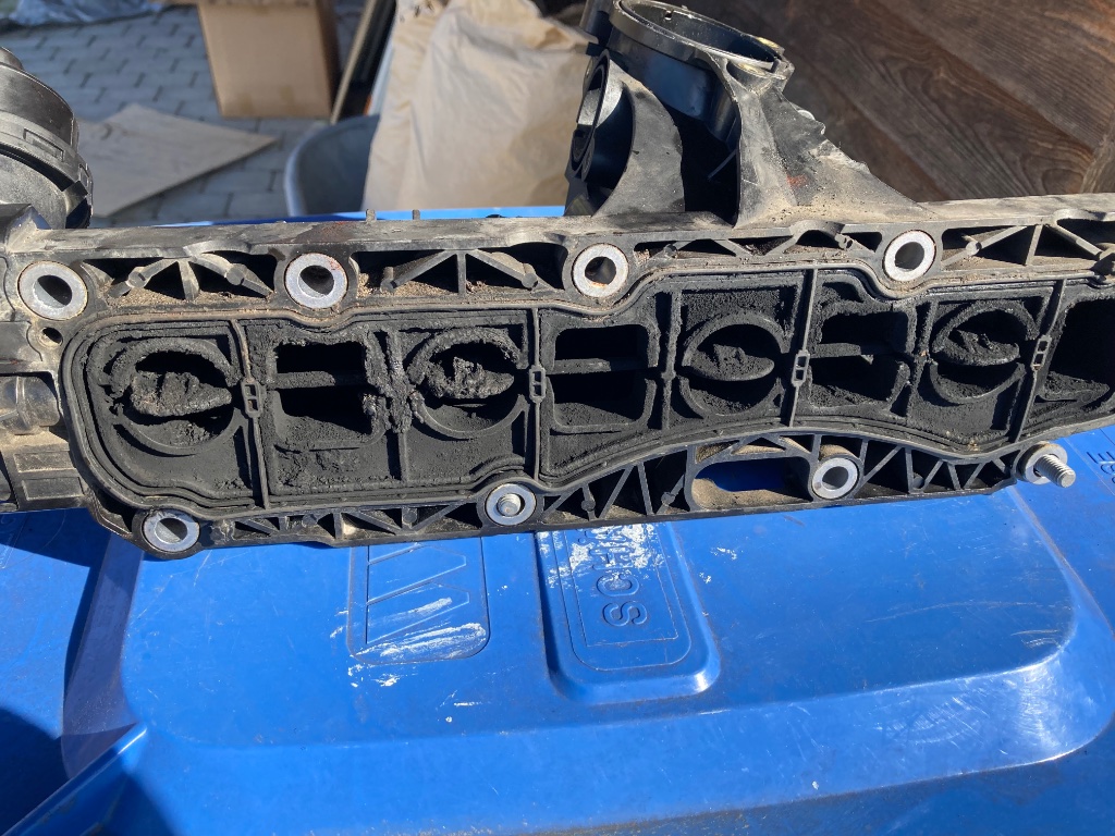

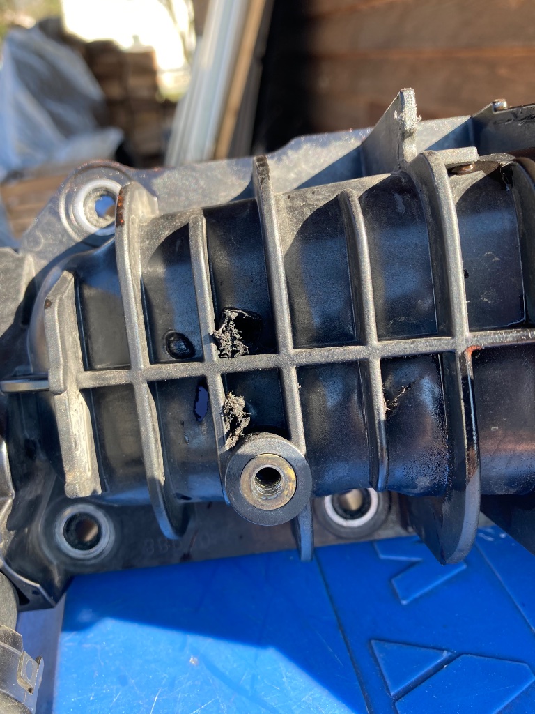

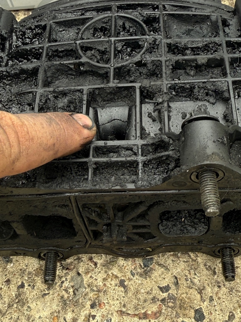

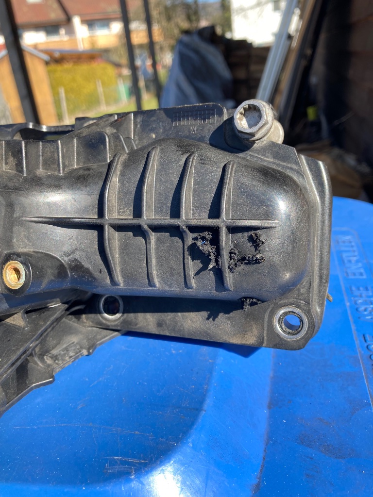

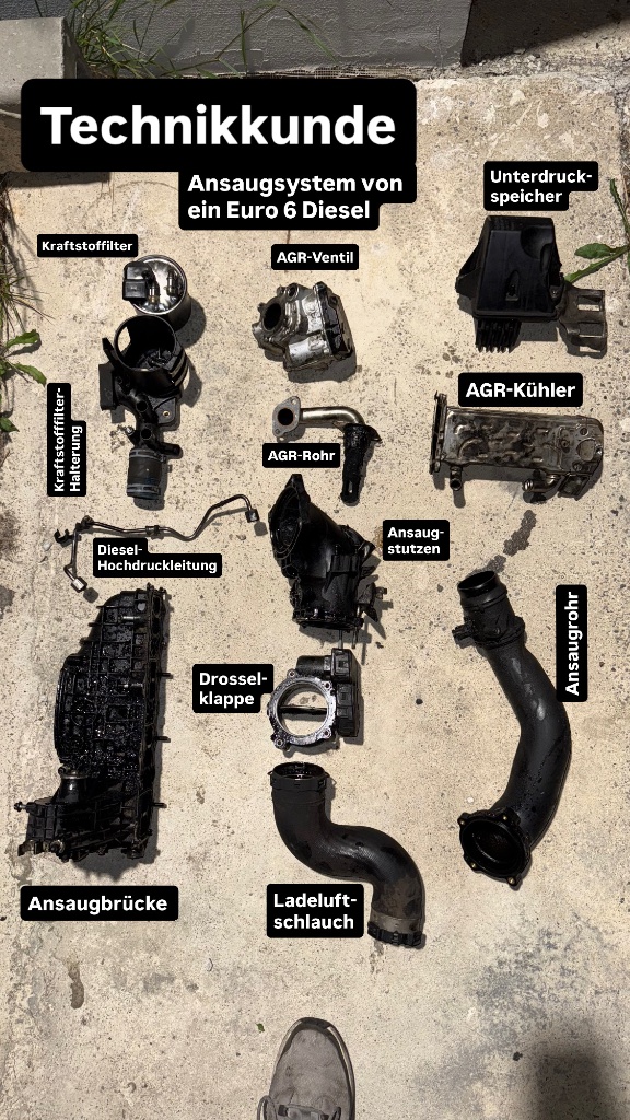

Da wir die Ansaugbrücke nun gewechselt haben möchte ich meine Erfahrungen teilen und eine Anleitung zur Verfügung stellen da die Ansaugbrücke bei dem OM651 Motor doch ziemlich anfällig ist und eigentlich garantiert irgendwann getauscht werden muss...
Alle Angaben natürlich ohne Gewähr, vom Aufwand her haben wir mit 1-2 Mann gute 3 Tage geschraubt (mal mehr mal weniger am Tag). Ich empfehle im Internet nach Bilder von den jeweiligen Bauteilen zu suchen damit man ein Plan hat wo überhaupt die ganzen Schrauben sitzen.
Material:
-Ansaugbrücke
-Dichtungen (AGR-Ventil, -Bypass, -Kühler, Ansaugstutzen, Drosselklappe)
-G40 Kühlflüssigkeit und destilliertes Wasser
-Da man den AGR-Ventil ausbauen muss würde ich empfehlen diesen gleich mit auszutauschen, prophylaktisch
-neuer Kraftstofffilter
-Kasten Bier (optional)
-Ratschenset mit KFZ Stecknüssen (normal Sechskant funktioniert auch aber man läuft Gefahr dass die Schraube abgedreht wird)
-Spiegel und/oder Endoskop Kamera empfehlenswert, sowie biegsamer Metall Stab um die Schrauben einzusetzen
Anleitung:
-theoretisch Batterie abklemmen, ich hab's nicht gemacht
-Kühlwasser ablassen
-Luftfilter Kasten ausbauen
-Motor Abdeckung abnehmen
-unteren Ladeluft Schlauch demontieren (2 Clips)
-Drosselklappe lösen (4 Schrauben), weiteren Ladeluft Schlauch nach unten rausnehmen (vorher Stecker trennen), Drosselklappe einfach "liegen lassen"
-AGR-Rohr zwischen Ansaugstutzen und AGR-Bypassventil demontieren
-Sensor im Ansaugstutzen demontieren (2 Torx Schrauben), danach die 6 Schrauben von dem Ansaugstutzen lösen (teils schwer zugänglich), Bauteil "liegen lassen"
-AGR-Kühler und Unterdruck Speicher ausbauen (8-9 schrauben und 4 Unterdruck Leitungen, 2 Kühlwasser-Leitungen)
-nun kann man den Ansaugstutzen und die Drosselklappe nach oben rausnehmen (vorher Stecker ziehen)
-AGR-Bypass Ventil und AGR Ventil ausbauen (4 Schrauben, Stecker vom AGR Ventil abziehen, den Bypass hab ich einfachheitshalber im Motorraum gelassen)
-Kraftstofffilter ausbauen
-Kraftstofffilter-Halterung ausbauen, hierfür die ganze Kühlwasser Leitungen lösen, 2 Schrauben und eine Mutter
-Diesel-Hochdruck Leitung zwischen Rail und Pumpe(?) lösen und demontieren
-nun kann man die 8 Schrauben der Ansaugbrücke vorsichtig lösen und diesen auch demontieren (vorher Stecker nicht vergessen)
-anschließend Einlasskanäle reinigen, sowie sämtliche Bauteile die man wieder einbauen möchte
-Einbau erfolgt in sinngemäß umgekehrte Reihenfolge

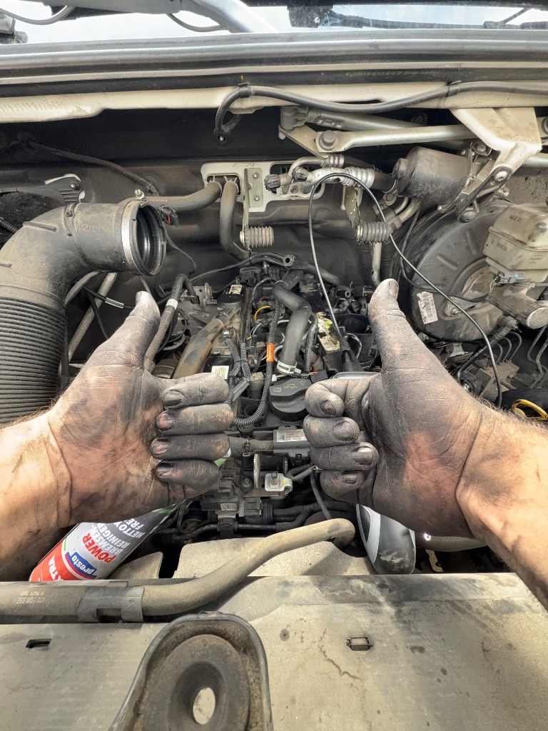

-wenn man alles richtig gemacht hat springt das Auto nach 30-40 Sekunden Orgeln an und anschließend kann man den ganzen Spaß bei Mercedes anlernen lassen
Mercedes berechnet 79 AW á 5 Minuten für den Austausch, also knapp 7 Stunden, dürfte also über 1000€ kosten der Einbau... immerhin gut Geld gespart

Vielen Dank für deinen Bericht obwohl vorher " nicht viel " hilfreiches für dich kam. Woher kommen die ganzen Verkrustungen aussen auf deinem Riss Bild?
Miklos2002
Beiträge: 14
Registriert: 15 Sep 2023 09:14
Re: ANLEITUNG: Ansaugbrücke wechseln in Eigenregie
Beitrag von Miklos2002 »
Das weiß ich tatsächlich nicht, ich würde tippen dass während etliche tausend Kilometer die ich mit dem Riss gefahren bin der ganze Dreck durch den entweichenden Ladeluft "rausgeschleudert" wurde...
Wobei ich mir das schwer vorstellen kann
Ansonsten wurden mal ein injektor sowie Agr Ventil schonmal getauscht, glaube aber noch weniger dass es damit zusammenhängt
Die neue Ansaugbrücke scheint auf jeden Fall zu funktionieren, bin ohne Probleme nach Malaga gekommen 8)
