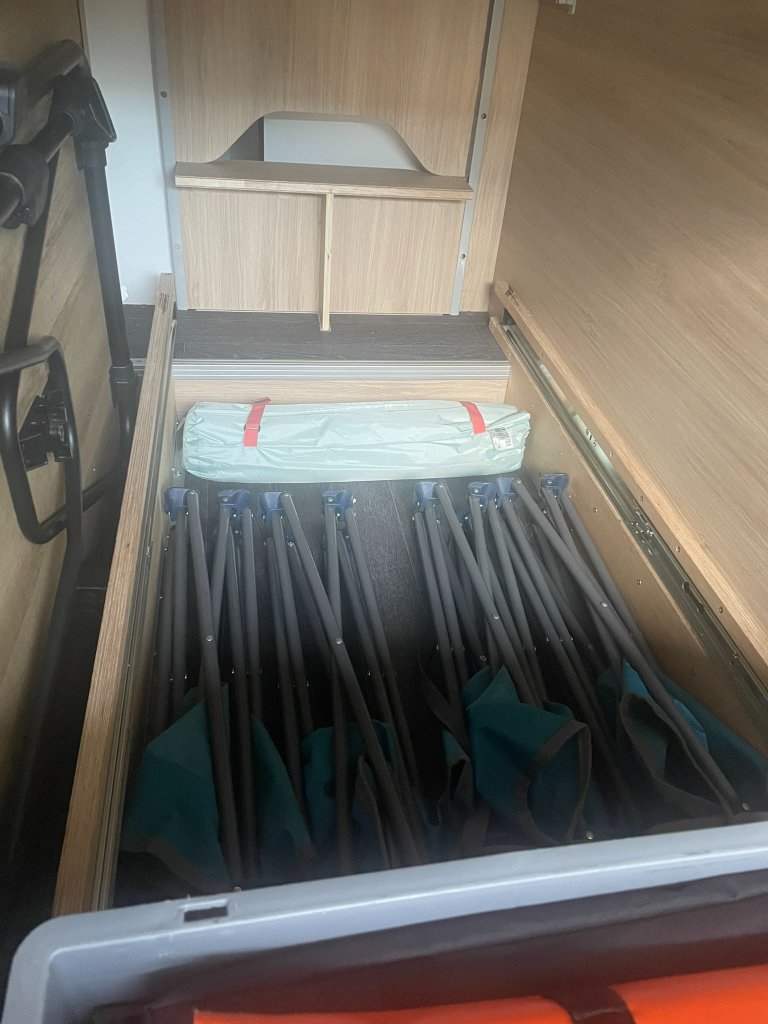

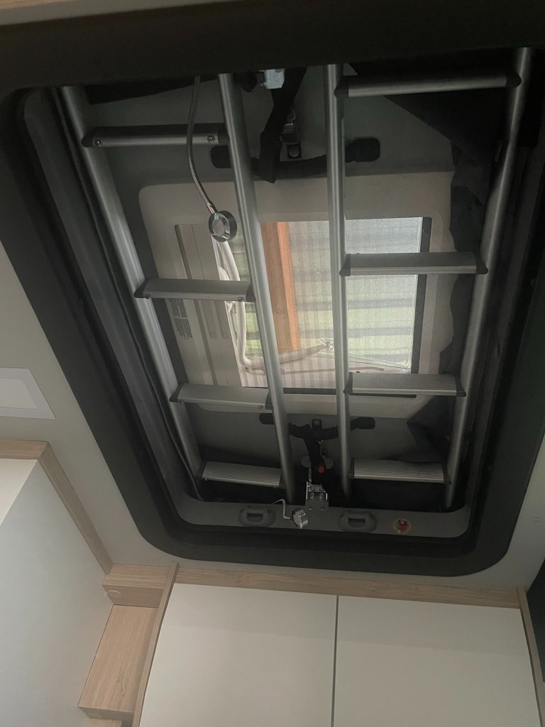

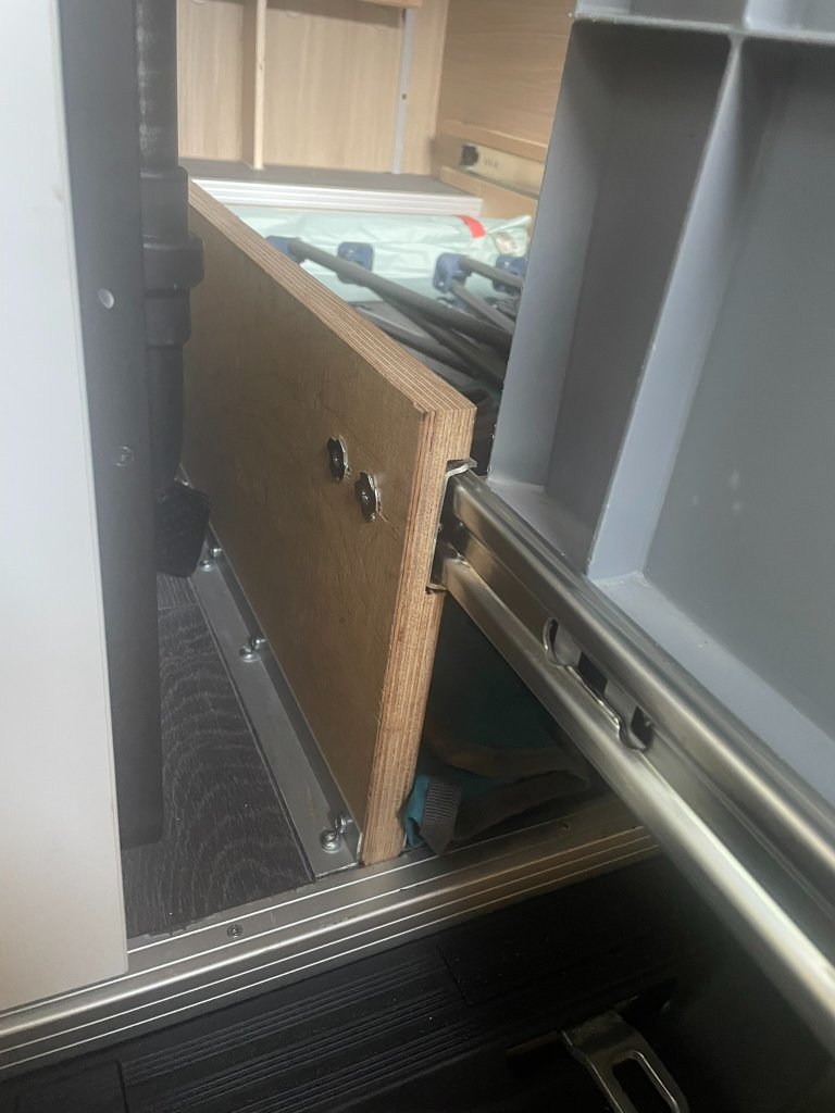

3. Heckauszug für 3x Euroboxen quer (passt optimal, man muss nur 1x die Trittstufe zerlegen und etwas kürzen) - die Kurbel für die Markise steht wunderbar hochkant links 4. Leiter anpassen um sie in der Luke zu verstauen (damit wird das Fach unter dem Querbett als Stauraum frei) - man muss die Leiter auseinanderschrauben, die Sprossen kürzen, die Verbinder

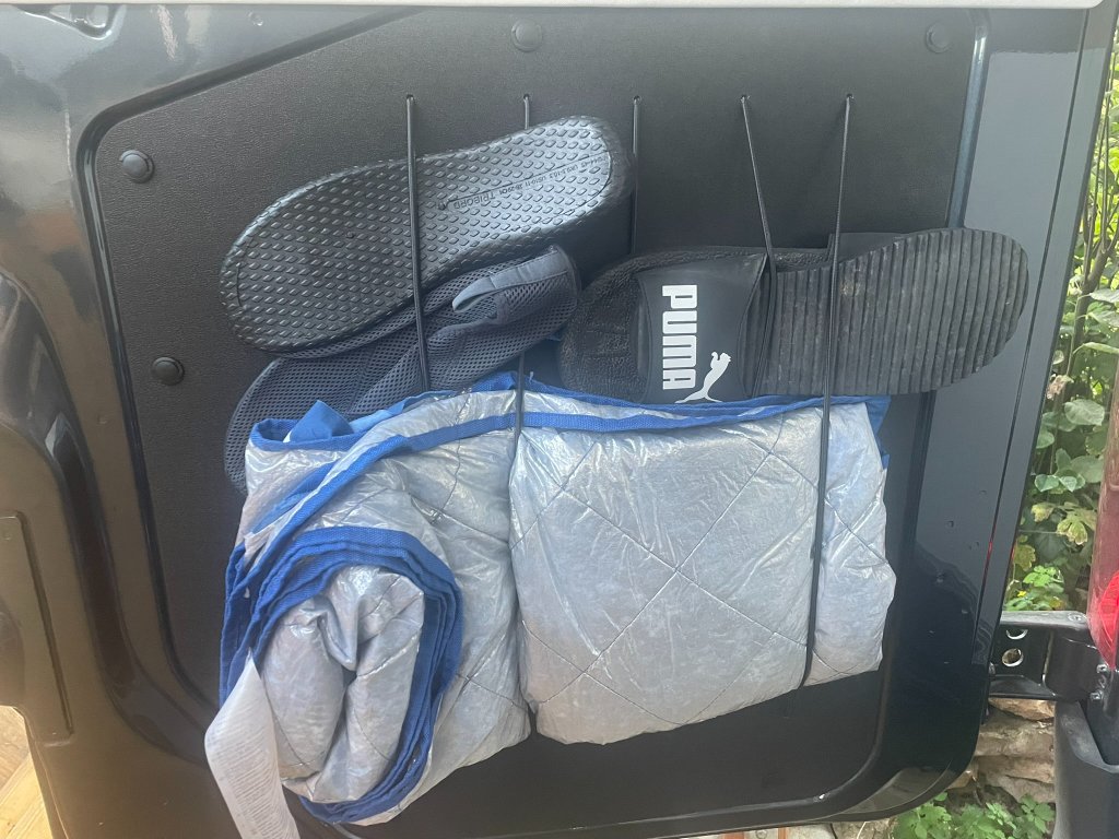

etwas kürzen und beide in das untere Leiterstück stecken, sowie die Verriegelung umschrauben - dann nur noch den Halter am Dach nach links versetzen 5. Spanngummi in der Heckverkleidung 6. Tisch mit Magnet eingelassen, damit klappert nix (nur das Besteck "klebt" manchmal)

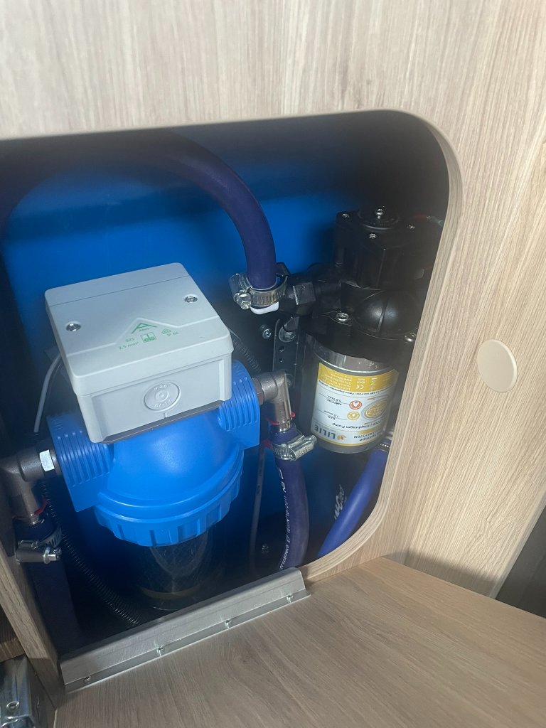

8. Wasserfiltersystem mit UV und Aktivkohle sowie Keramikteil im Tank

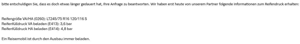

Und weil weder in der Frankia Bedienungsanleitung (da stehen 235er Reifen drin), noch in der Betriebsanleitung des Sprinter, noch auf dem Aufkleber der B-Säule der Reifendruck für die ab Werk montierten 245er Reifen zu finden ist, hier die Info von Frankia (nach 5 Mails an den Support
Ich bin aktuell vorne mit 3,7 und hinten mit 4,2 unterwegs - fühlt sich gut an

In der Bedienungsanleitung des Sprinter findet man die Drücke für alle zugelassenen Reifen.SepplKa hat geschrieben: 25 Jul 2025 20:18 Und weil weder in der Frankia Bedienungsanleitung (da stehen 235er Reifen drin), noch in der Betriebsanleitung des Sprinter, noch auf dem Aufkleber der B-Säule der Reifendruck für die ab Werk montierten 245er Reifen zu finden ist, hier die Info von Frankia (nach 5 Mails an den Support)

Ja Helmut nur vermutlich nicht 245 75 R16 für den 907 . Ohne jetzt nachgeschaut zu haben ich geb s ja zu . Falls die natürlich beim 906 drin stehen könnte man da was ableiten.

Habe mir nicht alle BA des VS30 heruntergeladen und abgesucht, die Fahrwerke unterscheiden sich aber nicht wirklich und somit kann man auch die Werte vom NCV3 nehmen.Eisbär hat geschrieben: 25 Jul 2025 21:32 Ja Helmut nur vermutlich nicht 245 75 R16 für den 907 . Ohne jetzt nachgeschaut zu haben ich geb s ja zu . Falls die natürlich beim 906 drin stehen könnte man da was ableiten.

Falls es die BFG sind - warum orientiert ihr euch nicht am Michelin Handbuch je nach tatsächlicher Achslast. Ich bleibe standartmäßig leicht darunter und bin in der Regel mit 3,2 vorne und 3,6 hinten unterwegs. Bei Bedarf dann je nach Untergrund weniger.
