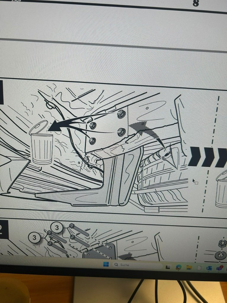

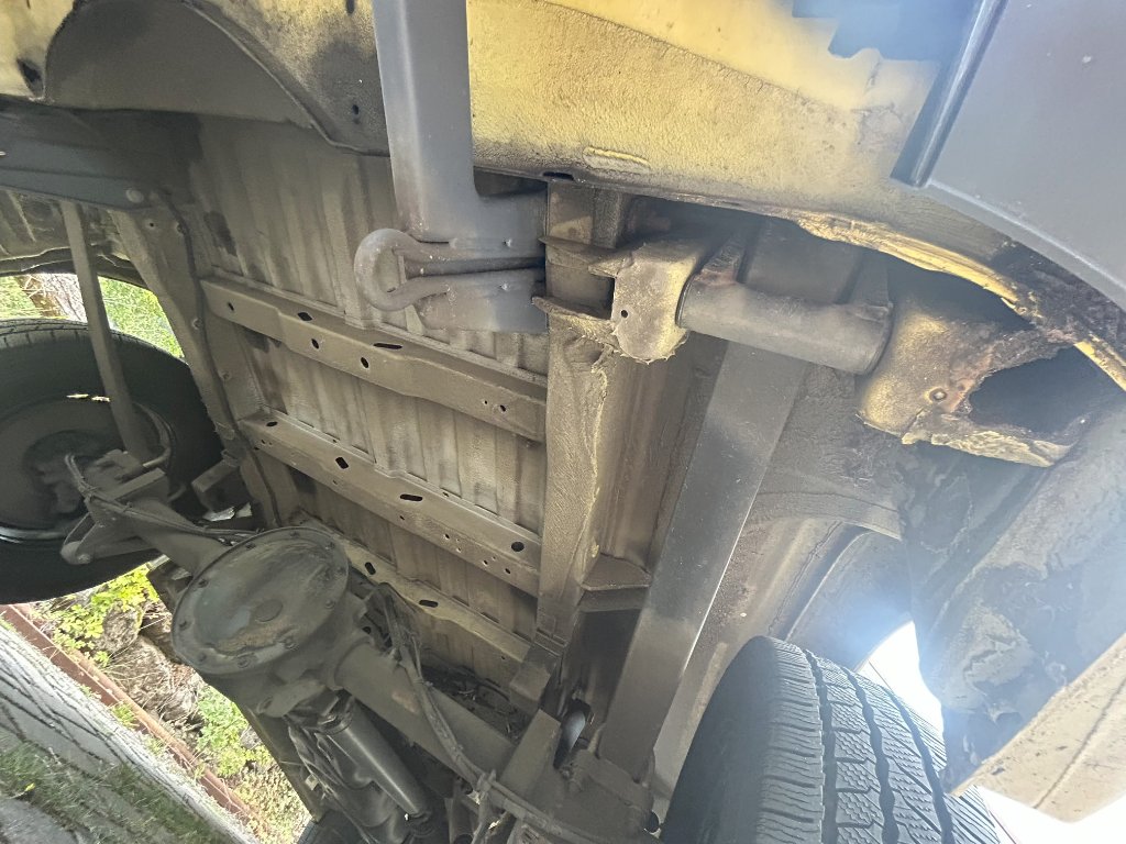

Bin neu Hier hab mir einen 317 gekauft Bj. 2021 ich möchte eine Anhängerkupplung nachrüsten, aber alle die ich finde werden außen am Längsholm angeschraubt aber da ist bei mir die hintere Blattfeder Aufnahme im weg. Mercedes hat mir die Nummer A907 310 9500 gegeben aber wenn ich da in die Beschreibung schaue wird die auch von außen angeschraubt.

Also die Traverse sitzt innen zwischen den Längsträgern . Ist das eine Bild von deinem Auto? Dann hast du einen großen Auftritt dran . Die Traverse nutzt die selbe Befestigung wie der Tritt.

Hallo Ihr zwei danke für euer Antwort, das hört sich gut an und würde auch erklären warum bei z.B. Rameder eine andere Auftrittstraverse als "muss mitbestellt werden" stehet blöd ist nur das im zweiten Satz stehet "Passt nicht für ihr Fahrzeug.
vielen Dank nochmal ich bestelle jetzt die, die mir von Mercedes empfohlen wurde und hoffe das die Pass.
