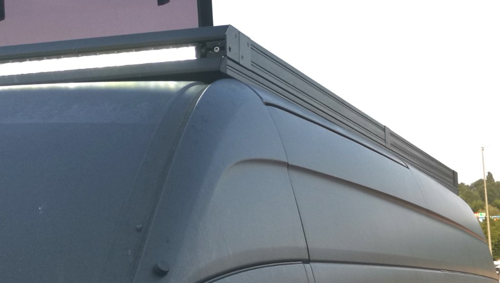

Vielleicht werde ich was in der Art vom Schweller unten, oben an den Träger seitlich schrauben. Rein optisch sieht das sicher sehr harmonisch aus :D

Aber ausser Almaric und Harleymen scheint das ganze überdimensionierte Zeug eh niemand zu interessieren :D

Also optisch sauber umgesetzt ist Dein Dachträgerprojekt in jedem Fall. Das schaut aus wie aus einem Guss.

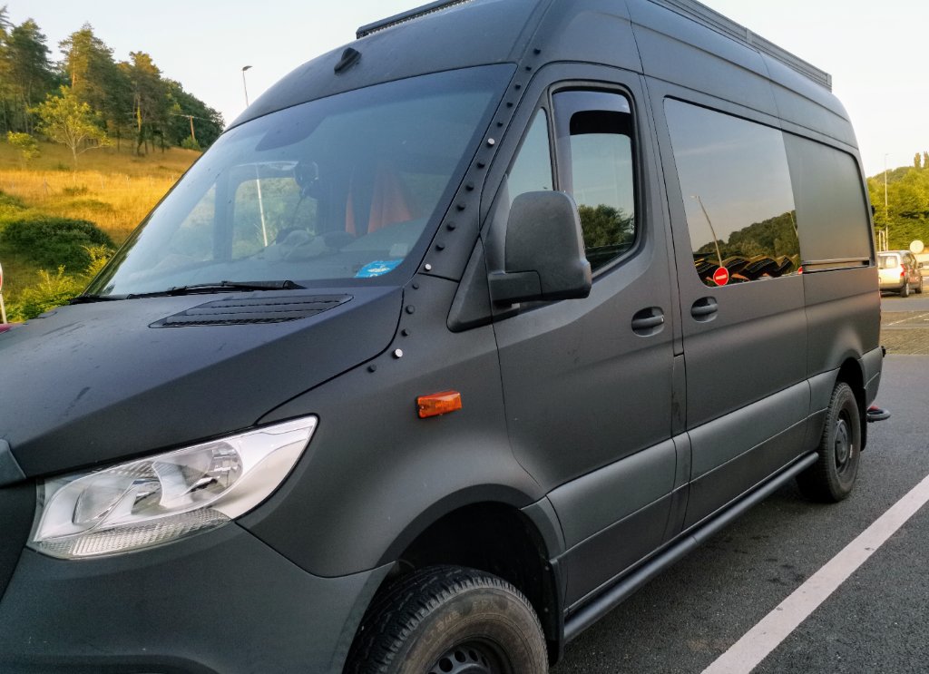

Der Sprinter 907 hat 193,3cm Breite gemessen bei den Radkästen.Erlaubt ist auf jeder Seite 20 cm Überstand.
Richtig?

rams hat geschrieben: 21 Jul 2025 21:12 Der Sprinter 907 hat 193,3cm Breite gemessen bei den Radkästen.Erlaubt ist auf jeder Seite 20 cm Überstand.
Richtig?
Ja, 20 cm Überstand pro Seite sind erlaubt, solange die Gesamtbreite 2,55 m nicht übersteigt.
