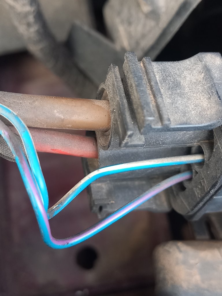

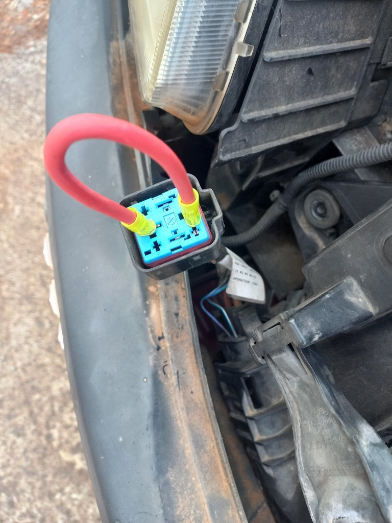

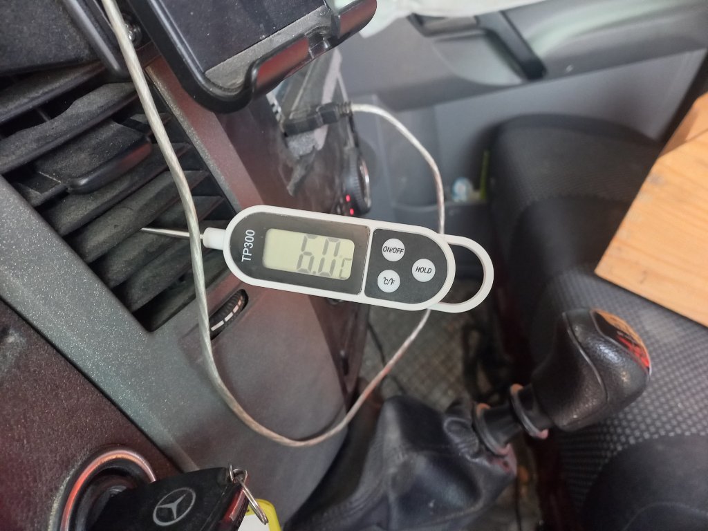

Also, den Lüfter gebrückt.
Ausblastemperatur ging auf 5,x°C runter (Bild 6°C) - allerdings erst 25°C Außentemperatur. Also sollte der Lüfter laufen und alles ist ok.
An den Kabeln blau/weiß und blau/lila liegen jeweils ca. 4 - 4,xx Volt an! Passt das?
Liegt es nun am Relais? Kostet halt selbst OEM ~€100,-. Nur für einen Versuch sehr teuer.
Und noch Fragen. Steuert das Relais nur Lüfter an/aus oder drehzahlabhängig wie viel Kühlung benötigt wird?
Wie/von wo wird das Relais angesteuert?
Kann es auch mit dem großen, im Lüfterrahmen verbauten Widerstand zusammenhängen?
