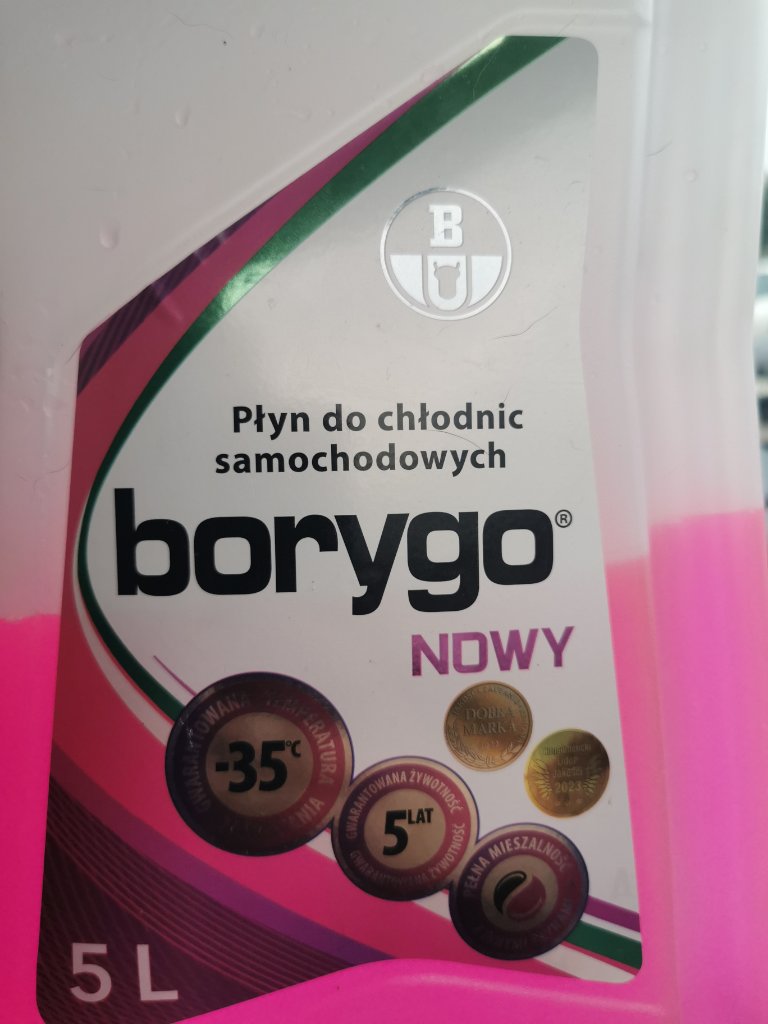

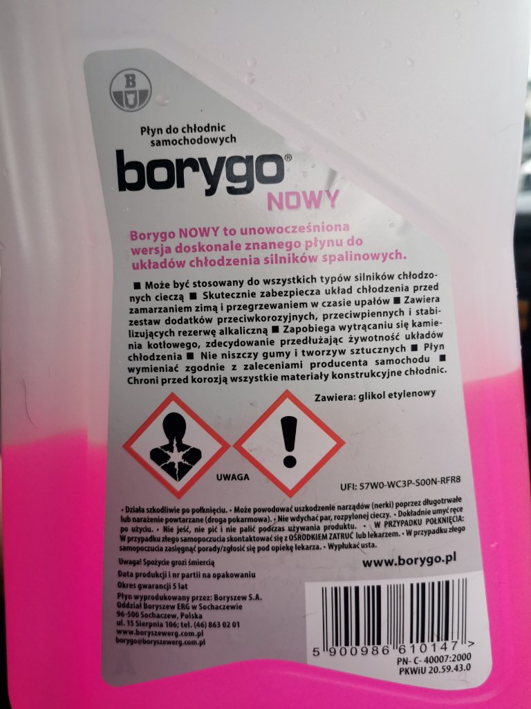

Eingefüllt wurde Borygo Nowy Boryszew, keine Spezifikation, scheinbar ein Mischkühlmittel bestehend aus Ethylenglykol.

Auf der Website steht leider keine Spezifikation zu dem Kühlmittel. Sie haben auch andere pinke, die dann eine Spezifikation haben. Das sind dann G12, G12+, G12++ und G13. Aber da steht es dann auch auf dem Behälter drauf.
Aber keine Ahnung was das hier für eins ist. Entspricht vermutlich keiner Spezifikation.
