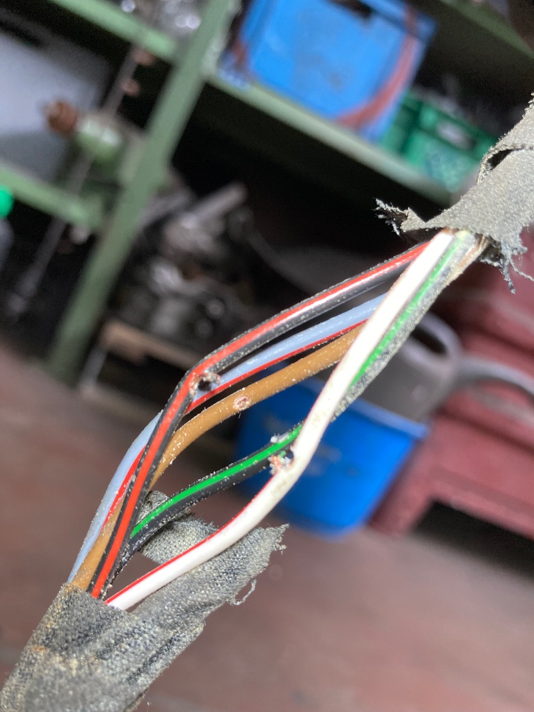

Hallo Gemeinde.
Bin ganz neu in der T1N scene.
Habe mir grad einen 97 112 gekauft.
Ein Problem ist grad, dass ich irgendwo ne Brücke zwischen Rückfahrscheinwerfer und Bremslicht habe.
Beide bzw alle viel Birnen leuchten beim Bremsen und wenn ich den Rückwärtsgang ein lege.
Die Sicherungen 4 und 5 fliegen in unterschiedlichen Fällen raus.
Zb rückwärts fahren und bremsen.
Hat diesbezüglich jemand ne Idee
Grüße, Manu!

Re: Kurzschluss zwischen Rückfahr- und Bremsleuchte
Prüf die Masseverbindungen der Rückleuchten. Wenn die fehlt oder schlecht ist kommt es zu deinen Symptomen.
Danke für den Gedanken.
Die ist leider ok.
Zudem - dann würden ja keine Sicherung fliegen, oder?
Irgendwo im Kabelbaum muss es ne Brücke geben.
Gibts für das Auto irgendwo m Stromlaufplan?
Steckdose der Anhängerkupplung?
Ne - Die hat der Vorbesitzer abgebaut.
Und Restkabel hab ich spannenderweisse keine gefunden. Am Abschlussblech alles fein …
Aber - vielleicht geh ich da tatsächlich nochmal auf die Suche.
Hallo. Keine Reste der AHK gefunden. Vielleicht wurde die nicht ab- sonder neu angebaut aber nie angeschlossen.
Grad ist es so, dass - wenn ich bremse die Sicherung sofort fliegt. Bin echt ratlos.
Hat niemand n Schaltplan?
