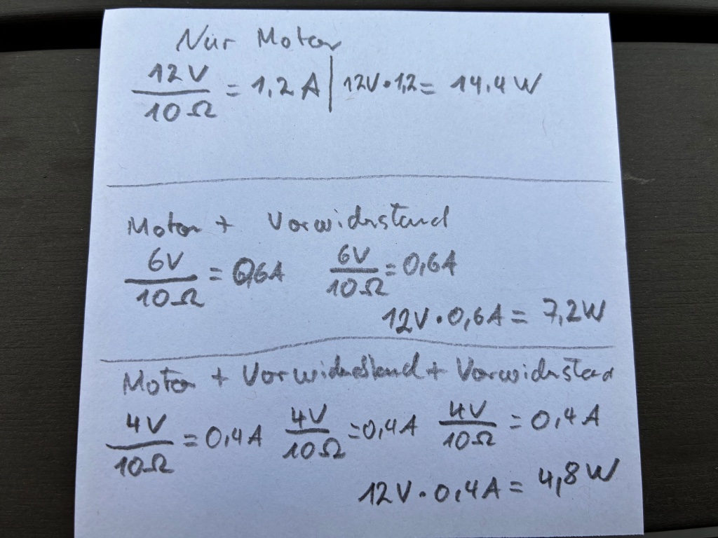

Re: Gebläse im Stand von der Aufbaubatterie
Oh Mann,clubby hat geschrieben: 04 Jul 2025 17:18 Warum der Strom bei kleineren Gebläsestufen kleiner wird.
Ein Erklärungsversuch.
Das Ohmsche Gesetz sagt:
Widerstand R = Spannung U ÷ Stromstärke I
umgestellt nach I: I = U ÷ R
Du hast natürlich recht. Man sollte sowas einfach nicht zu Pässe Stunde schreiben
Habs nochmal aufgeschrieben. Strom bleibt immer im gesamten Pfad gleich. Hoffe jetzt keinen Denkfehler zu haben. Sonst Bescheid sagen, dann lösche ich es wieder…
