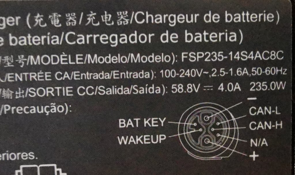

Du musst auf dem Ladegerät die Stromaufnahme oder Leistungsaufnahme auf der 230V Seite ablesen.
Dann weißt du wie viel Watt du 230V seitig brauchst. Darnach kannst du dann deinen Wechselrichter aussuchen.
Bei deinem Setup kannst einige ja möglichst klein halten, da er nichts anderes machen soll.
Je weniger Leistung er bereitstellen muss, um so dünner können auch die Kabel sein.
Also mal ablesen, oder wenn du nicht weiter kommst ein Foto vom Typenschild posten.

Re: Beratung Wechselrichter zum E Bike laden
Danke
also...
Eingang 100-240 v, 6A,50-60 Hz
Ausgang 58,8 V 4,0 A 235,0W
also...

Moin,rams hat geschrieben: 03 Jul 2025 19:56 Danke
also...
Der Elektrogott, Herr Ohm, behauptet dann 1440W
Selbst wenn er das nur kurz zieht und dann, wie mein Vorredner schreibt, 270W, musst du den WR für 1440W auslegen. Also mal in der Grössenordnung 1700W schauen.
Eine Akkuladung sind dann ca 30 - 40A aus deiner Batterie. Die musst du auch wieder rein hohlen können.
PS: die Daten würden für einen echt miesen Wirkungsgrad sprechen…
Er hat Ausgangsseitig 58V x 4A = 232W
Und eingangasseitig 230V x 6A = 1440W
Also 1200W Verlustleistung. Das kann nicht sein. Poste doch mal ein Foto oder den Hersteller und das Modell.
Na sieh an…
Also bei 240V hat er 1,6A = 384W
Also das muss dein Wechselrichter können. Nimm ein 500W Gerät. Das sollte dann ausreichend sein.
