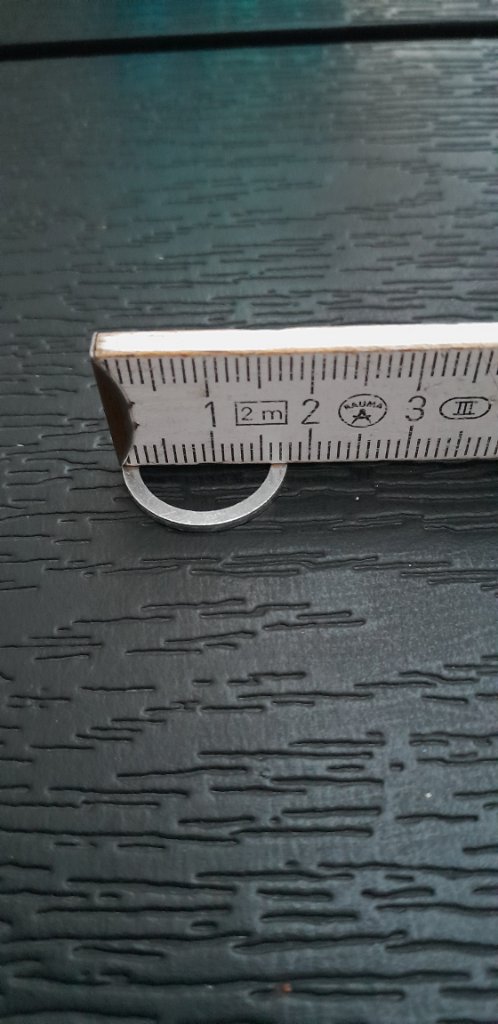

Habe vor ca. einem Monat den Dichtring an der Ablaßschraube vom Verteilergetriebe gewechselt, weil ein leichter Ölfilm zu sehen war...
Es war dieser...

Danke dir. Genau so hatte ich sie in Erinnerung., als 14x18. Sind schon bestellt.
Irgendwo hatte ich 24 gelesen... da mache ich eben eine Halskette draus 8)
