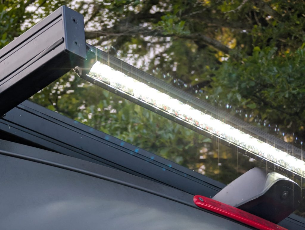

@rams: Wegen Optik, Stabilität und Allem bin ich voll bei dir. Saubere Arbeit, gefällt mir! Aaaaber was wiegt das Ding? Das dürfte beim 3,5t ein nicht unerhebliches Gewicht sein was da auch noch ungünstig weit oben schlummert. Mein Verhau aus 40er Profilen, 2x Solar und paar Funzeln wiegt ja schon irgendwo zwischen 40-45kg.

ja ,der Dachträger ist schwer geworden.ca 120 kg.Und klar ist das sicher nicht optimal.
Bis jetzt habe ich aber noch keinen wirklichen Unterschied im Fahrverhalten des 319 gemerkt.vielleicht hilft ja auch...B01 Fahrzeugausführung für Hochlast....etwas.
