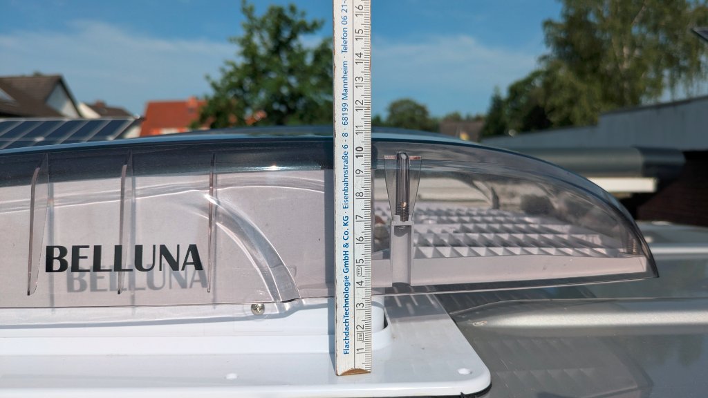

So, jetzt das Versprochene zum Belluna Super-Fan.
Die Herstellerangabe zur Aufbauhöhe im geschlossenen Zustand passt zu dem was ich gemessen habe. Angegeben sind 127 mm, ich habe knapp 130 mm gemessen, aber das mit Zollstock und Wasserwaage in einer unmöglichen Position. Aus diesem Grund gehe ich davon aus dass die Angabe des Herstellers passt. Das Bild soll nur die Perspektive darstellen.
Einziger, leicht störender "Fehler", ist die Tatsache dass der Lüfter, zeitweise, mit wechselnden Drehzahlen läuft. In diesem Fall vermute ich, dass sich die Automatik, nahe der eingestellt Temperatur, nicht so recht entscheiden kann. Im Manuellmodus läuft der Lüfter auf eingestellter Leistung.
Der nächste größere Test erfolgt in wenigen Tagen in Norwegen.

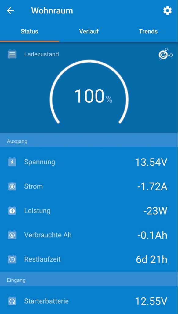

Noch *ne kleine Ergänzung
hier die maximale Stromaufnahme des Lüfters ohne Licht.

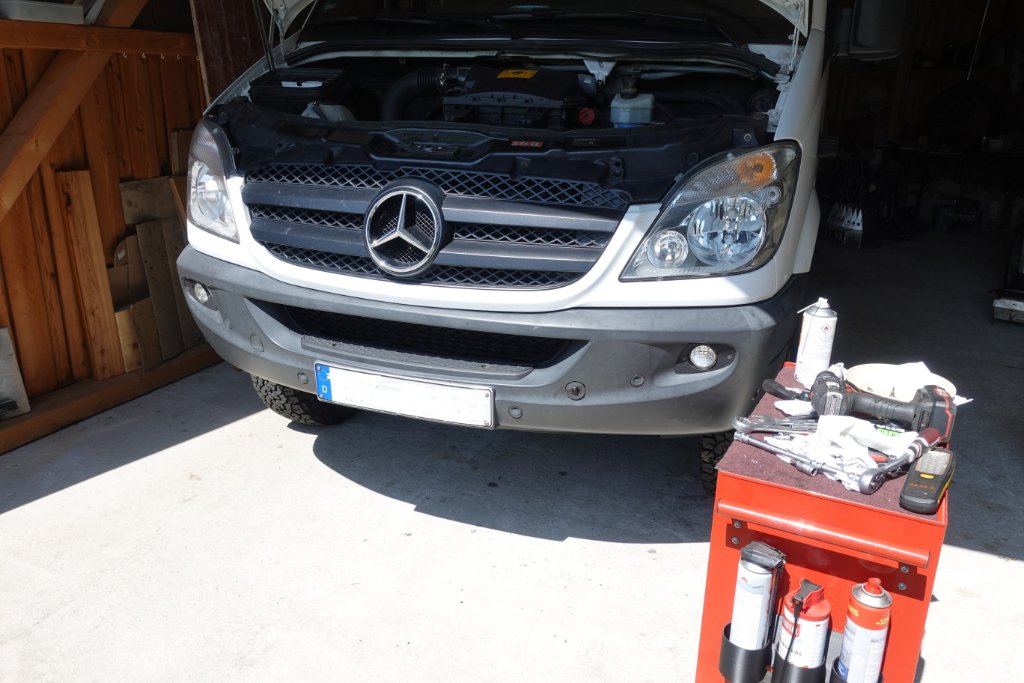

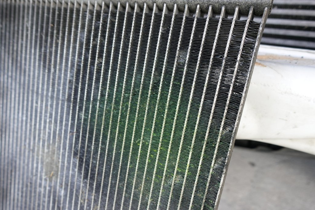

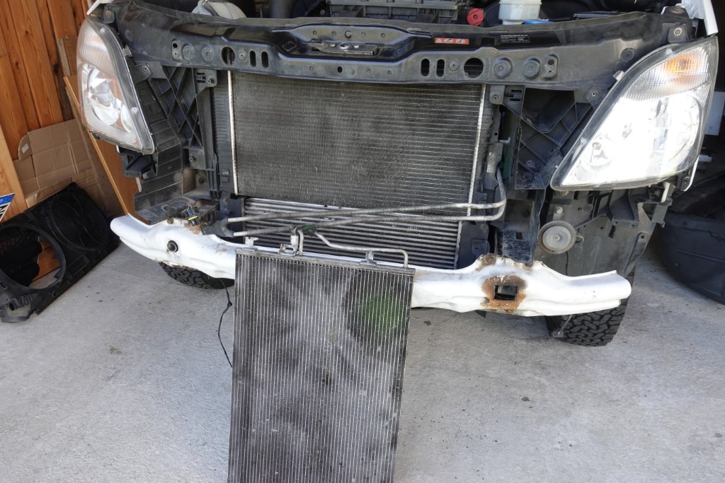

Ich war am Wochenende (zwangsweise) auch fleißig, denn leider war mein Klimakühler (Kondensator) schon wieder undicht. Ich hatte ihn vor ca. 8 Jahren schon mal tauschen müssen.
Klimaküher schon ausgebaut
Undichte Stelle
Undichte Stelle
Scheinbar haben die Dichtungen auch schon den Geist aufgegeben, da an der Anschlußstelle sehr viel Kontrastmittel zu finden war:
Anschlußstelle mit Kontrastmittel
Und schon war mein Schuffi wieder fertig.
Gestern noch Klimamittel auffüllen lassen und nun kann es von mir aus auch wieder wärmer werden :wink:

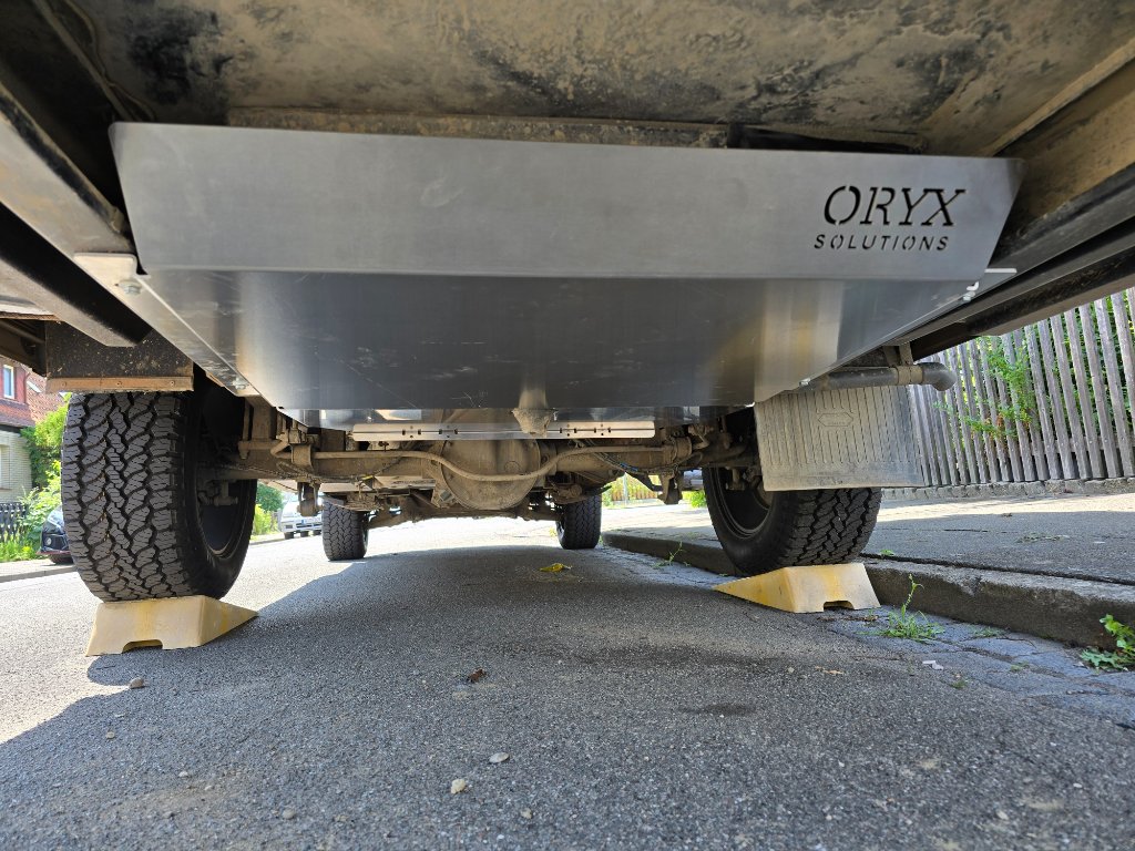

Tankschutzplatte am ML-t installiert...
Vorher noch die Löcher in der Isolierung geflickt. War halt manchmal ein bisschen heftig in Montenegro.

Karl-Ernst hat geschrieben: 17 Jun 2025 14:41 Tankschutzplatte am ML-t installiert...
Gert
Wie ich sehe, hast du das gleiche Schmutzlappenproblem (links) wie ich. Der Lappen ist schon zweimal bei mir abgebrochen.
Fragen zu deinem Blech:
1. Werden die original Blechhalter für die Styroporwanne noch benötigt, oder liegt die Wanne direkt auf dein Blech?
2. Musstest du Löcher für Schrauben bohren, oder hat alles vorgefertigt gepasst?
3. Wie lange hast du unterm Auto gelegen?
(Montagezeit)
Grüße Michael
Karl-Ernst
Beiträge: 166
#665
Beitrag von Karl-Ernst »
Die Wanne liegt auf dem Blech auf, hatte schon damit gerechnet noch was drunter legen zu müssen, passt aber.
Zeitaufwand vielleicht 'ne Stunde, Löcher mussten nicht gebohrt werden.
Die meiste Arbeit war's den harten Lehm aus den Holmen zu prokeln um die Schrauben ordentlich anziehen zu können...

v-dulli hat geschrieben: 17 Jun 2025 13:38 So, jetzt das Versprochene zum Belluna Super-Fan.
Hallöchen, jetzt hast du dir so viel Mühe gemacht mit der Höhe, mein Thema ist aber der " Überstand" nach hinten weil ziemlich dicht dahinter die nächste Luke sitzt. Das hast du nicht zufällig gemessen oder steht das in deinen Unterlagen?
Norwegen klingt gut wir brechen auch bald auf vielleicht sieht man sich ja :wink:

Eisbär hat geschrieben: 18 Jun 2025 21:51
In der Einbauanleitung stehen alle Maaße.
Demnach ist der Überhang 180mm, die Gesamtlänge beträgt 593mm und die Breite 420/ 450mm
https://belluna.eu/wp-content/uploads/2 ... er-Fan.pdf
Vielleicht trifft man sich unterwegs.

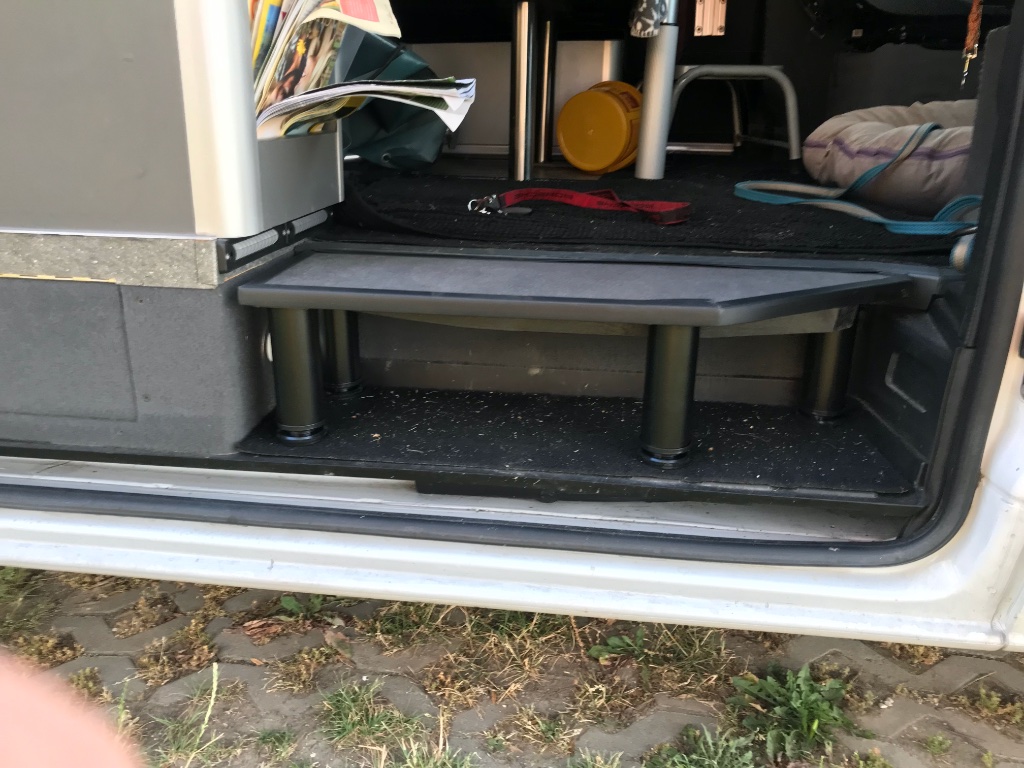

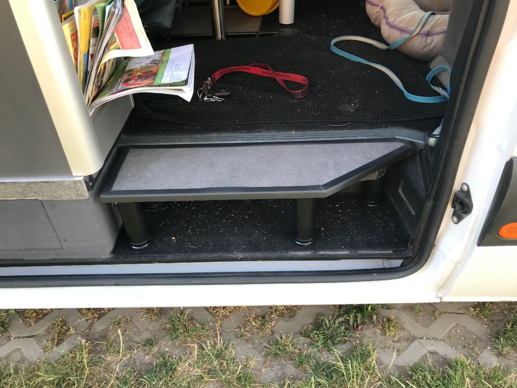

Heute war es bei uns ziemlich heiß. In der Werkstätte aber etwas kühler. Das billig Stockerl zum Einsteigen für Pensionisten war irgendwie immer im weg. Eine Ausfahrbare Trittstufe will ich beim langen Radstand auch nicht montieren. So sieht jetzt die Lösung aus. Ist die Schiebetüre zu wird der Boden im Trittstufenbereich dadurch eben und das Ding liegt nirgens mehr im Weg herum. Man kann sogar einsteigen wenn das neue Stockerl oben auf der Trittstufe steht....ist dann wie bei einer Leiter :D :D :D :D
( diese Schräger vorne Rechts ergibt sich aufgrund des Gummianschlag der Schiebetür. Dafür muß der Fuß nach links )

v-dulli hat geschrieben: 18 Jun 2025 22:05
180mm das wird eng....

Frrroschi hat geschrieben: 19 Jun 2025 20:39 180mm !!!, welche häßlichen Teile schraubt ihr euch aufs Dach ? Ein Fiamma Turbo Van baut 8,5cm hoch und funktioniert bei mir sehr gut.
Der ist nicht 180mm hoch , das ist der Überstand nach hinten wie beim Max Van um auch geschlossen bei Regen lüften zu können zumindest wenn ich V Dully richtig verstanden habe. Ich hab in den techn Zeichnungen die ich über den Belluna gefunden habe dieses Maß nicht gefunden.
Mich nervt die einseitige Lagerung des Deckels bei meinem Dometic Lüfter der klappert übelst bei Wind daher suche ich eine Alternative. Das sieht beim Belluna deutlich stabiler aus . Auch stabiler als beim Fiamma.

Eisbär hat geschrieben: 20 Jun 2025 17:27
In der, von mir, verlinkten PDF sind alle Maße angegeben.

Beiträge: 6119
#675
Eisbär hat geschrieben: 21 Jun 2025 14:43 Ich hab dir das auch so geglaubt :wink: und ja richtig da steht es drin.
Das habe ich nicht gemeint, es sind halt alle wichtigen Maße angegeben und die stimmen auch.
Für mich war es wichtig, dass das Fahrzeug nicht noch höher wird.
Was hast du hinten auf dem Dach, dass diese Haube nicht passt?
