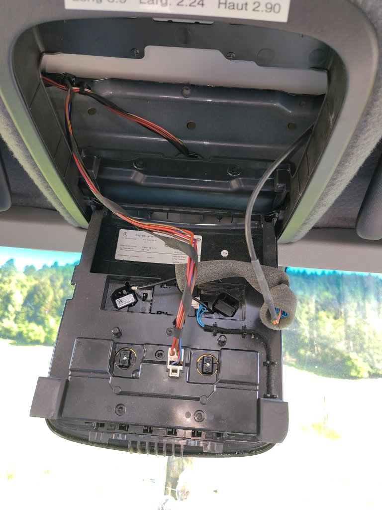

Ist die Bedieneinheit nur geclipst oder ist da irgendwo noch eine Schraube?
CzarofAK
Beiträge: 61
Registriert: 11 Okt 2024 06:58
Re: Strom in der Dachbedieneinheit Führerhaus
Beitrag von CzarofAK »
Die lässt sich super einfach lösen. Einfach bei der Position der Lamellen auf meinem Bild, mit einer Kreditkarte rein (nein es wird nichts abgebucht... :D )
Das ich +12V Messen kann ist mir schon bewusst. Aber wer sagt mir, dass es Klemme 30 ist, und nicht von irgendeinem Steuergerät geregelt ist? Bei den heutigen Fahrzeugen mit hunderten von Steuergeräten vertraue ich nicht mehr darauf.
Eine Weisheit aus meiner Lehrzeit: "Wer misst, misst Mist".
