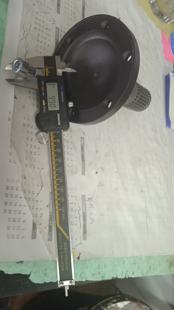

da ich mich auch damit beschäftige, schaue ich mir den Oberaigner-Katalog an und sehe Folgendes:
Schraube: DIN912 M10x45 10.9 DACR 12x N000912010078
Scheibe: 6x A9013370040
Beste Grüße in die Lausitz
Daniel

Danke!
Nicht 8er Schrauben? Bin mir fast sicher, dass da keine 10er Schrauben drin sind, weil ich gestern probeweise eine 8er durchgesteckt hatte, die ich noch von gleicher Stelle eines T4 hatte.

Im Ernst, schauen Sie:

Also die Gelenke sind gleich wie vom T4. Leider hab ich meine Aufzeichnung über die Länge nicht mehr (wir sollten mal eine Datenbank zum T1N 4x4 anlegen...🙃). Die T4-Schrauben, die ich hatte waren glaub ich 5mm länger. gingen aber auch gerade so noch.

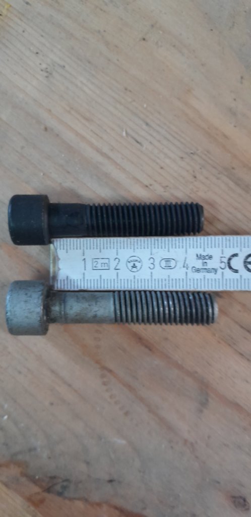

kammler
Beiträge: 336
Registriert: 16 Okt 2015 15:00
Wohnort: Thüringen
Re: 903 4x4 Länge 8er Schrauben vordere Gelenkwellen
Beitrag von kammler »
Ich mache heute mal ein Bild von der Schraube.
Habe noch gebrauchte und neue rum liegen.
Bin aber unterwegs, dauert also noch etwas...

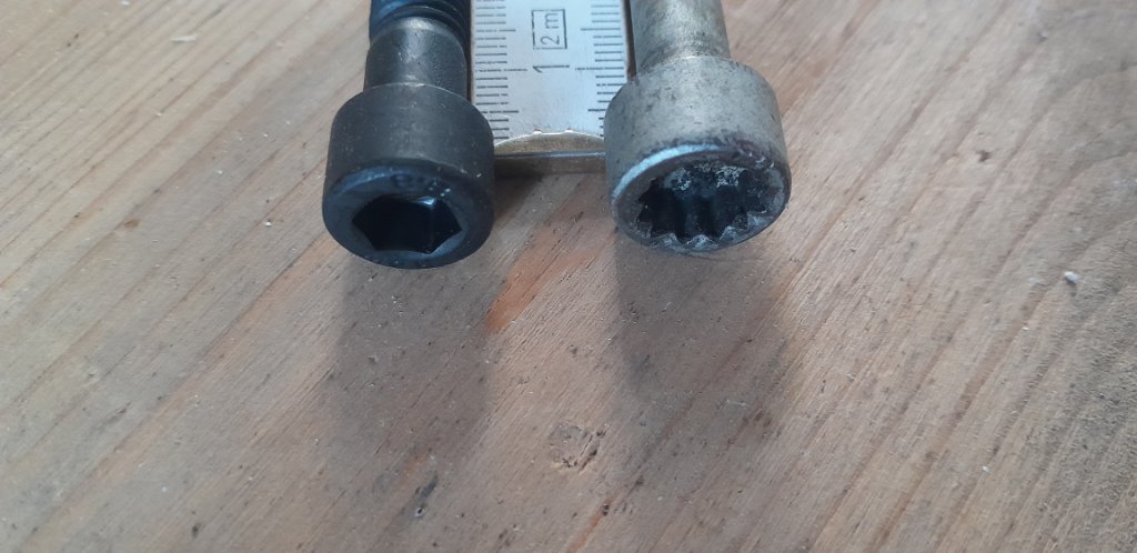

Schwarz ist die neue und die graue die gebrauchte
