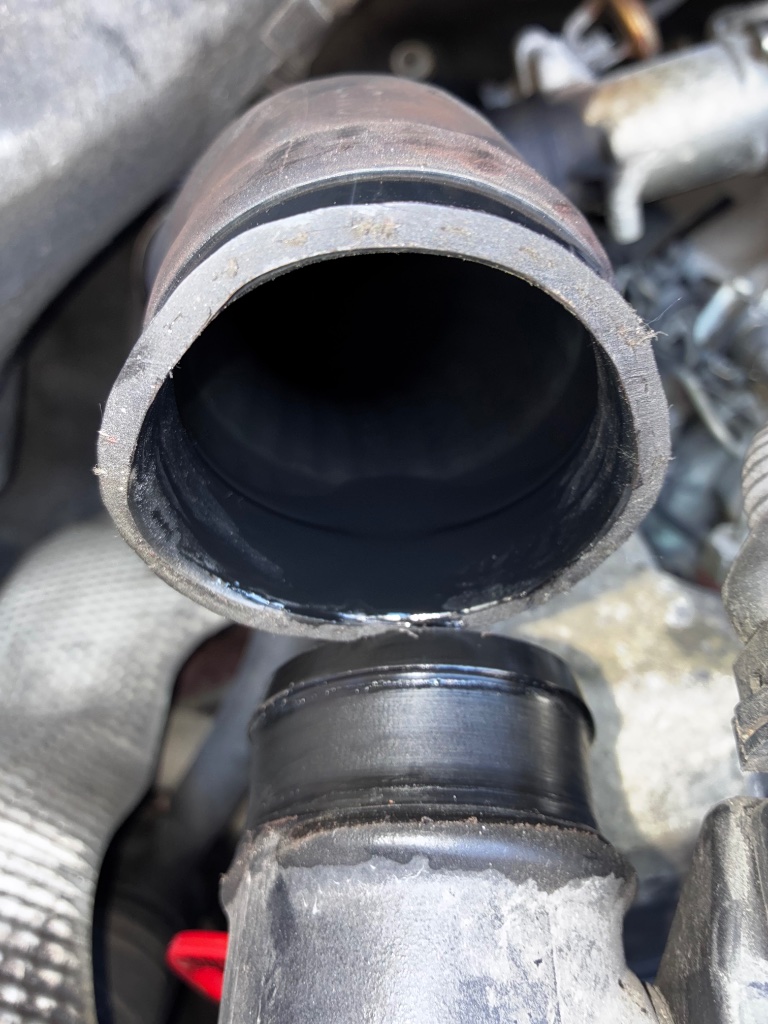

Ich habe im Schlauch vom LLK zur Ansaugbrücke Öl:
Schlauch 1
Schlauch 1
Schlauch 2
Schlauch 2

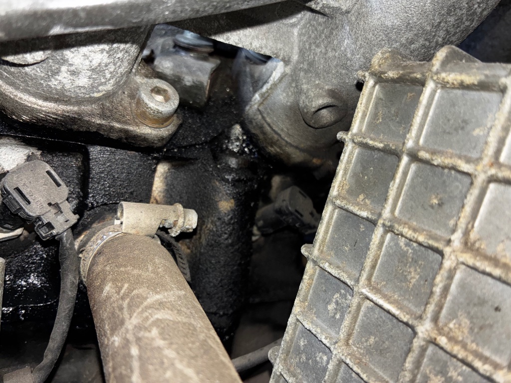

Am AGR ist auch Ölaustritt soweit ich es erkennen kann aber an der Stelle, wo der Luftschlauch verbunden ist. An der Unterseite von Schlauch hängt deutlich Öl, da wo der rote Pfeil hinzeigt.
AGR Schlauch
AGR Schlauch
Von der Verbindung scheint es auch runter zu tropfen auf den Block. Kann ich aber schlecht erkennen.
Motor 1
Motor 1
Motor 2
Motor 2
Motor 3
Motor 3

Kann das Öl im LLK Schlauch nur aus dem Lader kommen, oder auch wo anders her?

Kann das Öl am Motor auch woanders als vom LLK Schlauch kommen? Ventildeckeldichtung sieht unauffällig aus, ZKD, soweit ich es erkennen kann, auch.
Als ich vor 1,5 Jahren mal den Schlauch am Turbo ab hatte, ist mir da kein Öl oder Spiel in der Welle aufgefallen.
Hat jemand einen Tipp, womit ich nun meine Fehlersuche als erstes beginnen sollte?
Ach ja: wenn man den Schlauch von außen abwischt, ist nach einer Fahrt von 300km wieder deutlich Öl dran…
Kann der Schlauch an sich so marode werden, dass er in sich undicht wird?
