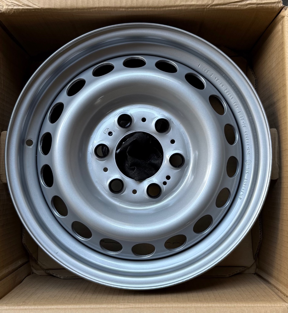

Stahlfelge fürs Ersatzrad
MWD 16265
6.5x16 ET54 Traglast 1215kg mit E1 / KBA Nummer
Bei 60€ inkl. Versand überlege ich nicht lange 😉
jetzt noch ne Dose schwarzen Lack und einen günstigen Reifen mit >= 116er Traglastindex

Schau mal in die ABE / Teilegutachten der Felge, ich bin mir ziemlich sicher das der 419 4x4 da nicht drin steht. Allerdings wird kaum einer danach Fragen bei ner Stahlfelge die fast original aussieht. Ich meine ich hab genau die mal statt gebrauchten Originalfelgen geliefert bekommen.

In der Tat enthält das Gutachten ECE(E1) 124R-001035 vom 18.07.2023 nur den W906 4x4. Es weist allerdings die Traglast je Rad von 1215kg bei gleicher Felgendimension nach.
Das reicht mir zunächst fürs Ersatzrad.

Ja stimmt das hab ich auch so in Erinnerung. Ich hätte auch keine Bedenken die als Reserverad Felge zu nutzen.

Beachte hier bitte, dass die Traglast der Felge bei einer bestimmten Bereifung gilt. Zum Beispiel 1215 kg mit 225er Reifen.
Das bedeutet nämlich, dass bei 245er Bereifung die Traglast schon deutlichst geringer ausfällt.

Sorry … die Traglast der Felge ist eine „Eigenschaft“ der Felge und unabhängig vom montierten Reifen. Die Traglast des Reifens x2 muss natürlich >= Achslast sein … analog die Traglast der Felge.

Genau mit der Argumentation von QE11 wollte der Prüfer keine 245/75 auf der Original Leichtbau Stahlfelge eintragen. So abwegig ist das also nicht. Es entsteht ja eine deutlich höhere Hebelwirkung auf die Felge bei größeren Reifen.

Laut der Tabelle meines DEKRA Prüfers ist besagte Reifendimension für die originalen Alufelgen zugelassen.

Glaube ich gerne, auf den Alu's die bei mir drauf sind hätte er es auch eingetragen, der zulässige Reifenumfang im Gutachten hätte gepasst. Ich hab mich dann aber für 245/70 entschieden.
