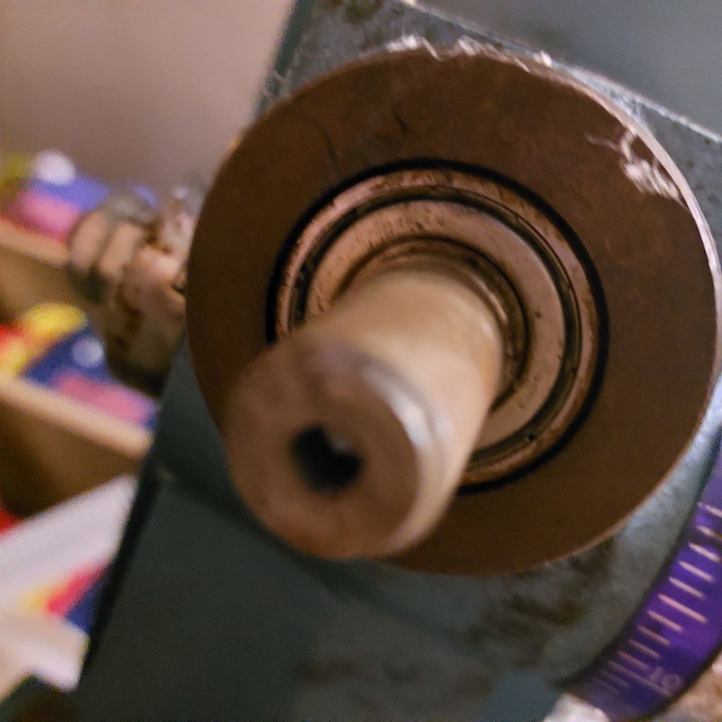

Suche für eine Ständerbohrmaschine ein Bohrfutter
oben 16mm,
unten 15mm,
Länge 29mm
Bohrmaschine Spindel

Such mal nach Morsekegel, dann kannst du Hülsen/Bohrfutter bestellen mit der entsprechenden Bezeichnung MK...
Den vorhandenen Kegel mal mit Vliess abziehen und dann mit einem öligen Lappen abwischen.
Gruss Karsten

Du müsstest nach einem Futter mit B16 KOnus suchen, der hat normalerweise 14,6 unten und 16mm oben, Morsekegel ist steiler und die hättest eine tiefe kegelige Bohrung in der Spindel

Capa hat geschrieben: 19 Mai 2025 12:17 D................ Morsekegel ist steiler und die hättest eine tiefe kegelige Bohrung in der Spindel
Ja schon, wenn er aber die Spindel runterfährt und passend hindreht , sieht er den Schlitz für den Austreiber um den MK ( ich schätz 2) auszutreiben.
Bei den heutigen Preisen für Bohrfutter und MK2 auf B16 Dorn würd ich das rostige Teil auch gleich entsorgen. Dann hält das neue Futter wenigstens :wink:
Die Maschine sieht meiner alten Interkrenn sehr sehr ähnlich. Und da ist das so.

dass diese Maschine einen Morsekonus hat, kann ich mir nicht vorstellen. Das würde ich erst glauben, wenn ich es sehe.
Üblicherweise enden die Spindeln bei solchen Maschinen in einem Bohrfutterkonus, hier B16.
Der hat den gleichen Winkel wie ein Morsekonus, ist nur kürzer.

Kann ich mir auch nicht wirklich vorstellen dass die Maschine ne MK-Aufnahme hat. Hab in der Werkstatt mal rumgesucht ob noch irgendwo ein ein B16 liegt, aber nix zu machen - sorry

Diese Ständerbohrmaschine hat leider kein MK-Aufnahme die man wechseln kann.
Das muss eine ganze normale Welle sein.
Wo bekommt man da das richtige Bohrfutter für diese Maschine?

Einfach bei einer beliebigen Suchmaschine als Suchbegriff "Bohrfutter B16" eingeben und unter den zigtausend Ergebnissen eines aussuchen.
Dabei sind die Futter von Röhm oder Albrecht etwas teurer als die von AliExpress, dafür taugen sie auch mehr.
Innen- und Außenkonus gut entfetten mit Bremsenreiniger, das Futter mit Schwung aus dem Handgelenk aufsetzen und noch einen Klaps mit dem Kupferhammer draufgeben - fertig.

Röhm hat so ein Bohrfutter nicht.
Die Firma Lematec aus Deutschland hat mir noch keine Antwort gegeben. Da sind bis jetzt ca. 7 Tage schon vergangen.
