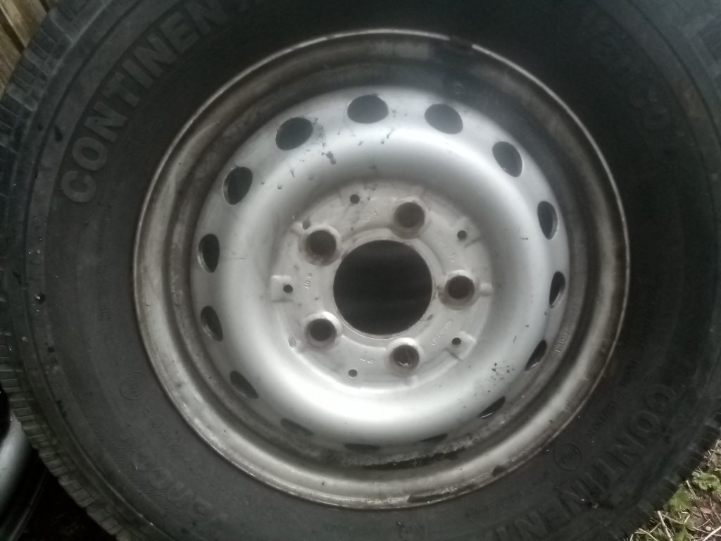

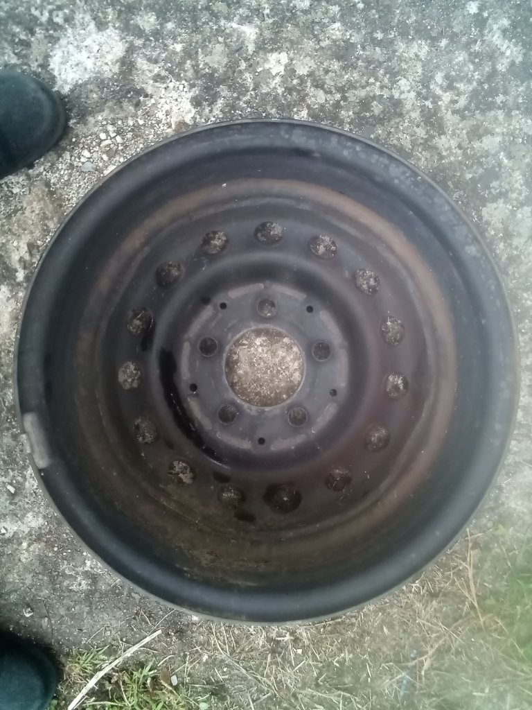

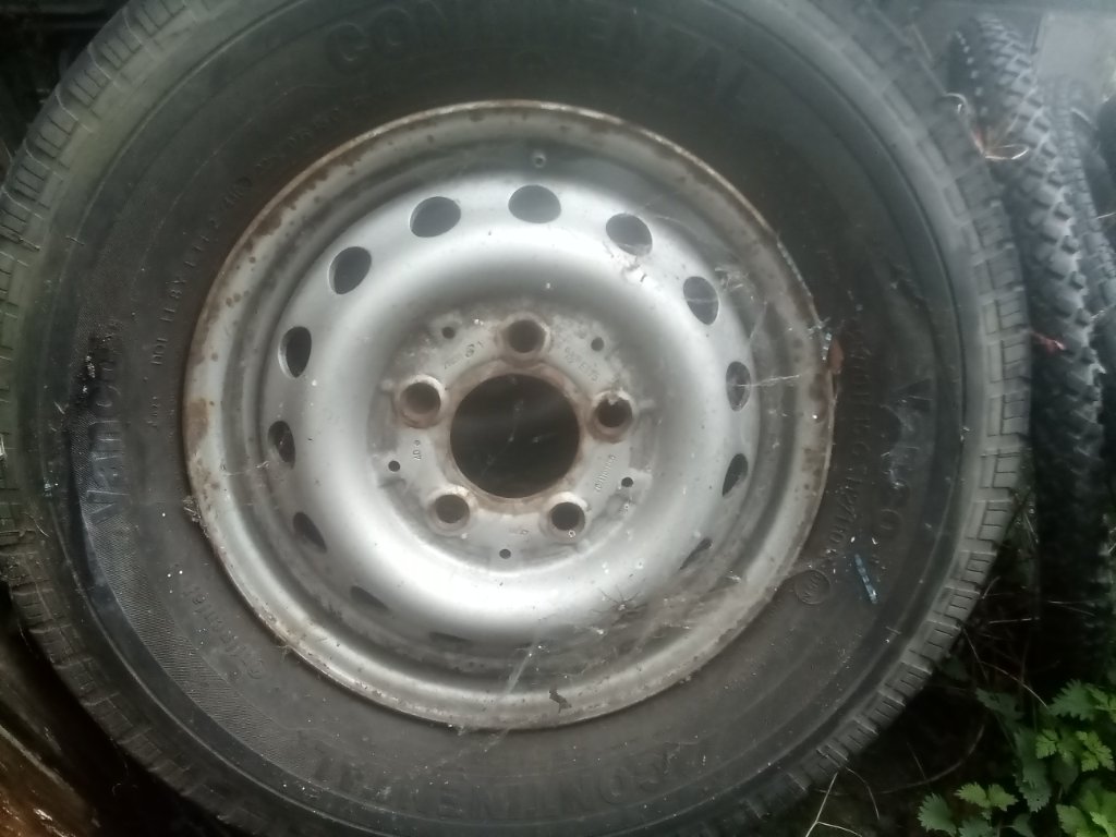

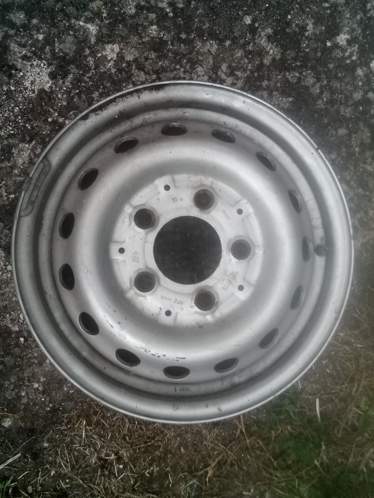

Hallo Stefan.
Ich habe 4 Stück für LT35.
Claus
maecgeiver
Beiträge: 234
Re: Stahlfelgen 6Jx15 H2 LT35
Beitrag von maecgeiver »

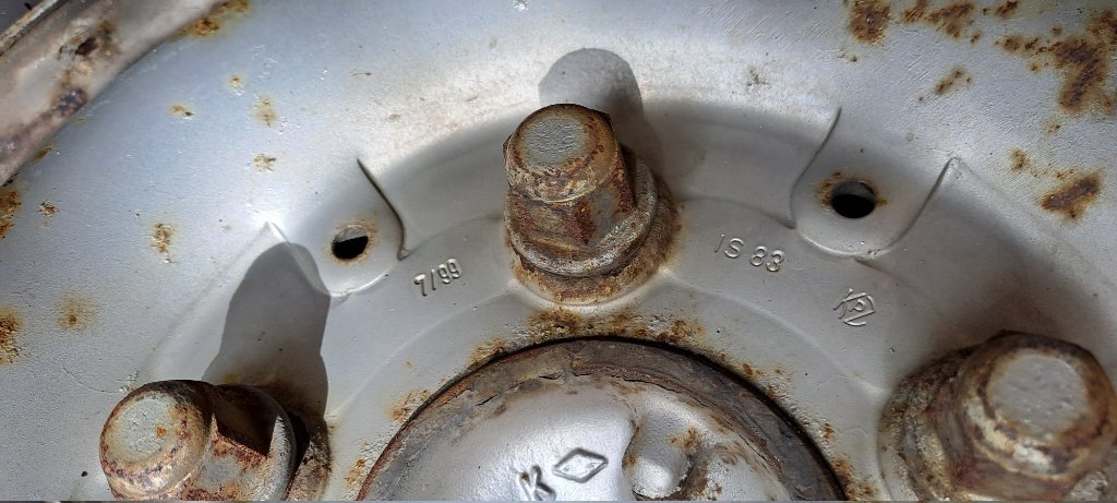

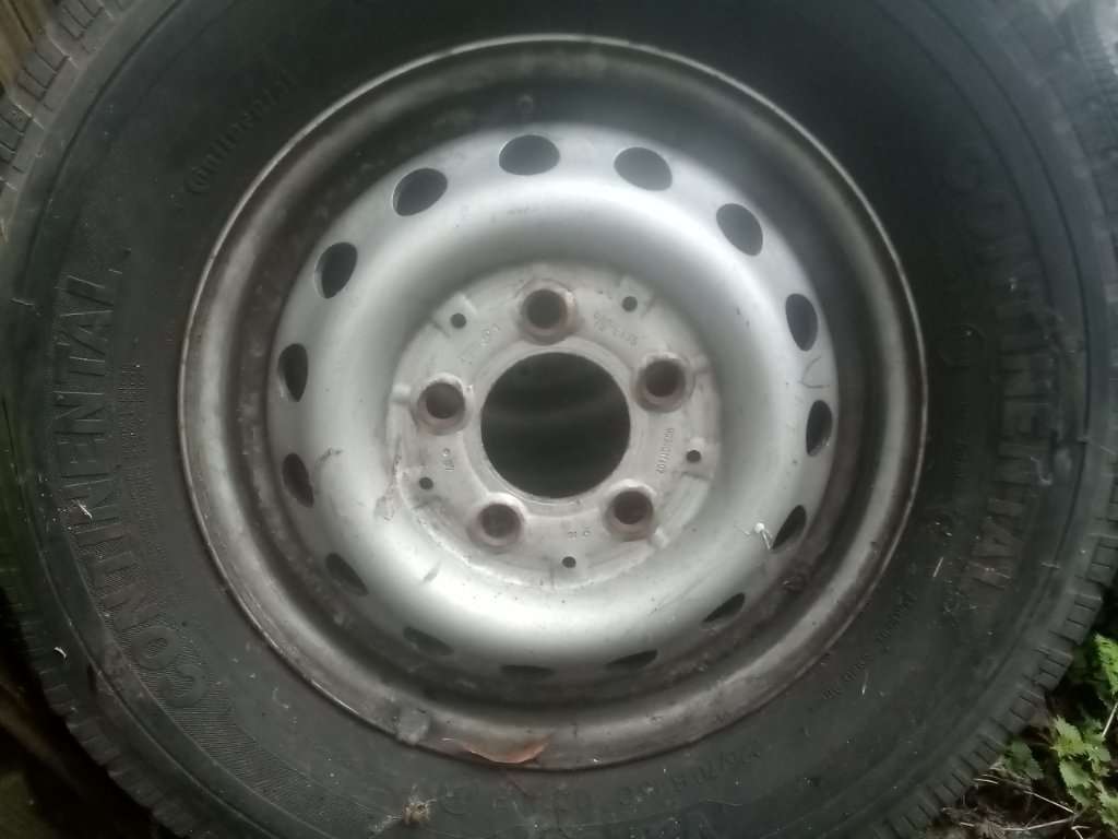

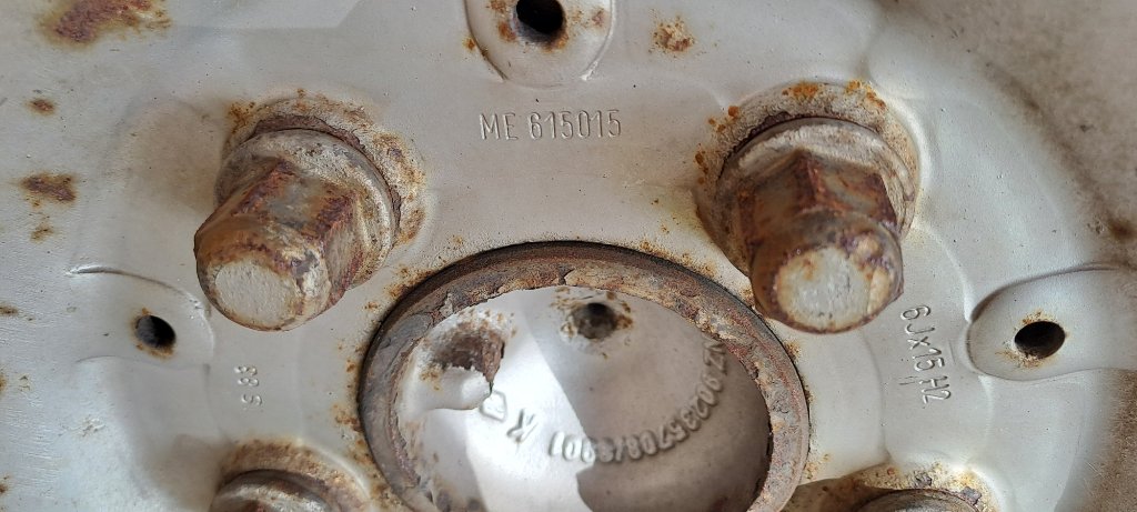

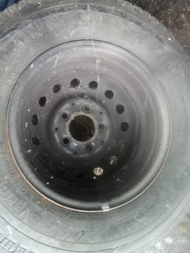

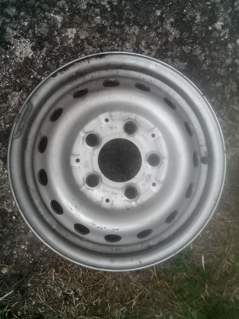

Hier ein paar Bilder
3. Felge
3. Felge
3. Felge
3. Felge
2. Felge
2. Felge
2. Felge
2. Felge
1. Felge
1. Felge
1. Felge
1. Felge
maecgeiver
Beiträge: 234

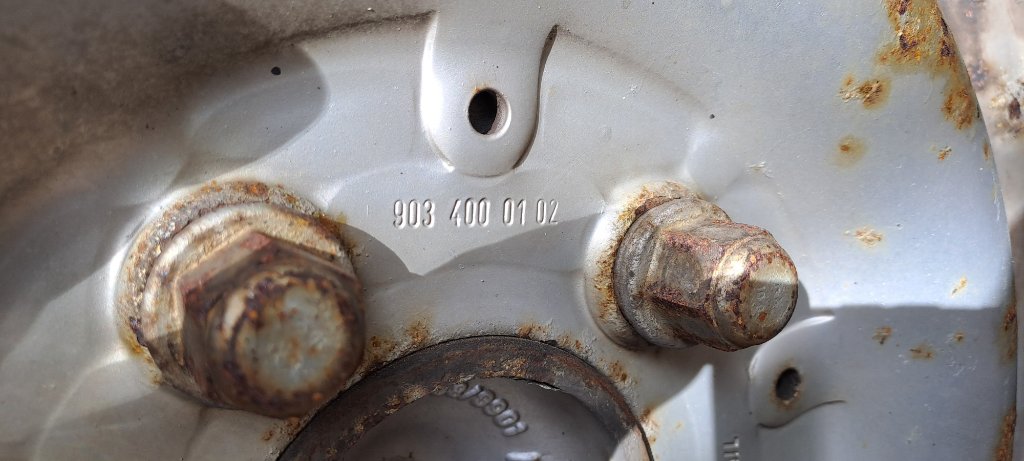

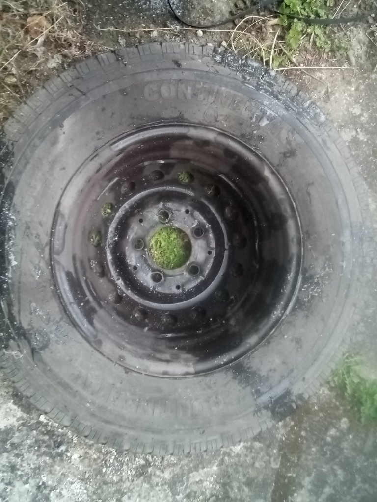

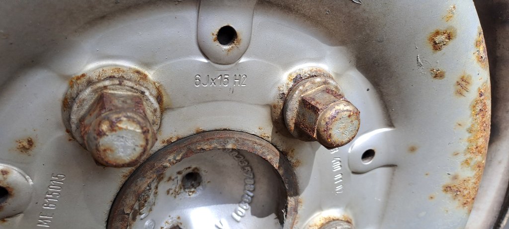

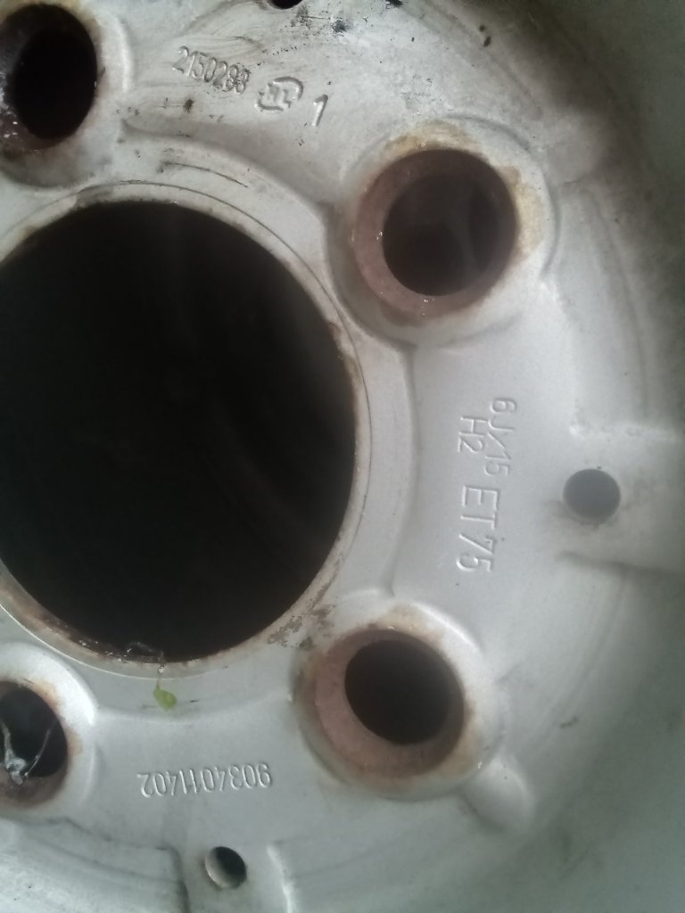

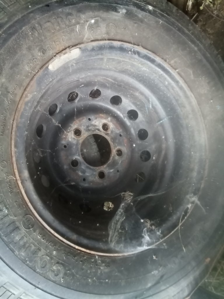

4. Felge
4. Felge
Größe
Größe
4. Felge
4. Felge

Hallo, die 6 x 15 Felgen haben normalerweise eine ET von 75.
Gibt es auch 15 Zoll Stahlfelgen mit geringerer Einpresstiefe?
