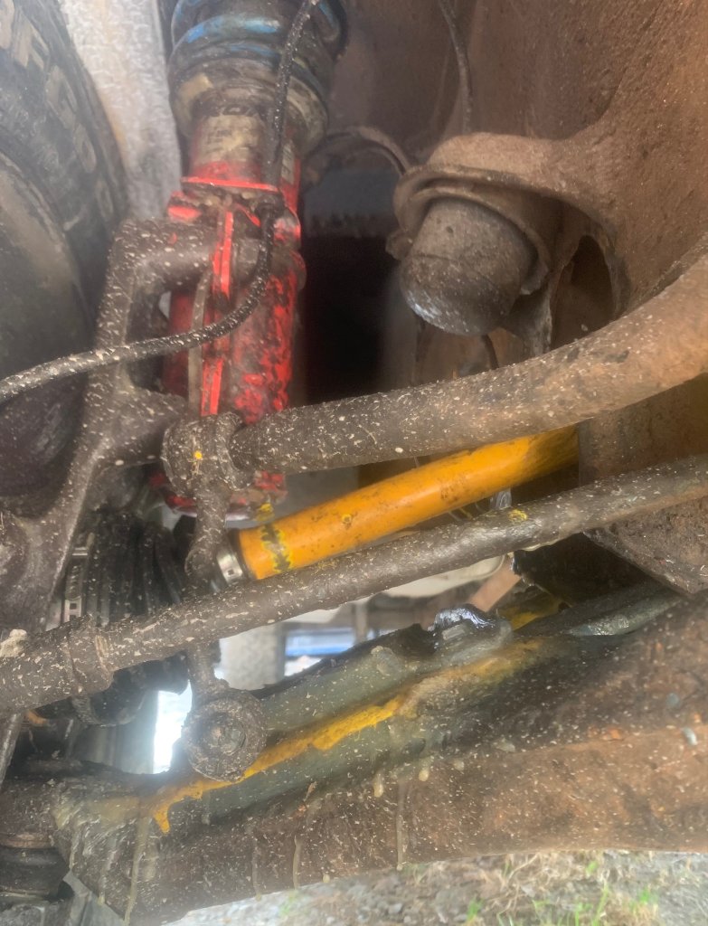

Hallo Gleichgesinnte ✋
Ich habe ein kleines Problem. Fahre einen 312D Oberaigner Bj 1998 .
Jetzt habe ich mir an der Vorderachse eine verstärkte Blattfeder mit erhöhter Spreizung gegönnt und nun steht die Antriebswelle im ausgefederten Zustand am Dämpfer an. 🙈
Gibt es hier vielleicht Erfahrungen zu diesem Problem ?
Vielen Dank

Mensch Junge was ist das für ein Setup das du da fährst?
Koni Heavy duty sind ja noch bekannt , aber mit coil springs Kombi !?
Erklär doch mal ,würde außer mir vllt. noch mehr Leute interessieren.
Wo ist denn dein Stoßdämpfer Begrenzer/Anschlagrohr abgeblieben? Ist das der Grund das die Welle streift?
Dem Abrieb nach doch eher beim einfedern als ausgefedert oder sehe ich das falsch?

Ein trauriger Anblick wenn ein Fahrzeug derart kaputt gebastelt wurde.
Die Koni fallen in USA schon an den 4x2 reihenweise aus weil die Leute erwarten damit noch (bei Wärme) normal über Pisten fahren zu können. Dann zusätzlich zu den höheren Dämpferkräften noch die Federkraft der Schraubenfeder auf das dünne Blech im Dom. Weil das jetzt noch nicht genug ist den Keil dort unten der das Dämpferlager bei jedem Lenkvorgang "verwürgt". Das geht doch bestimmt außerhalb des Bildausschnitts so Insta-bunt weiter. 😉😆
Es geht schon mit originalen Teilen eng zu. Aber der Koni/Keil-Murx kommt aus USA wo es — regulär — keine 4x4 gab.
Ist es denn überhaupt eine originale Welle oder so ein (dickerer...) Stab aus China/Polen?

Ocean Driver hat geschrieben: 20 Apr 2025 21:15 Wo ist denn dein Stoßdämpfer Begrenzer/Anschlagrohr abgeblieben?
Ich sehe eine vermurkste Vorderachse ohne Federwegbegrenzer. Wenn der montiert ist und der Rest der Bastelei beschrieben wurde, sehen wir weiter. Die Coil Springs gehören da jedenfalls schon mal nicht hin, den Grund beschreibtJoe.
Der Knickwinkel der Welle ist derart hoch, dass sie bei jedem ausfedern (der Begrenzer fehlt ja...) gegen den Stoßdämpfer knallt. Deswegen das Langloch im Begrenzer. Das muss sich doch brutal anhören! 👹
Beschreibe mal deine Intention, ABE-Nummern und vielleicht Beispiele für Deutschlands irritierendsten Eisdielensprinter- denn ins Gelände würde kein vernünftiger Mensch damit fahren.
Vorher ist es rausgeschmissene Zeit, sich mit dem in Kürze zum Vollschaden entwickelnden Gerät auseinanderzusetzen.

ja das sieht abenteuerlich aus, da kann ich mich nur anschließen!
Das Schleifen scheint den Spuren nach zu urteilen ja auch nicht permanent zu sein - sondern nur bei im stark eingefederten Zustand, oder kannst Du anderes berichten?
Der Federwegsbegrenzer hat ja eine Aufgabe - warum fehlt der nur?
Wilde Sache jedenfalls, bin auf Updates gespannt!

Ich denke das Schleifen tritt beim Ausfedern auf.
Der Anschlagbock wurde möglicherweise (noch) nicht verbaut, weil es eben eine andere — dickere — Welle ist, die dort ohne Kollision nicht hindurch passt.
Ich hatte mal so eine Welle in der Hand und sie dann wieder zurück geschickt weil mir das von den Maßen her zu heikel war damit einen Versuch zu starten.

joethesprinter hat geschrieben: 22 Apr 2025 17:48 Ich denke das Schleifen tritt beim Ausfedern auf.
Meine Rede... aber wie viel höher muss das Ding sein, damit die Welle derart steil steht und überhaupt in Reichweite des Dämpfers kommt? :shock:
Warten wir ab, was der TE darauf antwortet. :wink:
Stimmt, du hast wohl Recht! Denkfehler!
Beim Ausfedern steht die Welle dann noch steiler und berührt... :shock:

Schnafdolin hat geschrieben: 22 Apr 2025 18:25
Ich glaube das geht von der Mechanik des Lenkerarms her gar nicht großartig "höher".
An meiner originalen Welle / Dämpfer geht es auch eng zu. Unten sind 1mm dicke Scheiben unter den Schrauben — also die etwas hemdsärmeligere Minimal-Variante des Keils. 🙃 Aber auch dezenter. Ich denke der Keil ist wesentlich stärker.
Ich hab an das Dämpferrohr prophylaktisch eine Phase geschliffen. 🙃 Damit etwas mehr Luft bei der Montage ist.
Achte mal drauf wie eng das voll ausgefedert zu geht.
Wandert der Dämpfer jetzt durch den Keil noch zur Welle + selbige ist eben etwas dicker als original genügt das schon. Der Haupteffekt entsteht sicher durch den Keil weil er auch gleichzeitig noch den Knickwinkel am Gelenk erhöht. Es addiert sich leider alles auf.
Vielleicht ist auch der Dämpfer noch etwas anders.
