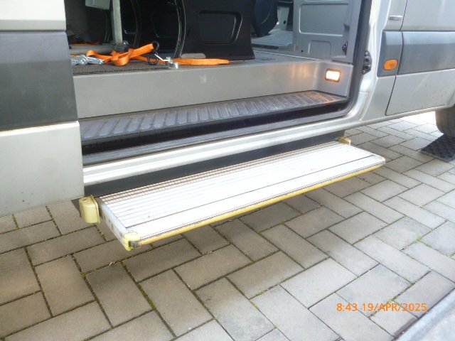

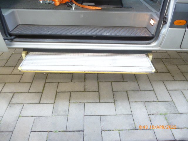

Guten Morgen zusammen und frohe Ostern,
ich habe heute den steten Quell des Ärgers aus bzw. abgebaut.
Eine elektrische Trittstufe.
Nun nervt mich leider ein nerviger Warnton sobald die Schiebetür offen ist oder ich los fahren möchte.
Sicherung 43 und 45 sind entfernt, was kann ich noch tun?

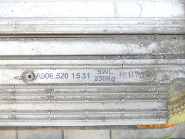

Diese hier, wobei ich keinen Hersteller gefunden habe.
