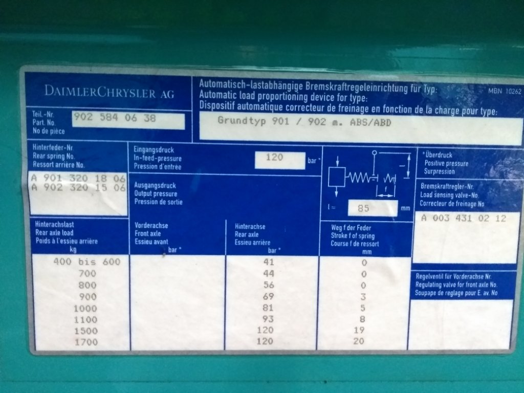

Heute war ich mit im bei DEKRA...leider wegen Spurstangenköpfe und einer mangelhaften Einstellung des ALB-Reglers durchgefallen.
Was ich gesehen habe ist, daß der Leerweg der Feder am ALB-Regler dem Prüfer zu gross war. Der Sprinter ist leer.
Nach meiner Überlegung müsste die Bremsleistung mit dieser Einstellung zu gering sein.
Die Bremswerte hinten sind : 236 links und 229 rechts.
Wie ist dieser Regler, bzw, der Leerweg ein zu stellen?
In der Beifahrertür, hinter der Klappe habe ich folgenden Aufkleber gefunden. Habe ich als Foto hier eingestellt.
Da werden die Maße l = 85 mm und f in Abhängigkeit vom Druck angegeben.
Wo messe ich das Maß l ?
Oben in diesem Tread hat der Moselaner 2 Fotos von der Feder am ALB-Regler eingestellt. Hier muss irgendwo das Maß l eingestellt werden.
Über eine erhellende Antwort würde ich mich freuen.

Sein Einwand zu der Regelstange mit Feder ist der Abstand von der Halbkugelmutter zum Hebel des Reglers. Wenn ich dieses Maß bekommen könnte....
für den leeren Sprinter...

entschuldigt, dass ich das alte Thema noch mal hochhole. Ich habe gerade das gleiche Problem und so ganz erschließt sich mir die Skizze auch nicht. Es gibt am ALB doch nur die Einstellmöglichkeit für f, oder? Was ist l? Vielleicht kann mir jemand anhand meiner Skizze erklären, wie das ganze funktioniert?
Es irritiert mich zudem, dass die Federn (A, B) in die gleiche Richtung ziehen. Steht die Klappe (D), wenn sie rangezogen ist, auf Minimal- oder Maximallast? Was passiert bei einem Bruch? Dann müsste der Regler doch auf Maximallast gehen? Fragen über Fragen oder ich hab einfach zu lange drauf geschaut.

Fahrzeuge mit ALB-Regler haben auch einen Aufkleber mit der Tabelle zur Einstellung des Bremsdrucks.
Für den Anfang solltet ihr "C" auf das gleiche Maß wie beim alten einstellen. Es ist schon "ewig", ich meine aber das dieses Maß, passend zur Achslast, in der Tabelle zu finden ist.
Die Feineinstellung erfolg über den Bremsdruck, das ist aber was für die Werkstatt mit nötiger Ausrüstung.
Bei Bruch geht der Regler auf Leerlast um die Hinterachse nicht zu überbremsen.

Beim mir ist das mit dem alten Wert schwierig, weil der Wagen eine stärkere Feder bekommen hat und sich dadurch der Federweg geändert hat. Davon abgesehen, dass der Aufkleber mit den Werten leider nicht mehr vollständig existiert.
