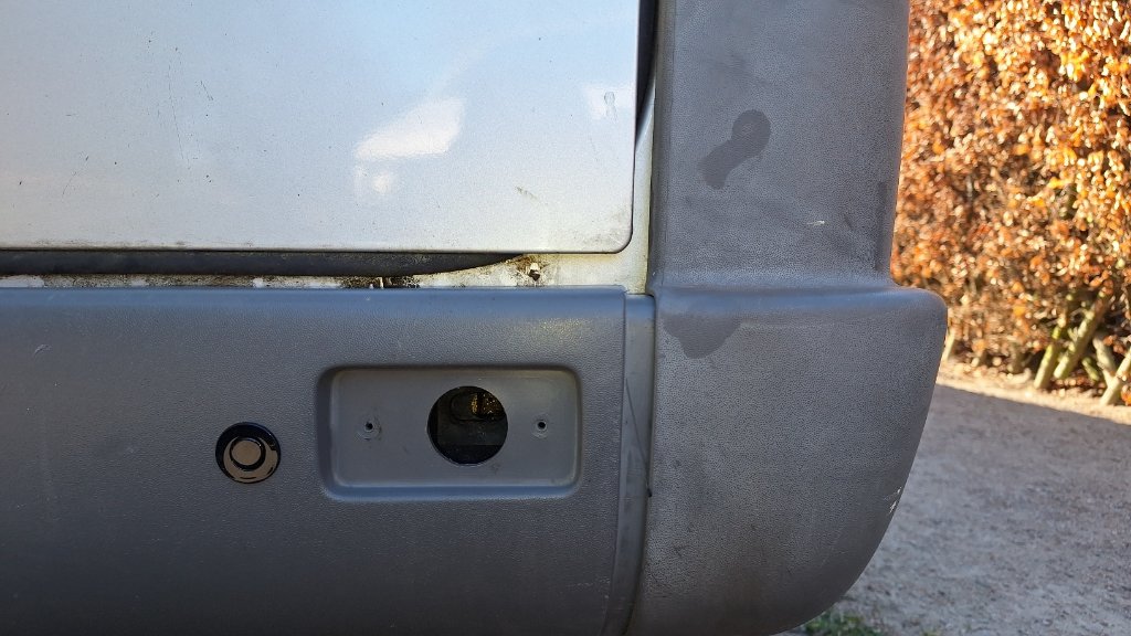

beim Demontieren der hinteren Stoßstange ist mir die rechte Einziehmutter der Stoßstangenverschraubung an der Karosserie verloren gegangen.
Wie lässt sich diese ersetzen?
Ist das überhaupt eine klassische (Vierkant-)Einziehmutter? Sieht mir eher nicht so aus.
Weiß da jemand Bescheid?

Original ist die am Heckblech angepunktet 🙄

Dann aber ja von innen. Komme ich also wohl nicht mehr ran.
Gibt es ne "Reparaturlösung"?

Käfigmutter

Die Mutter muss in den Hohlraum gesetzt werden. Der ist leider nicht zugänglich. Daher kann ich leider die Käfigmutter nicht "von hinten" ansetzen.

Gibt welche die von "vorn" eingesetzt werden.

Oder eine Nietmitter 8mm einziehen 🙄

Sei froh, dass du überhaupt die Schraube lösen konntest. Als ich das damals versucht hatte, war die Schraube eine Umdrehung gelockert und die Mutter im Inneren hat mitgedreht. Also war kein vor oder zurück mehr möglich.
Wie genau ich das dann damals hingepfuscht habe, weiß ich nicht mehr. Auf jeden Fall hatte ich die alte Stoßstange mit der Flex soweit zerlegt, bis ich die Schraube trennen und nach innen durchstoßen konnte. Ich wollte ja eh eine neue Stoßstange mit Trittbrett anbauen, deshalb war die alte Stoßstange unwichtig.

Reguläre Einziehmutter war auch mein erster Gedanke. Habe nur Sorgen dass die mitdreht wegen der geringeren Klemmfläche des Vierkantauschnitts im Blech.
Momentan hält die Stoßstange und Seitenteil überraschend gut durch die Klemmung der Rastnasen. Vielleicht belasse ich es auch erst mal einfach so. Andere Seite ist ja noch verschraubt.

Eine passende Mutter hinter ein VA-Blech schweißen und das Blech von außen mit Sikaflex aufkleben.
