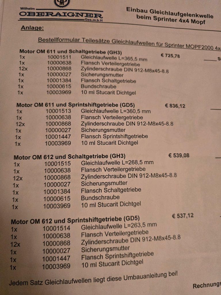

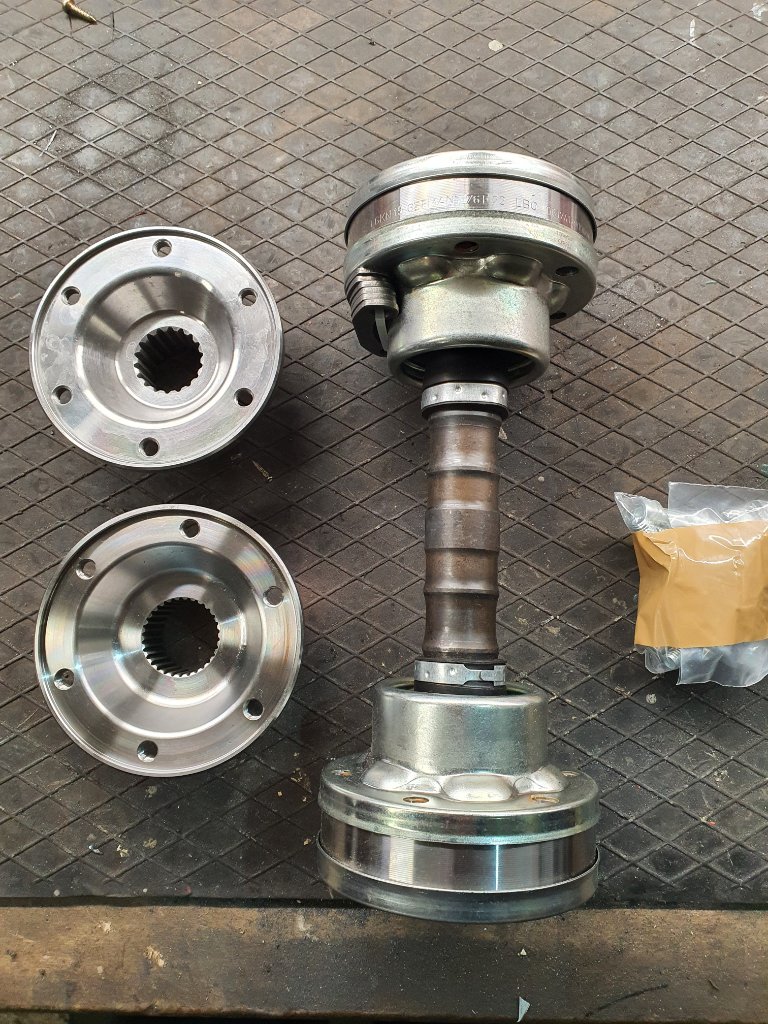

Hallo ,Alex,
anbei eine uralte Liste mit den Bestellnummer je nach Motor und Getriebe. Preise stimmen längst nicht mehr.
Ich habe auch bei Oberaigner angerufen und fühlte mich gut beraten. 1083€ und 5 Tage später war die Welle da.
Volker
Alte Oberaigner Liste mit Bestellnummern
