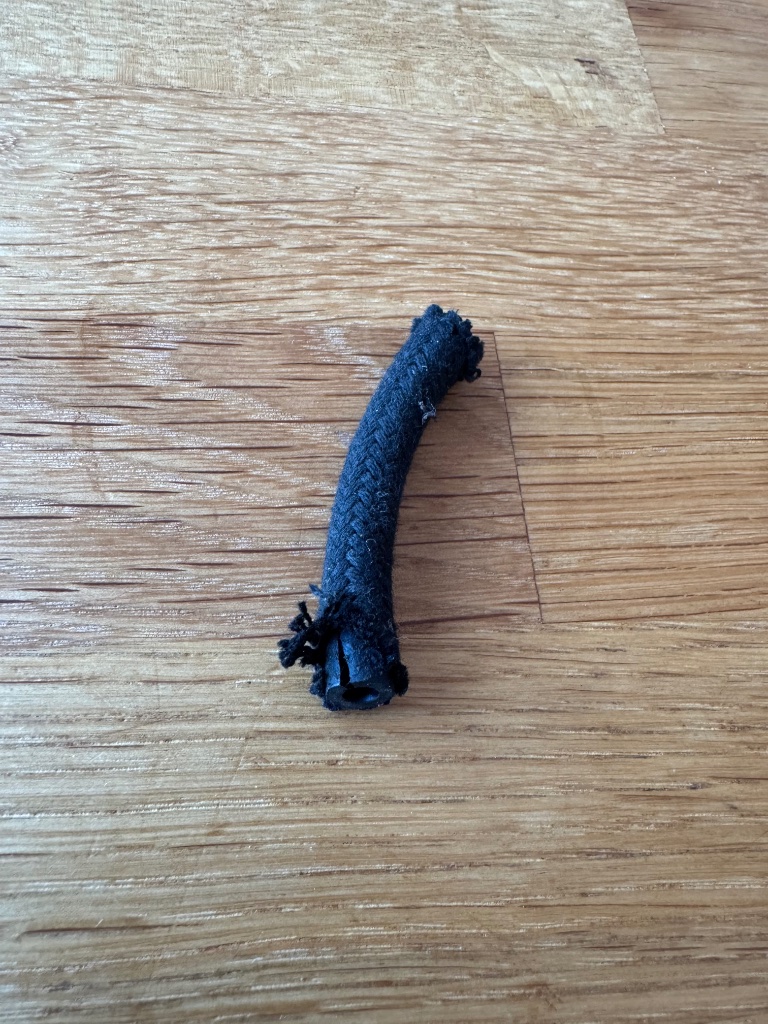

Siehe da, eine Schlauchtülle ist eingerissen und war wahrscheinlich nicht mehr dicht.
Außerdem habe ich Öl in dem Schlauch gefunden. Laut Recherche im Forum kann das der Grund für eine weiche und rissige Schlauchtülle sein.
Ein neuer Unterdruck Schlauch wird besorgt, aber wie bekomme ich das Öl da raus?

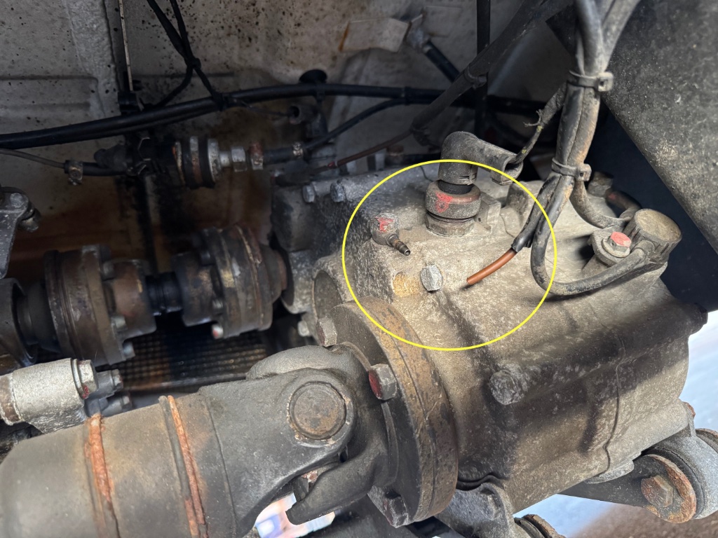

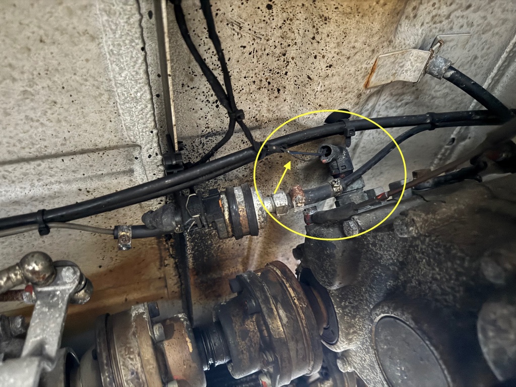

Zweite "Baustelle": Eine Kabel in dem markierten Bereich ist abgerissen.
Der hintere Bereich ist doch die Untersetzung, oder?
Was genau machen die Kabel? Ist das für die Rückmeldung ob Allrad/Untersetzung eingelegt sind? Denn geschaltet wird ja nur mit Unterdruck, oder?

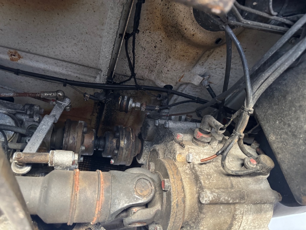

Bild 4 sieht aus wie eine Dosierpumpe für die Standheizung oder Zuheizer aus.

Die Pumpe der Standheizung ist nur zufällig im Bild.
Es geht um den Anschluss beim Differential oder der Untersetzung.

Ist Öl in der Unterdrückleitung ? Wenn ja saugt der Unterdrückleitung aus dem Schaltzylinder Getriebeöl 😞 Das hatte ich schon. Je nachdem wie viel Öl im Unterdrückbereich des Schaltzylinders steht , geht der Allrad nicht mehr rein 🙄

Opa_R hat geschrieben: 22 Mär 2025 22:32 Hy 👋
Ja genau.
Wie bekomme ich das Öl wieder raus?

Ohne zerlegen kaum. Auch ist wohl eine neue Abdichtung des Arbeitszylinders nötig. Man muss bedenken , der Unterdrückleitung zieht am Steuerkolben und daher auch Luft / Öl aus dem Verteilergetriebe 🙄

Die beiden Schalter am VTG ZG 3 sind für die Rückmeldung und steuern die LED im Taster am Armaturenbrett.
Einer ist mit Ruhekontakt für die Untersetzung, der anndere mit Arbeitskontakt.
