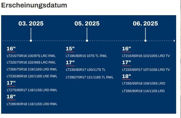

Beiträge: 6041
BFGoodrich All-Terrain T/A KO3
hljube hat geschrieben: 21 Mär 2025 11:34 BFG gibt es jetzt auch als KO3 ...

Beiträge: 3049
Re: BFGoodrich All-Terrain T/A KO3
Rosi hat geschrieben: 21 Mär 2025 14:09
Danke für den Hinweis, hatte sie nur auf IG schon gesehen, allerdings in 265/75R16.
Das die anderen Größen erst nach und nach eintrudeln und die OEM Größen garnicht abgedeckt werden wusste ich nicht.
