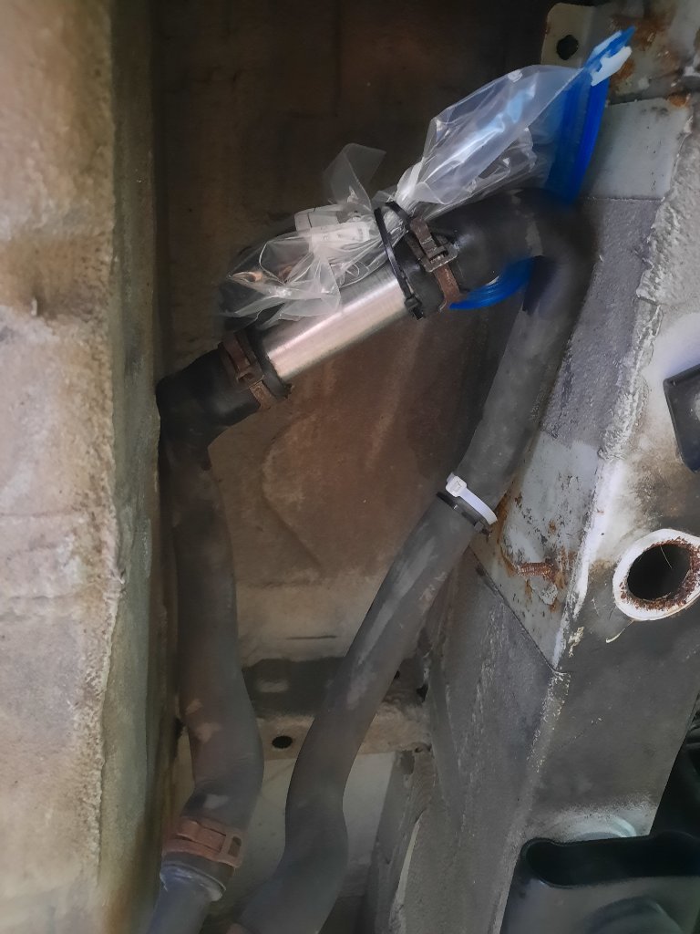

möchte kein neues Thema aufmachen , deshalb hänge ich mich mal hier dran.
Meine Frage ist:
Kann ich mit dem Sprinter fahren, wenn ich den Zuheizer ausgebaut habe und die Schläuche mit einem Rohrbogen verbinde?
Meine dies aus den einzelnen Beiträgen hier "herausgehört" zu haben.

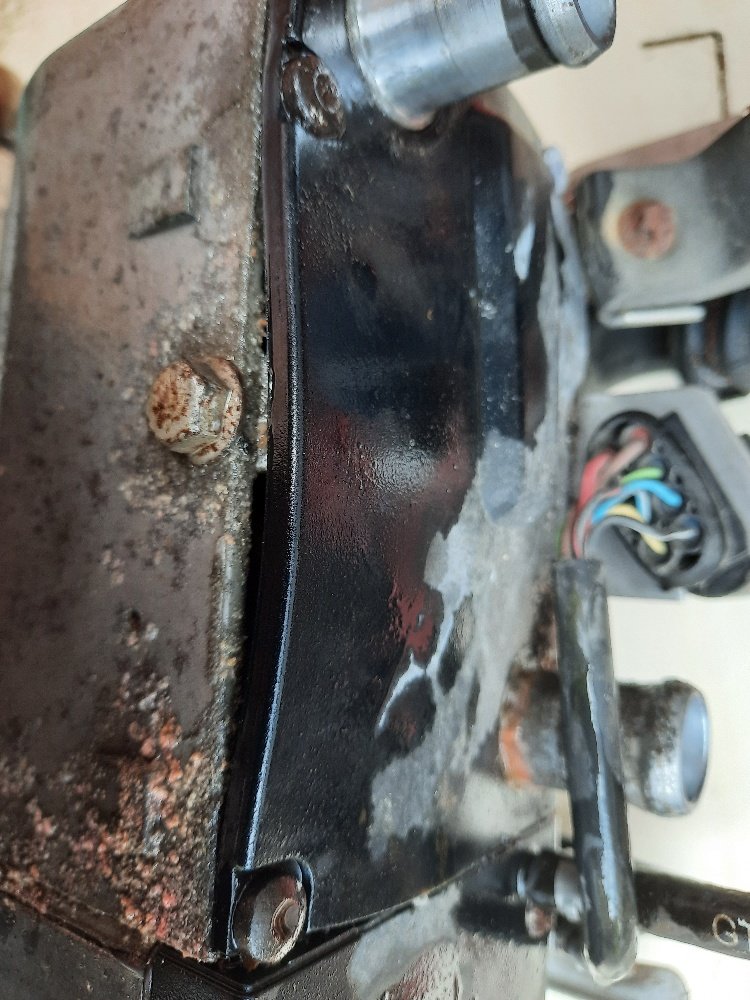

Hintergrund der Frage: Wegen Kühlwasserverlust war ich auf der Suche nach einem Leck. Nach einiger Zeit habe ich dieses am Zuheizer entdeckt.
Da die Heizung schon seit ca. 3 Monaten nicht mehr lief, habe ich sie nun (endlich) gestern Nachmittag ausgebaut.
Dem Zustand nach, gehe ich von einer längeren Reparaturdauer aus.
Deshalb meine Frage oben.
Wäre toll, wenn jemand darauf antworten könnte.
LG
Matthias
Meine Frage ist:
LG
Matthias
Hubi 406
319CDI, L3H2, 2015
319CDI, L3H2, 2015
Re: Zuheizer reparieren
Wenn Du diese Verbindung dicht bekommst, kannst Du, natürlich, damit fahren. Dem Kühlsystem ist es egal ob dort ein Heizgerät oder ein Verbindungsrohr ist.Hubi406 hat geschrieben: 19 Apr 2026 17:26 Meine Frage ist:

Habe heute mit einem Wasserrohr D22, 10cm lang die beiden Schläuche verbunden und die Stecker in eine Plastiktüte eingepackt. Die Schläuche und die Kabel dann mit Kabelbinder an einem Befestigungsbolzen angehängt.
Während und nach ca 30km Probefahrt mit 15% Steigung war alles dicht. Fehlermeldung kam keine.
Hoffe das bleibt so
Die Schrauben vom Zuheizer habe ich heute mehrmals mit WD40 "eingeweicht", hoffe die gehen morgen auf.
Hoffe das bleibt so
