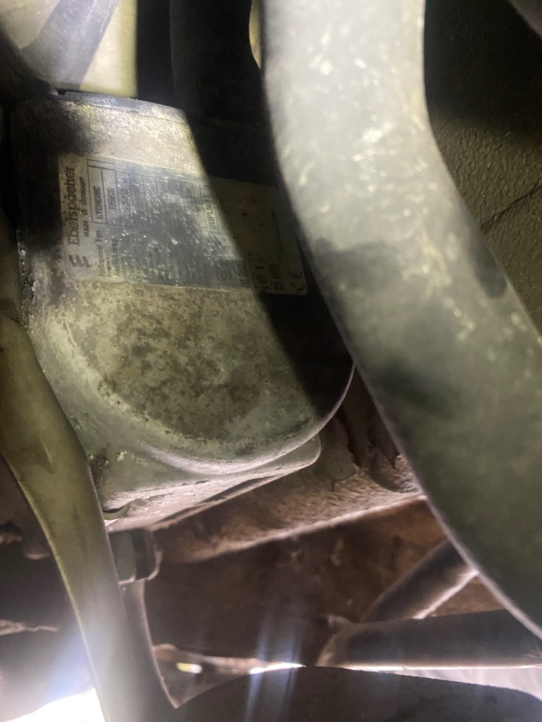

Muss ich leider passen, Eberspächer Hydromatic D5WS 5 kW.Wasserheizung, da 2 Wasserschläuche hingehen.

Hat der Vorbesitzer das Teil vielleicht schon "zurückgebaut", weil es Probleme bereitet hat? Die D5WS hat ja nach langer Nichtnutzung schon Probleme mit Rauchentwicklung durch fehlerhafte Zündung/Glühkerzen/Sieb-Problemen.
