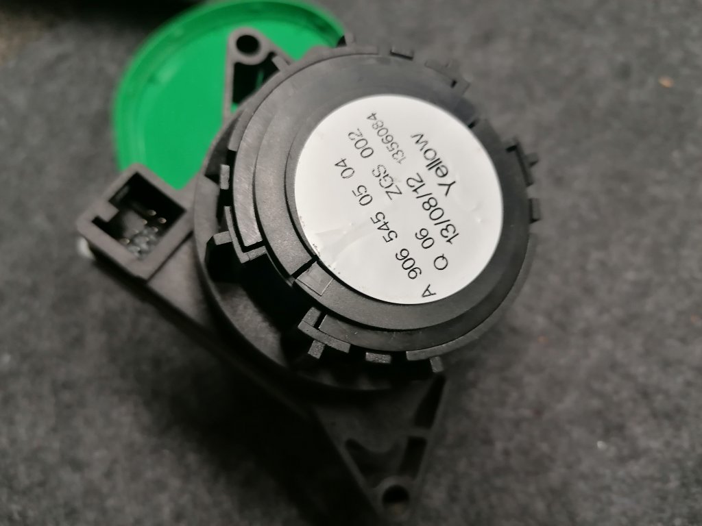

Mein Sprinter hat eine eigene Heizung entwickelt. Immer wenn es unter 0 Grad kalt wird, leert er die Batterie aus. Hat es über 5 Grad, dann nicht. Sucht mal den Fehler!
Kein Fehlercode gespeichert. Weder mit eigenem Diagnose, noch mit Mercedes-Diagnose.
Bis ich eines Tages dahinter kam, dass der Lichtschalter das Problem ist. Normaler Weise lasse ich ihn auf Automaitk geschaltet. Und in diesem Zustand, wird die Batterie entladen. Schalte ich den Lichtschalter aus, bleibt selbst bei 10Grad die Batterie voll.
Meine unausgeführte Diagnose ist: Schalter nachlöten.
Hat jemand ähnlich Erfahrung oder einen besseren Tipp?
Sprinter 906 Kasten mit Xenon, Bj. 2014
Fehlerhafter Lichtschaler leert Batterie!

Mach mal bitte ein Bildchen von besagten Lötstellen. Vielen Dank.

"kalte Lötstellen" sieht man spätestens unter der Lupe.
Diese halt mit nem Lötkolben nachlöten, so das das Zinn wieder verläuft aber die Platine nciht schmilzt.
