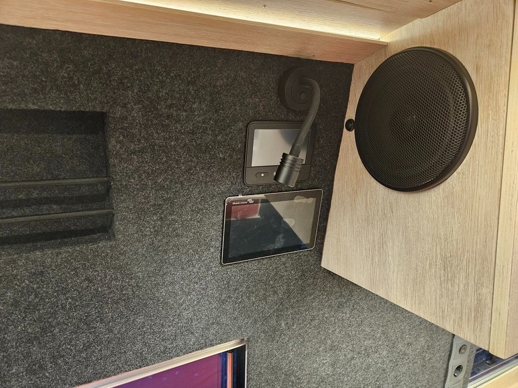

Genau so ein System habe ich auch verbaut, von ARS24 vertrieben:
Match M 5.4DSP M5 DSP Verstärker 5-Kanal Soundprozessor, den kann man schön frei programmieren, mit EQ usw. Die Stromversorgung kommt von der Aufbaubatterie.
Dann ein Lautsprecher-KIT mit Centerspeaker und Dämmung | MB-W907SET mit den genannten HT-Gehäusen. Die Soundverbesserung ist gigantisch.
Im Wohnbereich habe ich AIR-165X | 2-Wege 16cm Koaxial Lautsprecher und dann natürlich noch einen Helix IK S8 SVC2
20cm Subwoofer.
Um das Problem des Abschaltens des MBUX zu umgehen, habe ich mir jetzt noch einen HELIX BT HD Streamer bestellt mit einer qualitativ hochwertigen BT Wiedergabe, denn da ist das MBUX schlecht (z.B. bei Videos über Laptop kam der Ton verzögert).
So habe ich alle Abspielmöglichkeiten. Wenn ich über Laptop oder Handy Musik höre, kann das MBUX abschalten wann es will...
HiFi im Auto ist möglich, sogar besser als in den meisten modernen Wohnzimmern. Die Wände sind gedämmt und gefilzt, es gibt kaum Reflexionen und Bassanteile werden absorbiert (in die Umwelt :shock: ) Da der Hörraum sehr klein ist (wie Druckkammer) entstehen auch keine stehenden Wellen oder Auslöschungen, der Bass dröhnt also auch nicht. Durch die kurzen Schallwege gibt es auch wenige störende Reflexionen. Es ist also fast so wie mit Kopfhörern.
