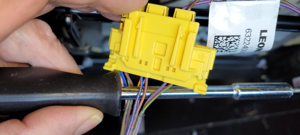

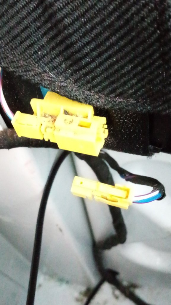

Zum Thema, dein Stecker ist größer als notwendig, daher sind wohl noch mehr Funktionen belegt.
Aber für den Widerstand der SRS Leuchte brauchst du nur zwei Leitungen .....
Hier zwei Bilder von einen "kleinen" Stecker mit der Farbe für die Kabel, dann kannst du das mit den Farben bei deinen Leitungen vergleichen ...und evt. die Leitungen finden an die der Widerstand angeschlossen werden muss ...
