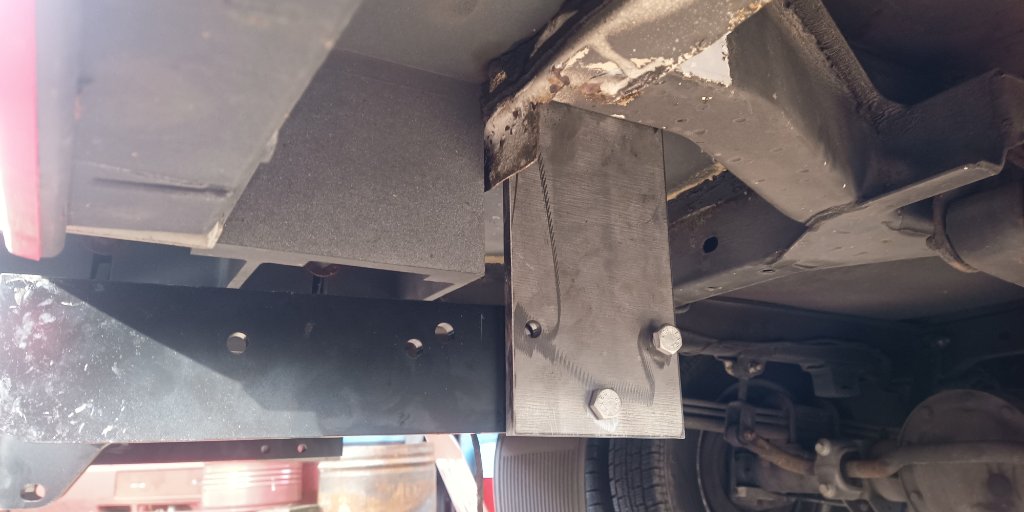

Falls hier jemand, so wie ich, Probleme mit dem Einbau einer Anhängerkupplung an einem 5 Tonner RTW (WAS Aufbau) haben sollte, dem könnten vielleicht meine Bilder weiterhelfen. Bild 1 zeigt die originalen schwarzen Befestigungen (hier stimmen die Befestigungsbohrungen nicht mit denen am Fahrzeugrahmen überein) und die eigens angefertigten roten Befestigungen.

Das ist das Problem im Unterschied der Rahmen für 5t und 3,5t Rahmen. Mit dem richtigen AHK-Block hättest du jedoch den Überhang deines Koffers nicht überbrücken können. Hatten wir schon einmal im Forum.

Vanagaudi hat geschrieben: 29 Apr 2021 09:19 Das ist das Problem im Unterschied der Rahmen für 5t und 3,5t Rahmen. Mit dem richtigen AHK-Block hättest du jedoch den Überhang deines Koffers nicht überbrücken können. Hatten wir schon einmal im Forum.
Ich hatte mich Rainer in Verbindung gesetzt und hatte das Glück, seine Anhängerkupplung mit den eigens angefertigten Platten kaufen zu können. Mein TÜV hatte auch keine Einwände.

ich habe genau so einen Ex-RTW-Sprinter mit WAS-Aufbau (W906.153) aus 2009 mit 4.490kg zul. Gesamtgewicht und möchte ebenfalls eine Anhängerkupplung montieren. Welcher Typ Anhängerkupplung ist das? Sie scheint ja perfekt zu passen für den WAS-Koffer (abgesehen von den Bohrungen)? Ich bin echt am Verzweifeln, welche AHK passen könnte. Man findet keine nützlichen Informationen. Welcher Hersteller und welcher Typ ist an deinem Auto verbaut?
Kann die U-Eisen-Halterung (senkrecht), an dem die Trittstufe verschraubt ist genutzt werden, um eine AHK anzuschrauben? Wahrscheinlich nicht und es werden die angefertigten Platten verwendet?

Es passt keine Standard-AHK an einem Fahrzeug mit WAS-Koffer. Der Koffer ragt zu weit über das Fahrgestellende hinaus. Man brauch zumindest Verlängerungen, wie oben im Bild dargestellt. Bei manchen RTW-Koffern geht aber auch das nicht, weil diese hinten als innen liegende Trittstufe ausgebildet sind und damit der Freiraum über der Straßenoberfläche zu niedrig ausfällt.
