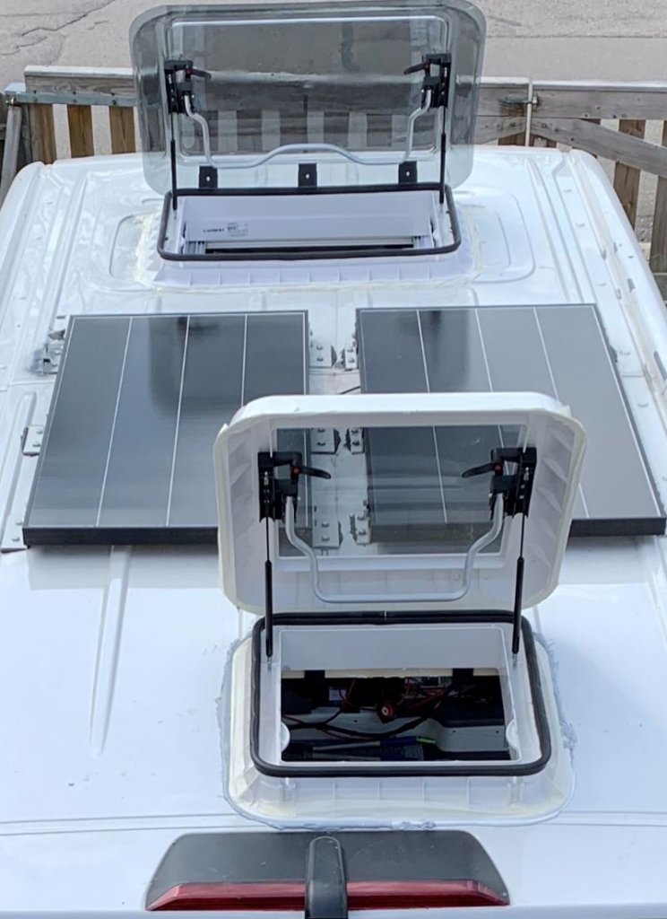

Ich möchte bei einem MAN TGE (L: Standard 5986 / H: Hoch 2590) im hinteren Bereich eine möglichst grosse Dachluke einbauen.
Das Fahrzeug habe ich noch nicht und kann daher nicht nachmessen.
Kann mir jemand die Abstände der Dachspriegel geben, am besten mit Abbildung.
Vielen Dank

glaube hinten 40x40 max was passt ohne den querverstärkungen zu entfernen ..

beim 2017er Crafter Carbest Mini 45 x 40. Da geht es dann richtig eng zu.
Beim Einbau der Luke unbedingt die Abdichtung der 3. Bremsleuchte kontrollieren.
