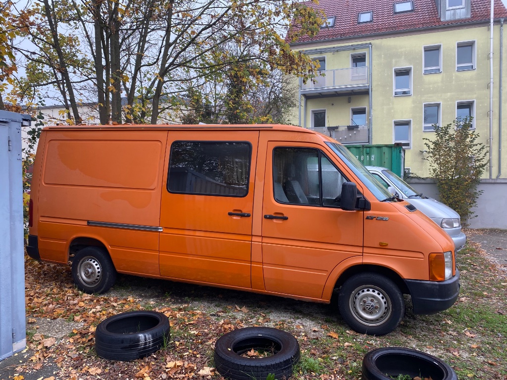

Wir schreiben Oktober 2024. Ich bin auf der Suche nach einem Transporter für das Geschäft, für Werkzeug.
Da ich passionierter VW-Bus-Fahrer bin, und da insbesondere vom T4 TDI überzeugt bin, sollte es so einer werden.
Problem: Es gibt nichts mehr, die Kastenwägen sind alle stonewashed und völlig durch, und preislich abgehoben - wenn TDI draufsteht.
Na gut, dann T5/T6. 2.0 TDI. Ich trau dem Injektorengedönse zwar nicht, aber wird schon irgendwie gehen.
War glaub ein 2013er 140PS Kasten mit 230tkm für 5300 von nem Händler. Probefahrt, davor Öl gecheckt, unter MInimum, Wartungsnachweise Fehlanzeige, Radlager rauscht, Macke in der Scheibe und kein TÜV. Brilliant. Bedenkzeit gebraucht, angerufen, ich nehme den Eimer und komme vorbei. Und just in dem Moment war der Schwager mit der Karre bei Poco Domäne - wo ich doch schon heiß auf die Karre war. Das was an einem Samstag. Ich habe das Zeichen des Universums mal angenommen und die Karre abgehakt.
Am Sonntag wieder durch kleinanzeigen gewühlt.
Was ist da unter T5 inseriert?
Ein LT2 mit 102PS TDI. Mir war gar nicht bewusst, dass es den Motor auch im LT gab. Cool. 145tkm, 24 Jahre in zweiter Hand.
TÜV abgelaufen und bekommt wegen Rost auch keinen, 3300€...bei 3000 einig geworden. 1997er LT.
Der vertraute Motorsound - GENIAL.

Der Motor ist sicher nicht kaputt zu bekommen, der Rest aber schon.
Hab jetzt 3 Monate geschweißt:
Beifahrerseite
- Einstieg
- Innenschweller Tür
- Außenschweller teilweise ersetzt
- Schiebetürschweller außen teilweise erstetzt
- Schiebetürschweller innen teilweise erstetzt
- Schweller hinter Schiebetür außen
- Schweller hinter dem Rad innen und außen
- Blattfederaufnahme hinten außen beidseitig
Fahrerseite
- Fuge B-Säule (richtig ätzend)
- Außensteckdose zugeschweißt
- Schwellerspitze zum Vorderrad hin
- Einstieg Radhaus
- Einstieg Boden geflickt
- Türecke
Passiert alles draußen bei 0 bis 5 Grad, trocken muss es sein...macht den Projektfortschritt auch nicht schneller.
Ist wie so oft mal wieder leicht ausgeufert. Sprinter/LT sind üble Rostbeulen.
Hätte den Eimer zwischendrin fast gequadert.
Also wie bei jedem Projekt, ich hatte eigentlich die Hoffnung, dass es irgendwann mal zu einem nachhaltigen Erkenntnisgewinn kommt. Und ich mach es wieder. Nunja.
Jetzt "nur" noch den Zahnriemen, Getriebeöl und TÜV.
