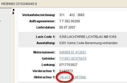

Ich habe vor Jahren auch meine Achse wechseln müssen und habe mit den Angaben der Übersetzung und dieser Nummer (ist das das Baumuster?) die richtige Achse gefunden:
Also musst du nach einer Achse mit der Übersetzung
AR4 ACHSUEBERSETZUNG I = 4,364
und der Nummer
741415
suchen.
Auf den Achsen ist normalerweise hinten auf dem rechten Achsrohr ein Aufkleber drauf, auf dem diese Angaben abzulesen sind.

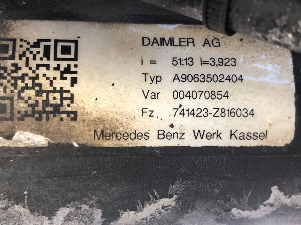

Hier mal als Beispiel der Aufkleber von einer Achse:
und der Nummer
741415
suchen.
