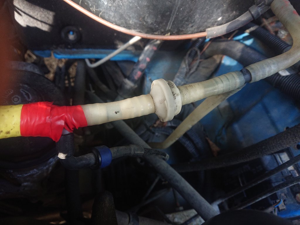

Ich will bei meinem Sprinter 412, Om602.980 dela einen Unterdruckschlauch wechseln. Es ist der erste von der Unterdruckpumpe bis zum ersten Verbinder. Hatte auch mit jemanden von Mercedes gesprochen, das es diesen nur als Meterware gibt und durch Wärme verformbar ist. Ich hab für diesen Zweck Polyamidschlauchg efunden. Hat jemand Erfahrung wie er zu verarbeiten ist. Wird dieser auf die Verbinder aufgeschrumpft?

Hätte auch lieber einen Gummischlauch. Ist aber irgendwie aufgeschrumpft.

Ahh , das ist die "Haupt"Leitung. Dafür gibt es eine Spezialgripp Zange . Ohne die bekommst du die Kunststoff Leitung nicht drauf. Warm machen ist keine Alternative, da dann meist die Leitung abknickt. 🙄

In der Hauptleitung hat Gummi nichts zu suchen.
Die beschädigte Leitung vorsichtig vom Rückschlagventil abziehe und ersetzen. Zum Aufschieben braucht es, wie Opa_R schon geschrieben hat, eine spezielle Zange mit der die Leitung kalt montiert wird.
Mit etwas Glück macht Die das ein Bremsendienst für Nutzfahrzeuge.

Wie sieht die Zange aus? Sitz gerade in Spanien fest und die nächste LKW Werkstatt ist 30km weit weg.
Beiträge: 6828
Re: Unterdruckschlauch erneuern
thomthom hat geschrieben: 02 Feb 2025 13:44 Wie sieht die Zange aus? Sitz gerade in Spanien fest und die nächste LKW Werkstatt ist 30km weit weg.
https://www.google.com/search?client=ta ... t%2Fm4%2F6
Musst nach dem Durchmesser des Rohres schauen, den kenn ich jetzt nicht.
Wenn alle Stricke reißen, einen engen Schlauch über die Schadhafte Stelle drücken und bis zur nächsten Werkstatt fahren - ist nur eine absolute Notlösung und dauerhaft nicht zulässig!
